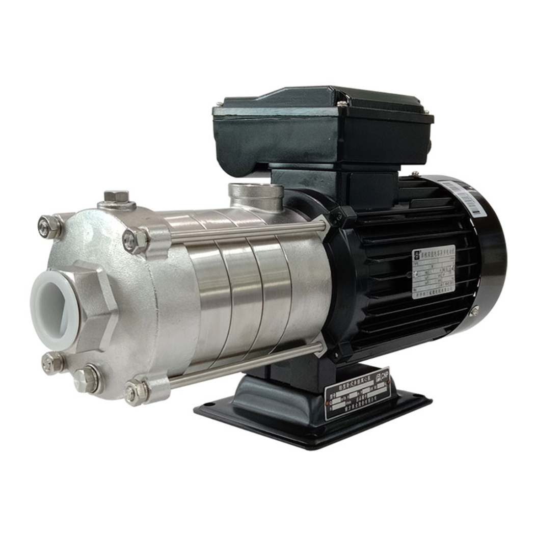

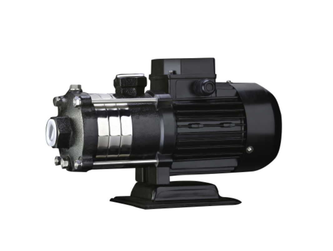

ООО «Кайрос Инжиниринг»Насосные агрегаты серии CHL состоят из проточной части и электродвигателя с основанием. Рабочие колеса изготовлены методами штамповки и сварки из листовой нержавеющей стали и установлены на удлинненом валу электродвигателя консольно. Напорный патрубок – радиальный, всасывающий – осевой. В качестве уплотнения проточной части используется торцевое уплотнение. В корпусе насоса предусмотрено отверстие для слива рабочей жидкости, если это необходимо. Также в корпусе есть отдельное отверстие для заполнения проточной части в момент пуска, чтобы обеспечить смазывание рабочих поверхностей торцевого уплотнения. Пакет собранный из секций (направляющий аппарат + рабочее колесо) на удлиненном валу электродвигателя стянут с использованием специальных стяжек с резьбовыми концами и помещен в общий корпус, изготовленный из нержавеющей стали.

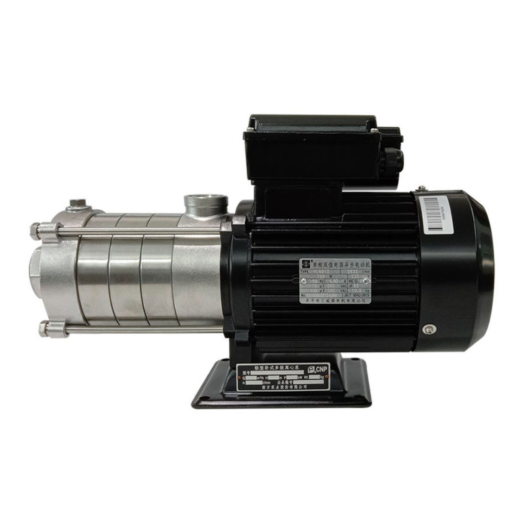

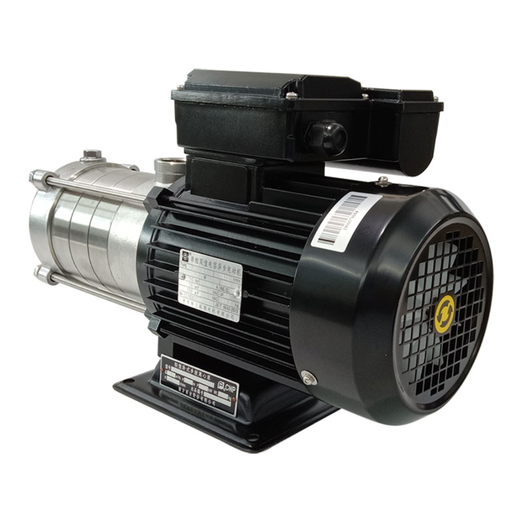

Многоступенчатый горизонтальный насос CNP CHLFT4-40LSWPC используются для подачи чистой воды, а также слабоагрессивных жидкостей в системах водоснабжения, водоочистки, охлаждения и повышения давления. В стандартном исполнении данный насос способен перекачивать жидкость с температурой до +70°С, но возможна также модификация для горячей воды температурой до +120°С. Насос комплектуется трехфазным электродвигателем.
Тип сооружения: Жилые и административные здания, промышленные сооружения
Назначение использования: водоснабжение; системы кондиционирования; cистемы водоочистки: фильтрация, водоподготовки; cистемы орошения;
cанитарно-техническое оборудование; установки повышения давления
Тип насоса: Центробежный многоступенчатый горизонтальный насос

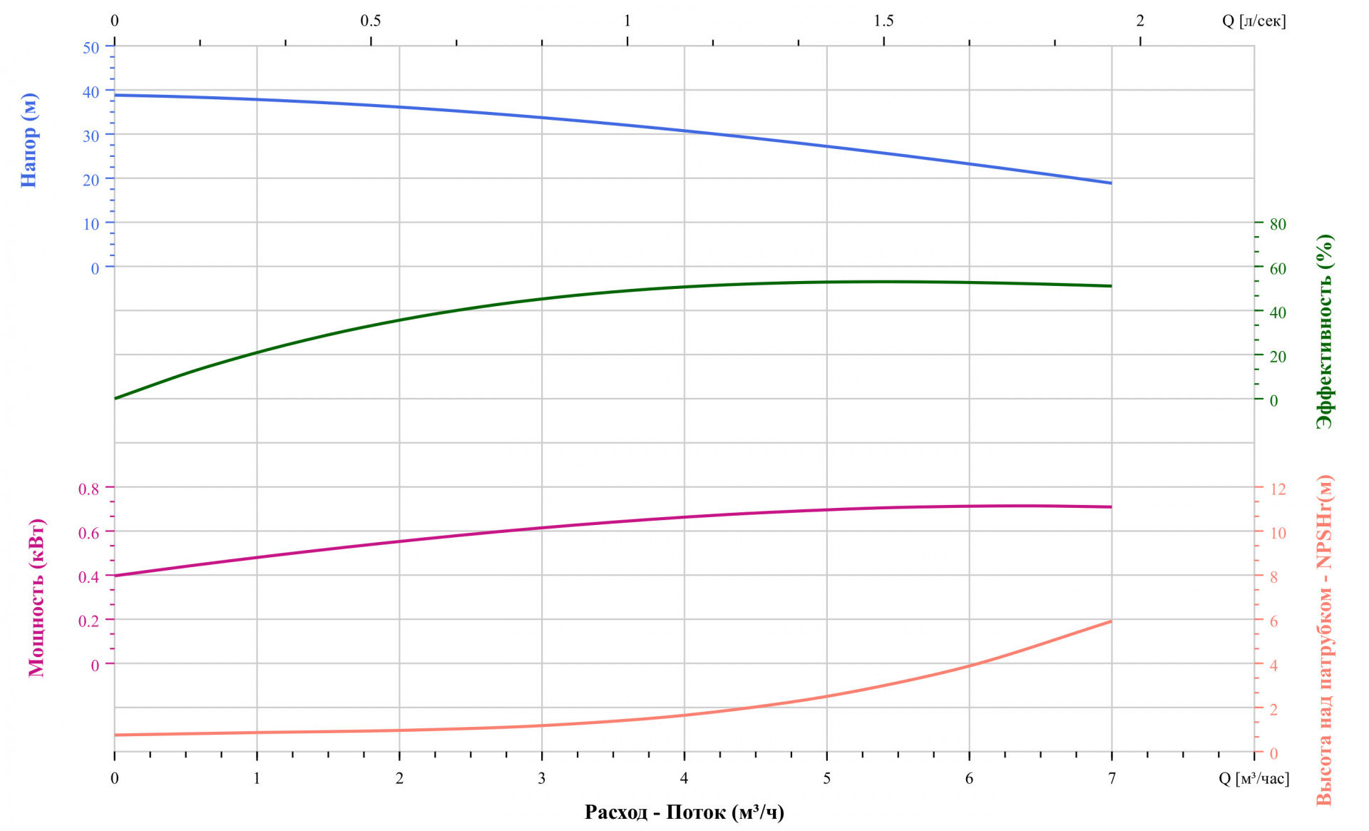

Максимальный расход: (м3/час): 4
Максимальный напор: (м): 31
Номинальная мощность: (Вт): 0,75 кВт
Тип присоединения: Фланцевое
Размер присоединения: 25, 32
Материал корпуса: Нержавеющая сталь
Напряжение сети: 3∼380-690/50
Вес (кг): 15
Температура окружающей среды, °С: не более 40 °С
Температура жидкости (°C): от -15 °С до +70 °С
Максимальное рабочее давление (бар): 10
Класс изоляции: F
Степень защиты: IP55
