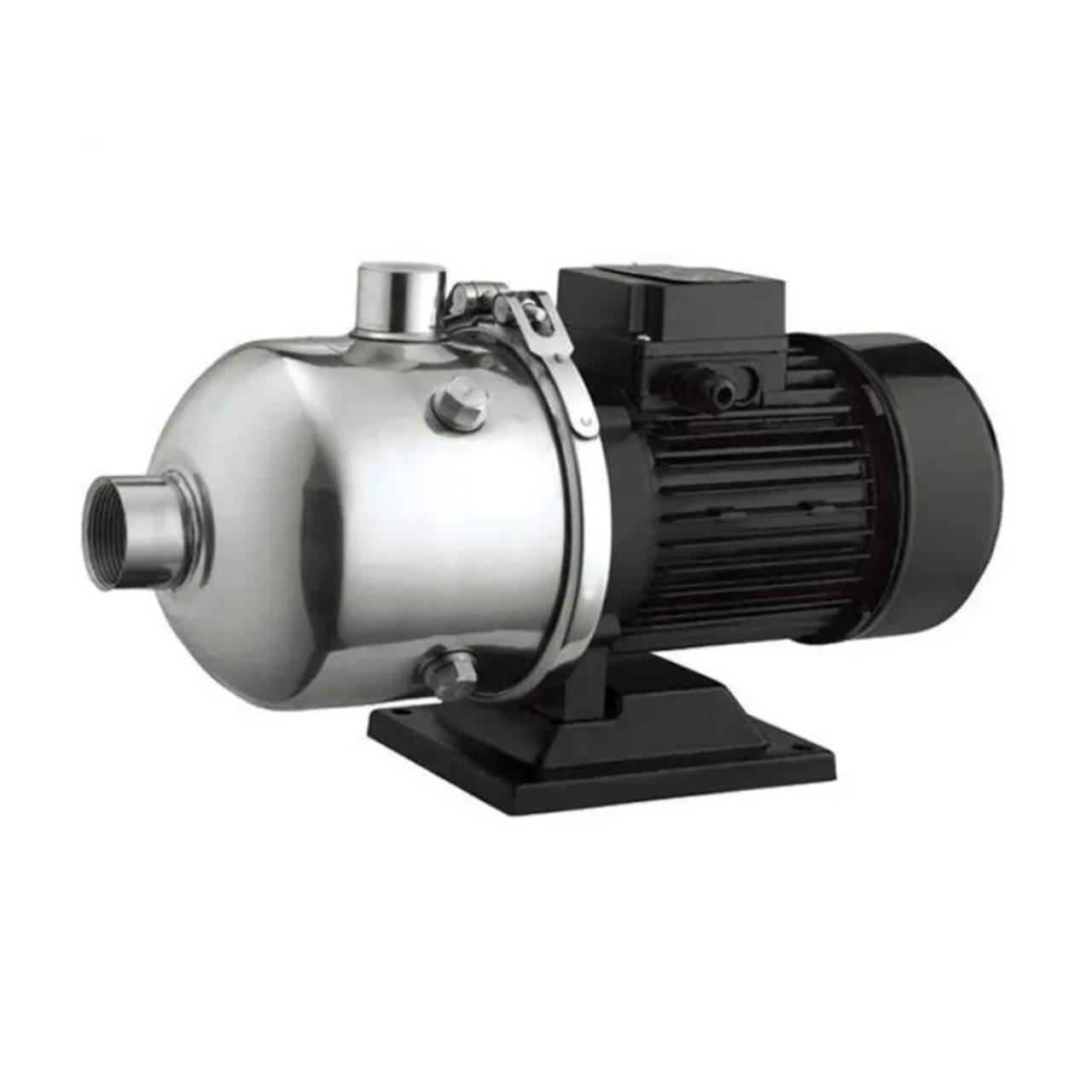

Насос горизонтальный, многоступенчатый, центробежный CNP серии CHL 2-30 выполнен из нержавеющей стали, оснащен асинхронным электродвигателем с вентиляторным охлаждением. Горизонтальный,...
ООО «Кайрос Инжиниринг»Горизонтальные насосы CNP CHL способны перекачивать рабочие среды без абразивных, длинноволокнистых примесей с твердыми фракциями (чистая, маловязкая рабочая жидкость невзрывоопасная). Правильный подбор модели насоса CHL по "рабочим точкам", гарантирует успешную, эффективную эксплуатацию инженерных систем водоснабжения, фильтрации, очистки воды, кондиционирования, охлаждения. Горизонтальные, многоступенчатые насосы CHL устанавливают в системах повышения давления, используют в составе насосных установок водоснабжения, пожаротушения. Производственные предприятия активно используют горизонтальные насосы для перекачивания растительных масел, минеральных вод, умеренно агрессивных сред для выполнения циклов в технологических процессах. В состав насоса CNP CHL 4-30 входят рабочий ступени, которые состоят из рабочих колес, диффузоров. Количество ступеней в составе насосной части зависит от выбранной модели. Они устанавливаются в цилиндрический корпус из чугуна. При помощи стяжных болтов надежно соединят основание, плиту, головную часть. Электромотор крепиться в верхней части многоступенчатого насоса.
Насосные агрегаты CHL2-30LSWSC состоят из проточной части и электродвигателя с основанием. Рабочие колеса изготовлены методами штамповки и сварки из листовой нержавеющей стали и установлены на удлинненом валу электродвигателя консольно. Напорный патрубок – радиальный, всасывающий – осевой. В качестве уплотнения проточной части используется торцевое уплотнение. В корпусе насоса предусмотрено отверстие для слива рабочей жидкости, если это необходимо. Также в корпусе есть отдельное отверстие для заполнения проточной части в момент пуска, чтобы обеспечить смазывание рабочих поверхностей торцевого уплотнения.

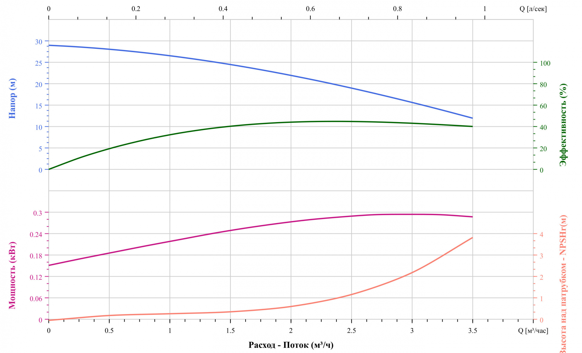

Тип насоса: горизонтальный многоступенчатый
Максимальный расход: (м3/час): 2
Максимальный напор: (м): 22
Номинальная мощность: (Вт): 370
Тип присоединения: G1
Материал корпуса: Нержавеющая сталь
Напряжение сети: (В/ГЦ): 3∼380
Вес (кг): 10
Температура окружающей среды, °С: не более 40°С
Класс изоляции: F
Степень защиты: IP 55
Температура жидкости (°C): -15....+105
