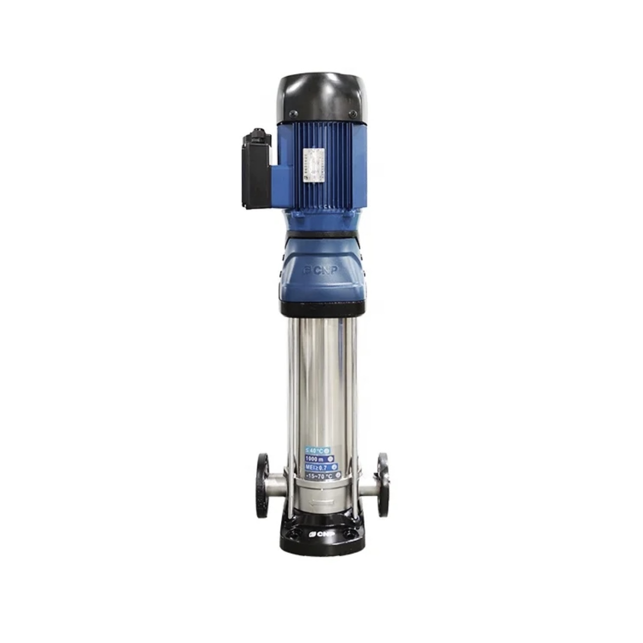

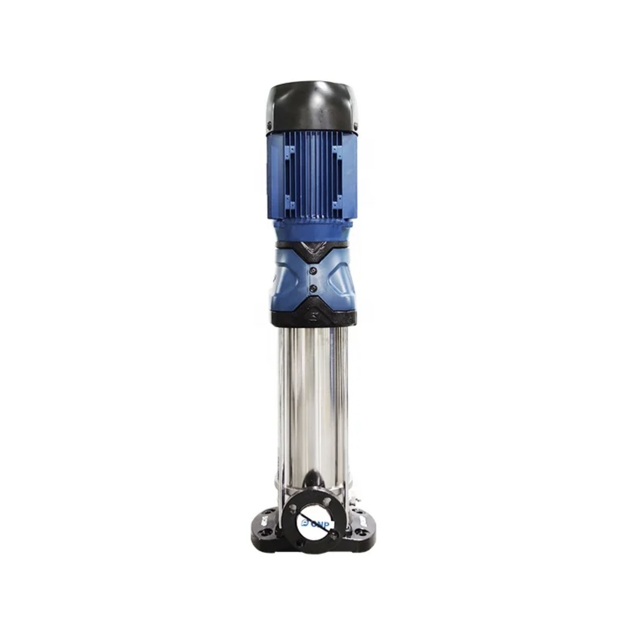

Насосы CDM — это высокоэффективные несамовсасывающие вертикальные многоступенчатые центробежные насосы нового поколения, разработанные в соответствии с европейскими стандартами. Насосы являются...

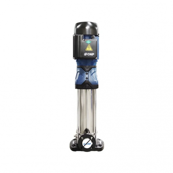

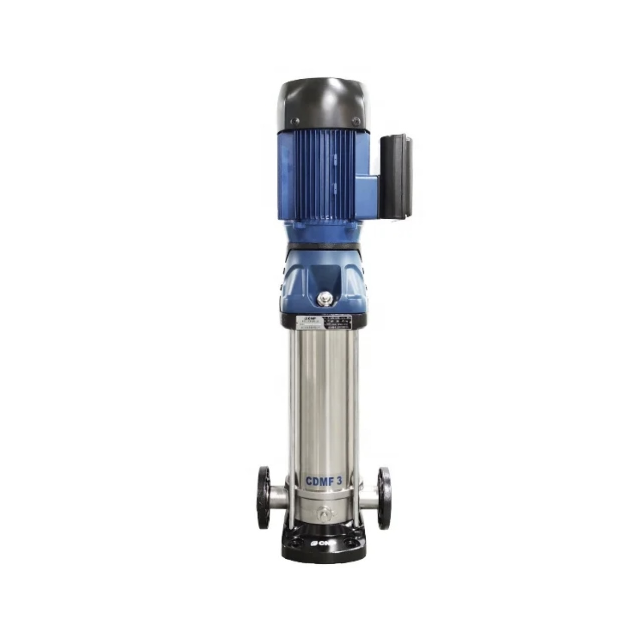

ООО «Кайрос Инжиниринг»Насос CDM42-6FSWPC – вертикальный, многоступенчатый насос с патрубками типа "in-line" производства компании CNP. Насосы линейки CDM42-6FSWPC отличаются износостойкой конструкцией, высококачественными материалами и удобством при техобслуживании. CDM42-6FSWPC – насос, имеющий возможность дренажа чистых, маловязких, пищевых и иных химически-неагрессивных жидкостей без абразивных примесей и волокнистых элементов.
Корпус двигателя насоса имеет высокую степень изоляции и защиты — F и IP55 соответственно. Конструкция насоса достаточно компактная и энергоемкая, CDM42-6FSWPC отличается надежностью и достаточно низким уровнем шума.

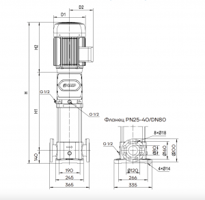

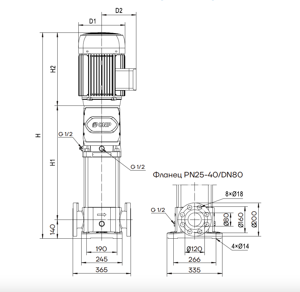

Тип насоса: вертикальный, многоступенчатый насос с патрубками типа "in-line"

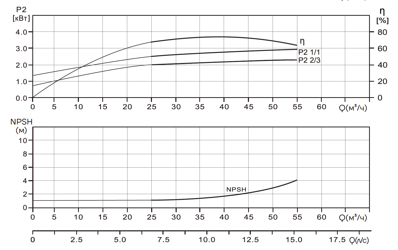

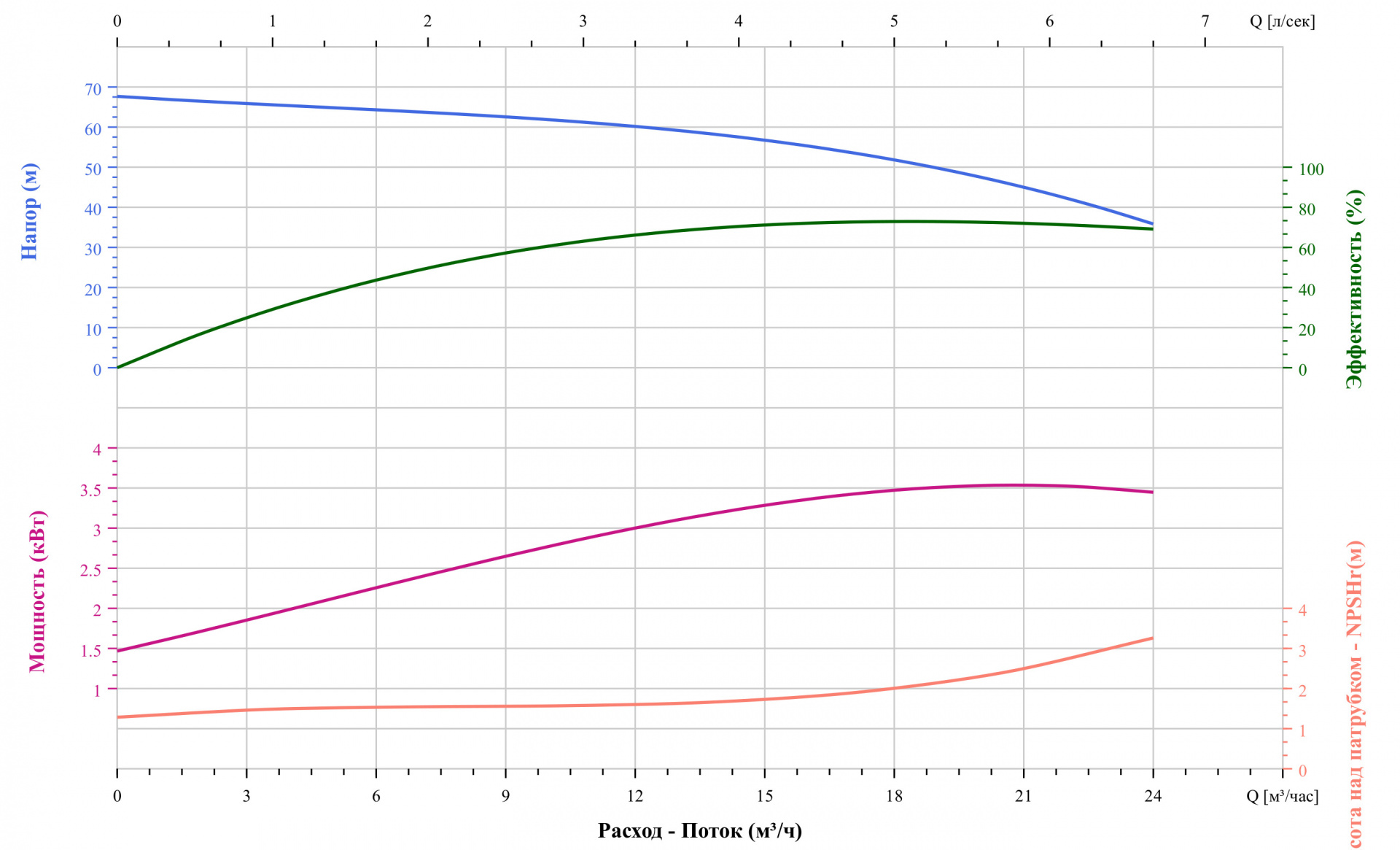

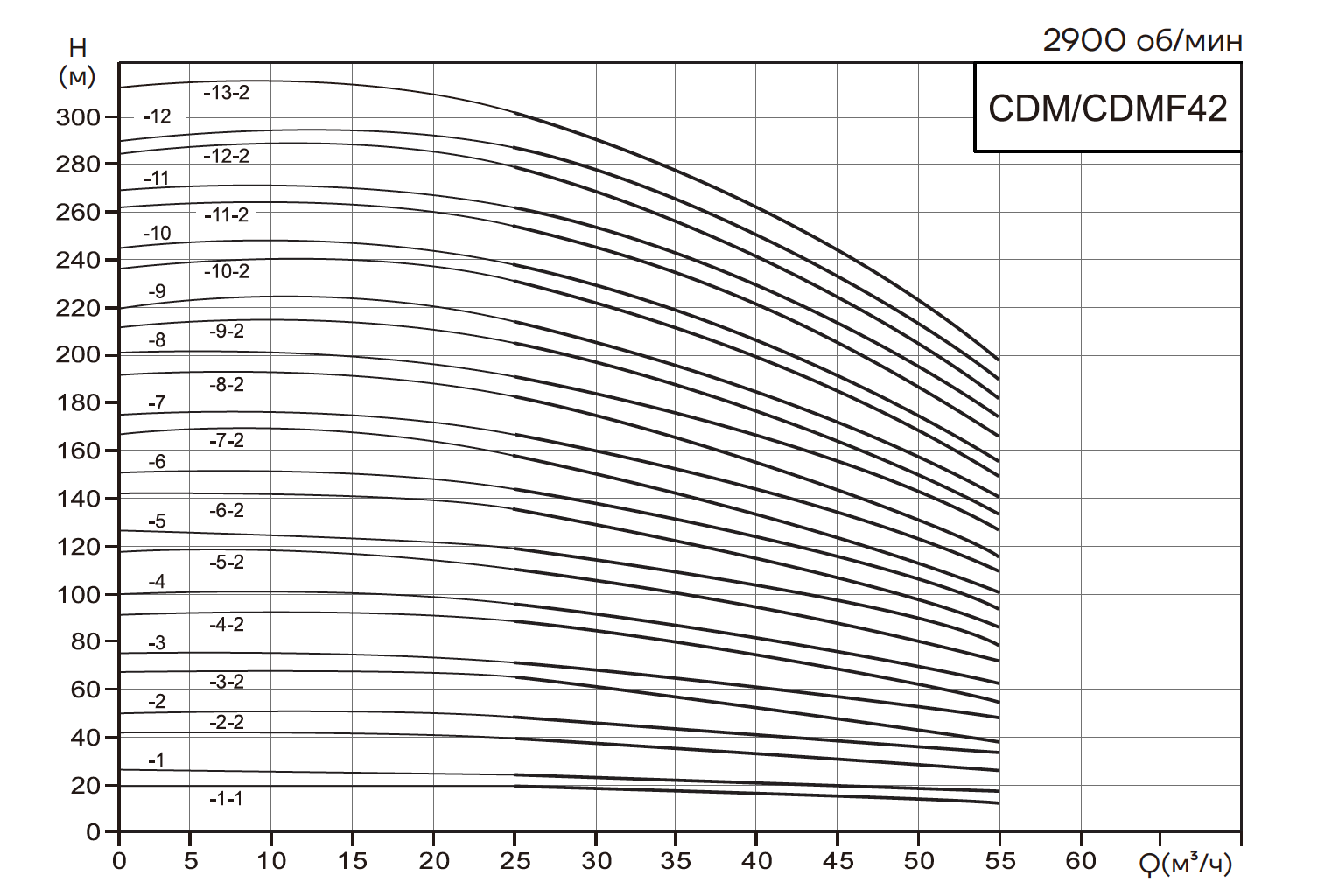

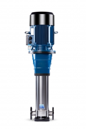

Максимальный расход: (м3/час): 42
Максимальный напор: (м): 143
Номинальная мощность: (Вт): 2,2 кВт
Тип присоединения: DIN
Материал корпуса: Чугун
Напряжение сети: (В/ГЦ): 3 x 380
Вес (кг): 279
Температура окружающей среды, °С: не более 40 °С
Температура жидкости (°C): от -15 °С до +70 °С; высокотемпературное исполнение: до +120 °С
Максимальное рабочее давление (бар): 30
Класс изоляции: F
Степень защиты: IP55
