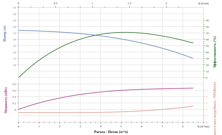

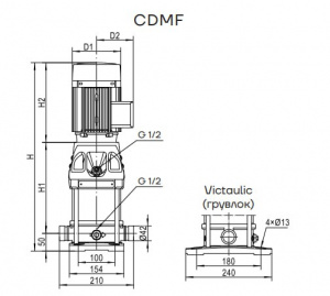

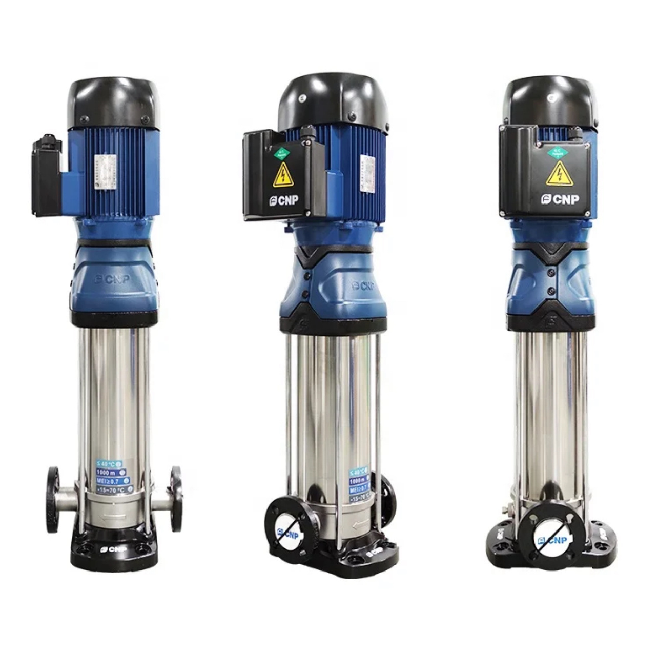

Насос CDM5-5FSWPC – вертикальный, многоступенчатый насос с патрубками типа "in-line" производства компании CNP. Насосы линейки CDM5-5FSWPC отличаются износостойкой конструкцией, высококачественными материалами и удобством при техобслуживании. CDM5-5FSWPC – насос, имеющий возможность дренажа чистых, маловязких, пищевых и иных химически-неагрессивных жидкостей без абразивных примесей и волокнистых элементов.
Насос CDM5-5FSWPC предназначен для работы с чистых, невзрывоопасных жидкостей, которые не имеют в своем составе абразивные, твердые или волокнистые включения. и находит своё применение в широком спектре бытовых и промышленных задач, среди которых: водоснабжение, фильтрация и перекачивание в системах водоснабжения, повышение давления в магистральном трубопроводе, повышение давления в системах водоснабжения высотных зданий, промышленное повышение давления: системы водоснабжения для технологических целей, моечные установки высокого давления, системы пожаротушения, подача технической жидкости: системы охлаждения и кондиционирования воздуха; системы питания котлов и отвода конденсата; системы охлаждения инструмента металлорежущих станков (подача смазочно охлаждающей жидкости); перекачивание слабых растворов кислот и щелочей, отопление и вентиляция: системы кондиционирования воздуха, водоподготовка: системы ультрафильтрации; установки обратного осмоса; системы дистилляции; сепараторы; бассейны
Тип сооружения: Жилые и административные здания, промышленные сооружения                                                       Назначение использования: водоснабжение холодное, водоснабжение горячее, повышение давления, сельскохозяйственное водоснабжение, промышленное водоснабжение, циркуляция воды в системах климатизации, питание котлов
Тип насоса: Многоступенчатый вертикальный насос

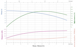

Максимальный расход: (м3/час): 5
Максимальный напор: (м): 35
Номинальная мощность: (Вт): 750

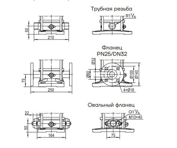

Размер присоединения: (мм): DN 25
Тип присоединения: DIN
Материал корпуса: чугун/нержавеющая сталь
Напряжение сети: (В/ГЦ): 3∼220/380
Вес (кг): 25
Температура окружающей среды, °С: до +40
Максимальное рабочее давление (бар):24 (более высокое давление по запросу)
Класс изоляции: F
Степень защиты: IP55
Температура жидкости (°C): Температура жидкости (°C):  от -15 °С до +70 °С; Высокотемпературное исполнение: от -15ºС до 120ºС
