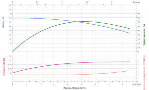

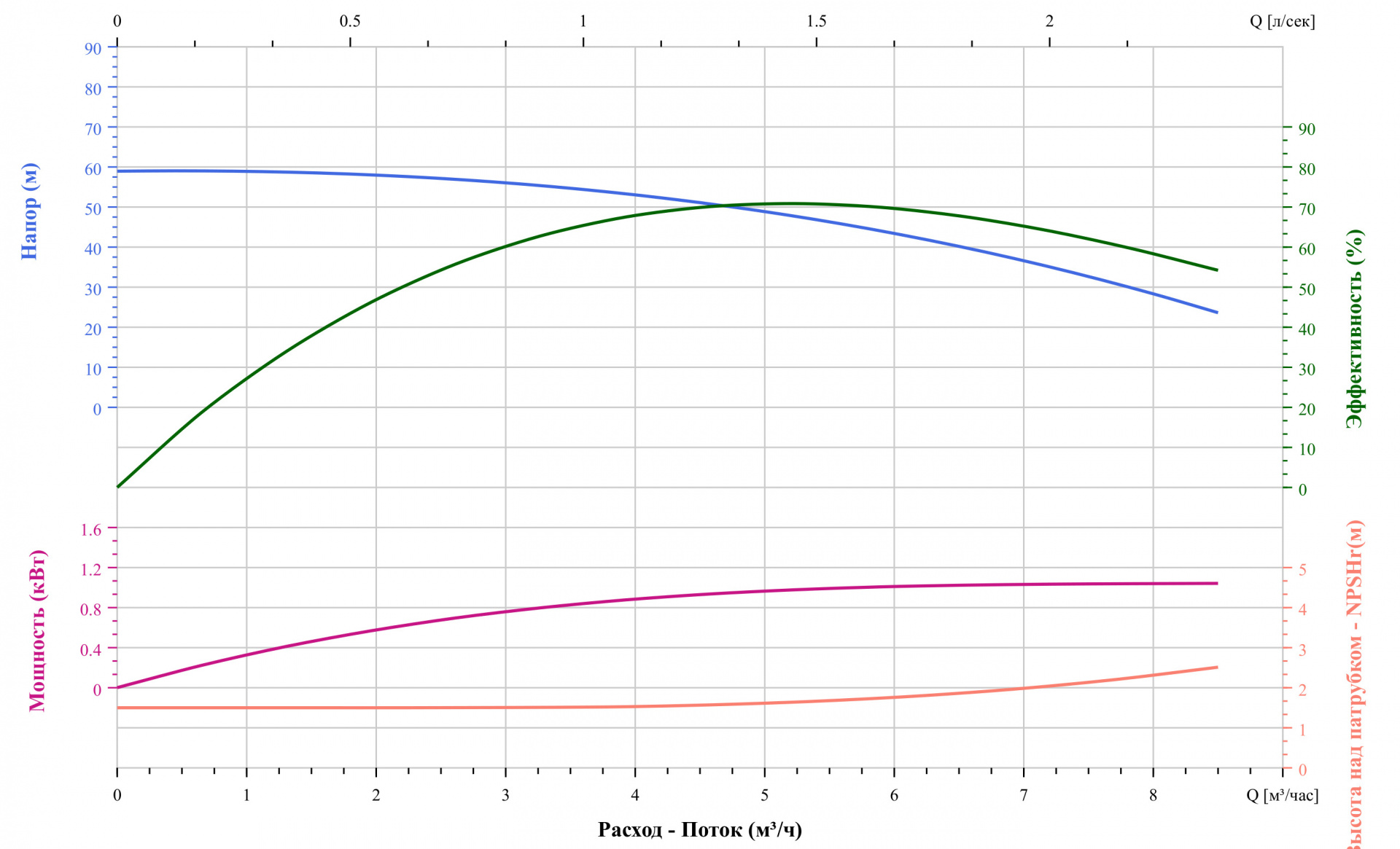

Насос CDM5-5FSWPC – вертикальный, многоступенчатый насос с патрубками типа "in-line" производства компании CNP. Насосы линейки CDM5-5FSWPC отличаются износостойкой конструкцией, высококачественными...
ООО «Кайрос Инжиниринг»Насосы CDM — это высокоэффективные несамовсасывающие вертикальные многоступенчатые центробежные насосы нового поколения, разработанные в соответствии с европейскими стандартами. Насосы являются энергосберегающими (MEI≥0,7), малошумными, а также имеют компактную и удобную конструкцию.Насосные агрегаты серии CDM предназначены для перекачивания чистых, не взрывоопасных жидкостей, которые не имеют в своем составе абразивные, твердые или волокнистые включения. Перекачиваемая среда должна быть не агрессивна к материалам проточной части.
Назначение использования: Водоснабжение, отопление, холодоснабжение, повышение давления, пожаротушение
Вес, кг: 33
Класс изоляции: F
Максимальное рабочее давление, бар: 24
Максимальный напор, м: 57
Максимальный расход, м3/час: 5
Материал корпуса: Чугун
Напряжение сети, В/ГЦ: 3 x 220/380
Номинальная мощность, Вт: 1100
Степень защиты: IP55
Ступени: 8
Температура жидкости, °С: -15 до +70
Температура окружающей среды, °С: до +40 °С
Тип присоединения: DIN
Длина мм: 162
Ширина мм: 673
Высота мм: 162
