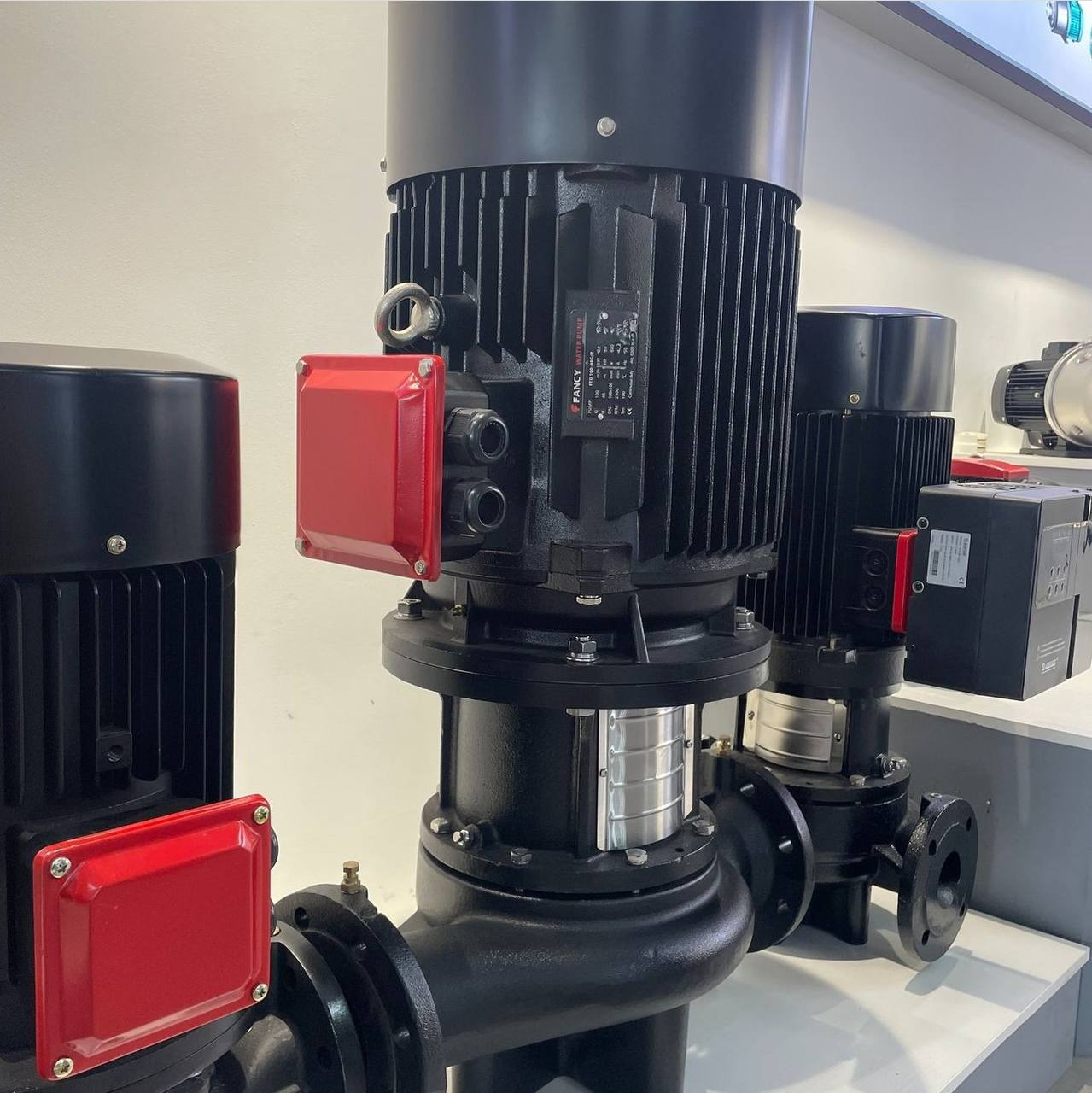

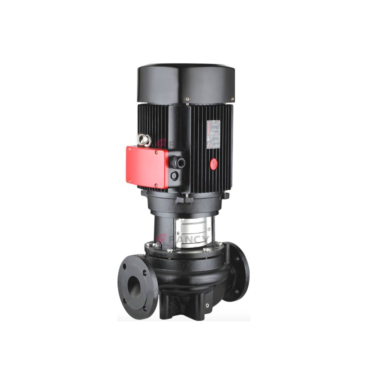

Насосы серии FTD относятся к одноступенчатым рядным циркуляционным центробежным агрегатам одностороннего всасывания с соосным размещением патрубков «in-line». Используются для перекачивания и перемешивания холодных и горячих жидкостей (жидкость должна быть чистой, невоспламеняющейся и не взрывоопасной, а также не должна содержать крупные твердые частицы). Конструкция насоса с «сухим» ротором делает его менее чувствительным к включениям в перекачиваемой жидкости по сравнению с подобными насосами с «мокрым ротором». Преимуществами серии FTD являются энергосбережение, низкий уровень шума, надежность работы и компактность. Насосы данной серии легко собирать и разбирать, а также производить монтаж в трубопроводную систему. Данные насосы используются для перекачки жидкостей (в основном воды). Агрегаты насосные серии FTD сконструированы так, чтобы их можно было снять с трубопровода без разборки элементов системы.
FTD150-40G/4 представляет собой вертикальный одноступенчатый центробежный насос с сухим ротором и патрубками типа "in-line", расположенными в линию. Промышленный центробежный ин-лайн насос FANCY FTD100-9/2 может работать при высоких температурах и давлениях, предназначен для циркуляции жидкости в системах отопления, водоснабжения, в оросительных системах, в вентиляционных системах, в системах кондиционирования воздуха и др.
Тип сооружения: Жилые и административные здания, промышленные сооружения
 Назначение использования: водоснабжение; системы кондиционирования; cистемы охлаждения;
 перекачка промышленных жидкостей
 Тип насоса: циркуляционный
 Максимальный расход: (м3/час): 240
 Максимальный напор: (м): 43
 Номинальная мощность: (кВт): 37
 Тип присоединения: фланцевое
 Материал корпуса: Чугун
 Напряжение сети: (В/ГЦ): 3∼380/50
 Вес (кг): 518
 Температура окружающей среды, °С: не более 40 °С
 Температура жидкости (°C): -10 °С ~ +115 °С
 Максимальное рабочее давление (бар): 16
 Степень защиты: IP55
