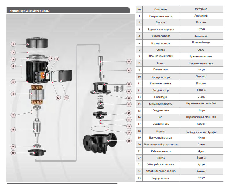

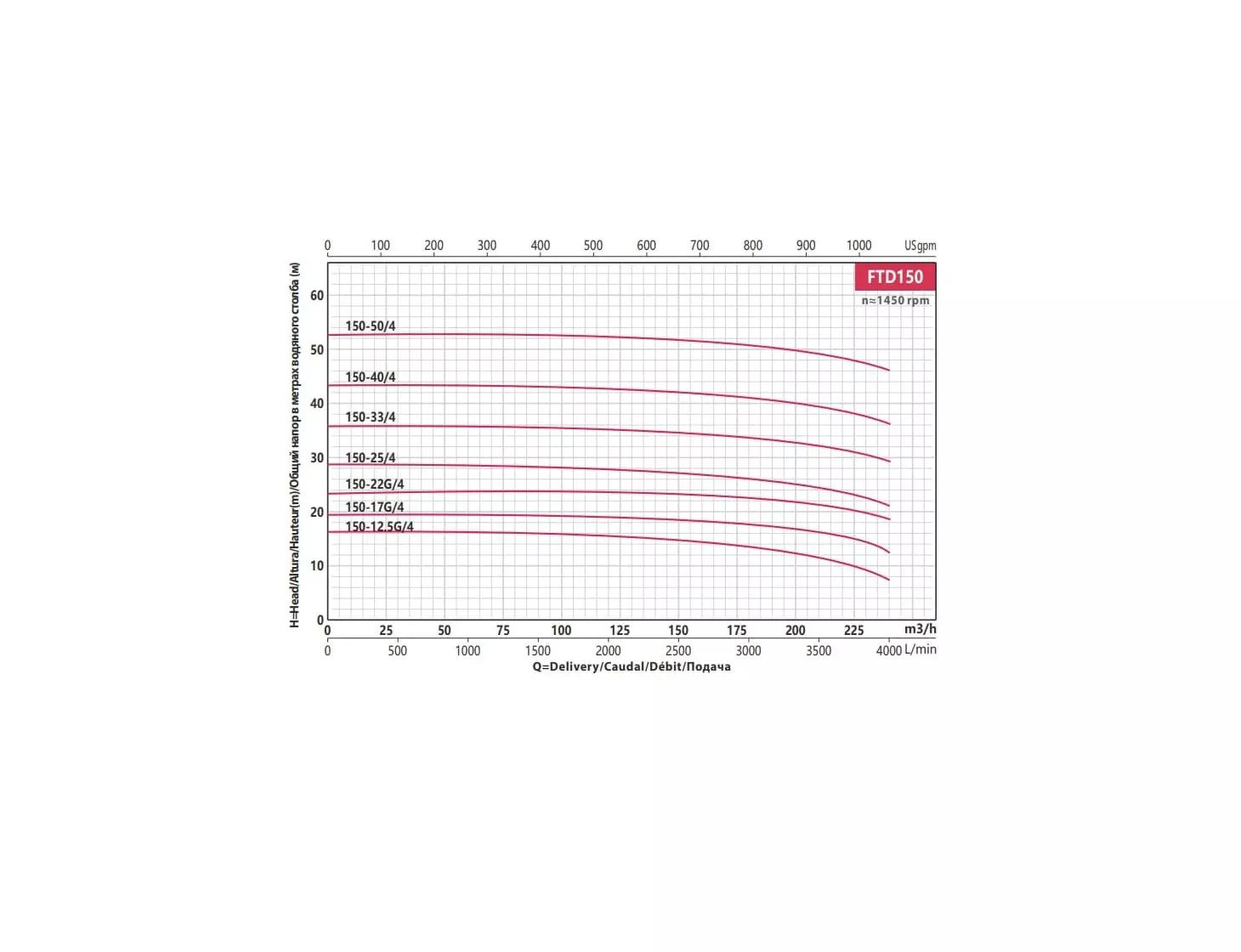

Насосы серии FTD относятся к одноступенчатым рядным циркуляционным центробежным агрегатам одностороннего всасывания с соосным размещением патрубков «in-line». Используются для перекачивания и перемешивания холодных и горячих жидкостей (жидкость должна быть чистой, невоспламеняющейся и не взрывоопасной, а также не должна содержать крупные твердые частицы). Конструкция насоса с «сухим» ротором делает его менее чувствительным к включениям в перекачиваемой жидкости по сравнению с подобными насосами с «мокрым ротором».
Насосы FANCY из чугуна серии FTD подходят для многих применений, таких как: системы отопления, водоснабжения, тепловые пункты, в оросительных системах, для перекачки жидкости в вентиляционных системах, в системах кондиционирования воздуха и др.
