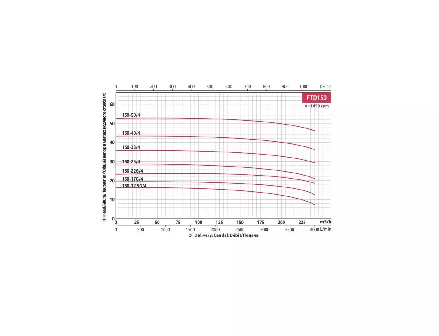

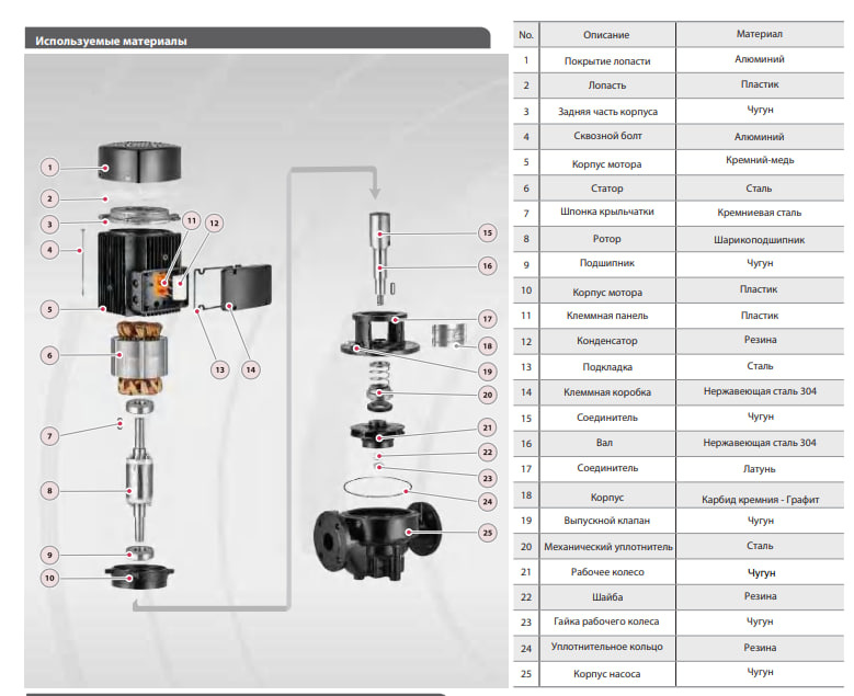

Насосы серии FTD относятся к одноступенчатым рядным циркуляционным центробежным агрегатам одностороннего всасывания с соосным размещением патрубков «in-line». Используются для перекачивания и перемешивания холодных и горячих жидкостей (жидкость должна быть чистой, невоспламеняющейся и не взрывоопасной, а также не должна содержать крупные твердые частицы). Конструкция насоса с «сухим» ротором делает его менее чувствительным к включениям в перекачиваемой жидкости по сравнению с подобными насосами с «мокрым ротором».
Насосы FANCY из чугуна серии FTD подходят для многих применений, таких как: системы отопления, водоснабжения, тепловые пункты, в оросительных системах, для перекачки жидкости в вентиляционных системах, в системах кондиционирования воздуха и др.
Производитель: Fancy
Серия: FTD
Тип насоса: для водоснабжения
Тип конструкции насоса: многоступенчатые
Погруженность: поверхностные
Подача, м3/ч: 200
Подача (диапазон), м3/ч: 150-200
Напор, м: 25
Напор (диапазон), м: 20-30
Мощность, кВт: 22
Мощность (диапазон), кВт: 20-30
Частота вращения, об/мин: 1450
Напряжения сети, В: 380
Перекачиваемая среда: жидкость
Ширина, мм: 446
Высота, мм: 1061
Длина, мм: 800
Вес, кг: 365
Максимальное рабочее давление: 16 Бар
Степень защиты: IP 55
Класс изоляции: F
Напряжение питания: 380/400/440 V / 50 Гц
Непрерывный режим работы S1
Перекачиваемая жидкость: вода и умеренно агрессивные жидкости
Температура жидкости: от -10°C до +120°C
