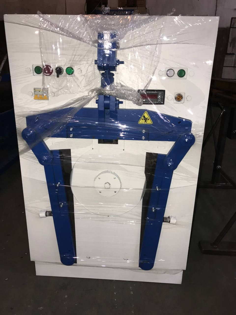

СТАНОК ГОФРОКОЛЕНО АСГ-400
Обновлено 26.02.2024 917468
Вес, кг1000
Габариты ДхШхВ, мм2800х750х1180
Макс. Ø трубы, мм400
Мин. Ø трубы, мм80
Мощность, кВт3
Тип приводаЭлектромеханический
Дополнительная комплектация:Оправки для прямоугольных труб  / Счетчик количества гибов / Оправки для круглой трубы любого Ø
Основная комплектация:Частотный преобразователь / Комплект необходимых оправок (4 шт.)
Рабочая толщина металла, мм0,4-0,7
ЦветСиний
Cтанки для изготовления гофрированного колена предназначены для придания прямому участку круглой трубы водосточной системы необходимого угла поворота методом цикличного холодного двухэтапного штампования. В данных станках используется метод внутреннего гофрирования трубы, когда складка (гофра) спрятана внутрь трубы, что значительно отличается от метода внешнего гофрирования как технологией производства, так и внешним видом готовой продукции.
В стандартную комплектацию к станку входят 4 оправки для нужных Ø труб.
Станки изготавливаются для сети 380В, для подключения 220В требуется частотный преобразователь.
Дополнительная комплектация.
  • Оправки для круглых труб до любого необходимого диаметра.
  • Оправки для гибки прямоугольных и квадратных труб.
  • Закалка ножей оправок, для увеличения их прочности и долговечности.
  • Установка частотного преобразователя (на 220 или 380В) для более быстрой остановки станка и прочих регулировок связанных с управлением скоростью работы.
  • Счетчик количества гибов - возможность отключать привод после заданного количества гибов на любом из возможных вылетов.
