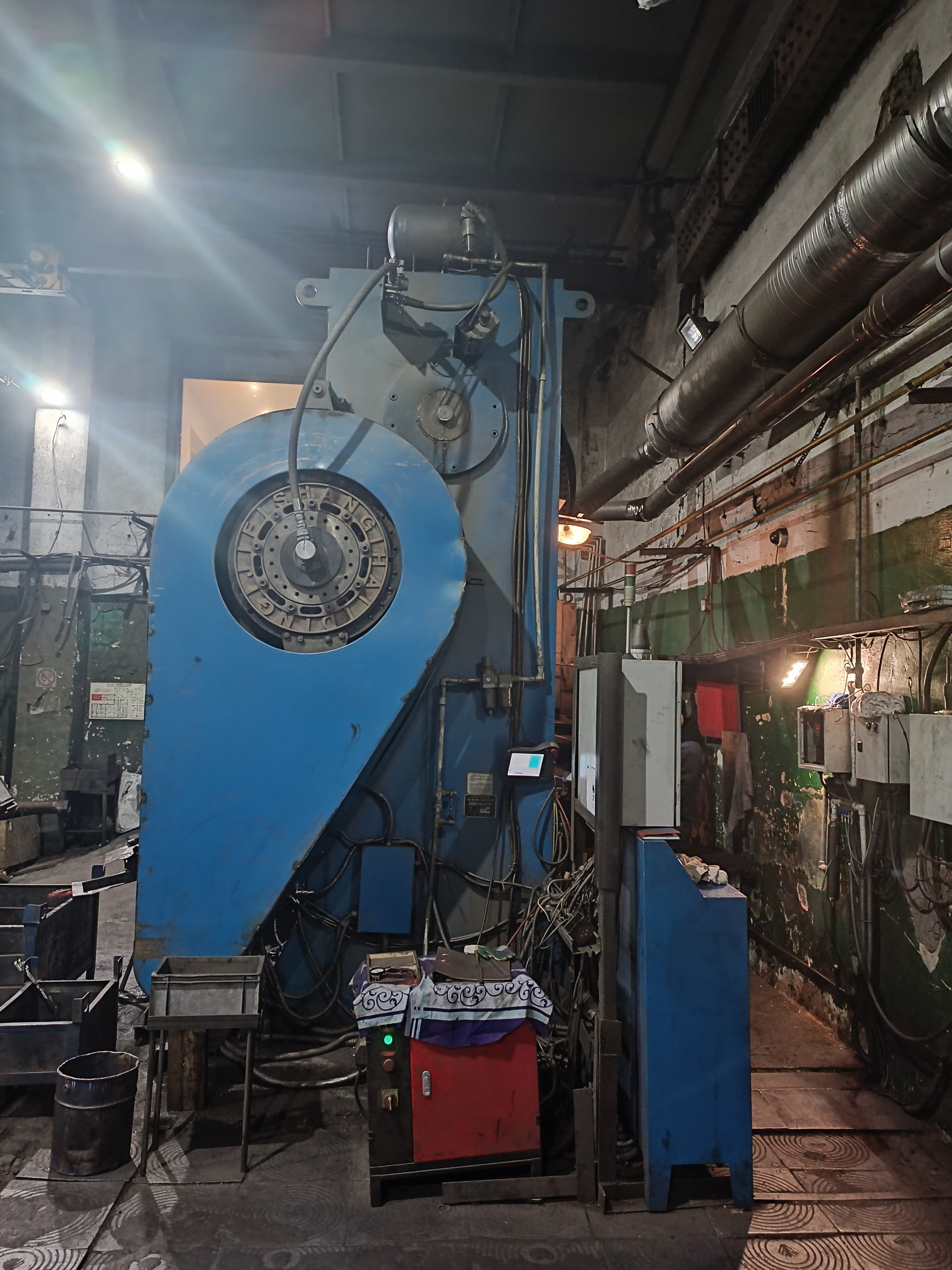

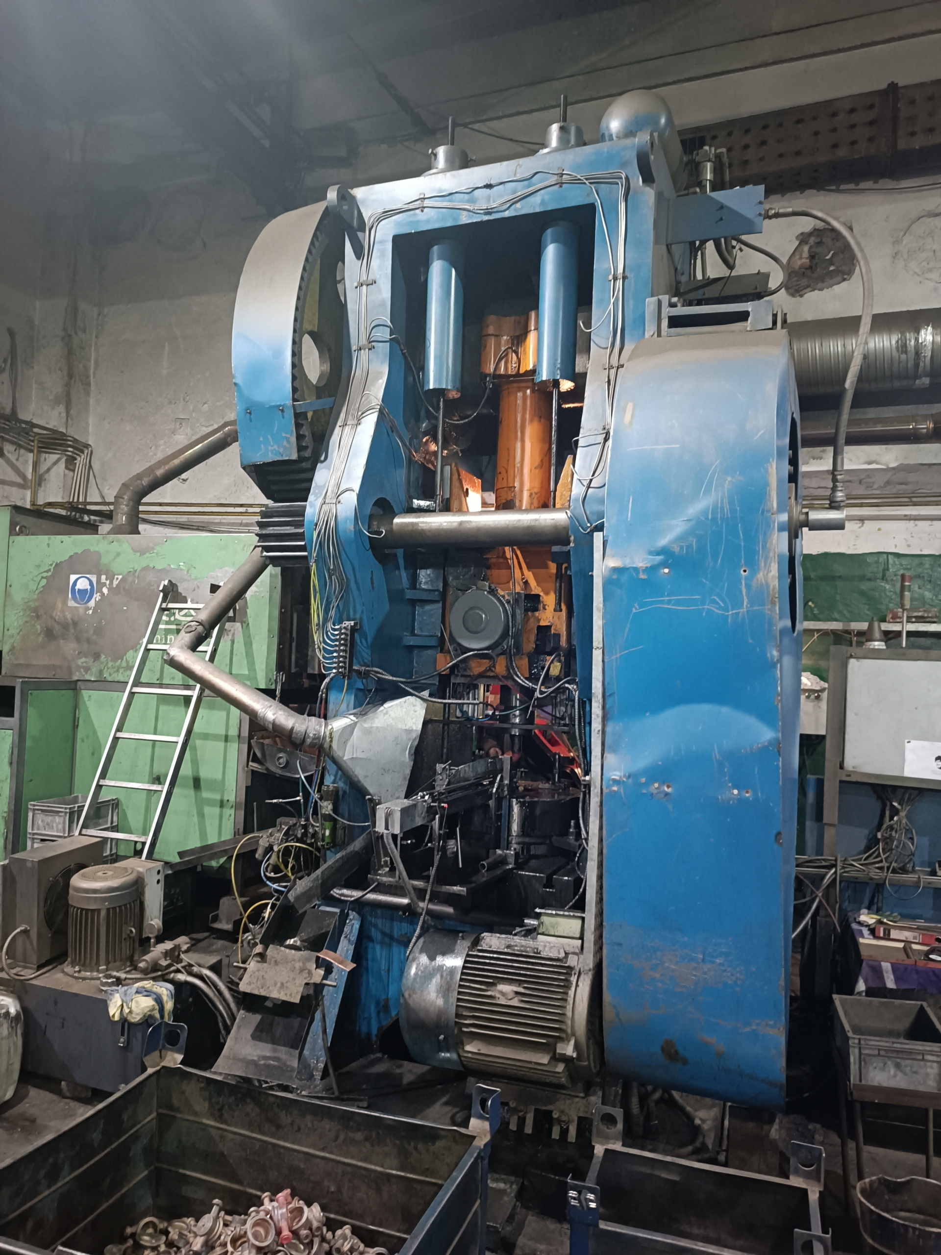

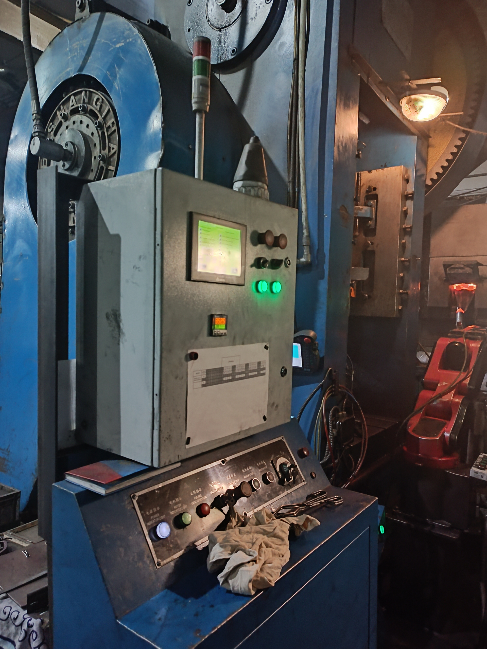

В составе автоматического комплекса для горячей объёмной штамповки.В комплекс, кроме пресса, входит оборудование:- система раскрытия штампа с гидростанцией на 7.5 кВт- штамповая оснастка- робот 6...
ОООВ составе автоматического комплекса для горячей объёмной штамповки.
- робот 6 осевой
- газовая 2 канальная автоматическая печь для нагрева заготовок
- запасной двигатель 30кВт
Пресс в хорошем состоянии, полностью обслужен и готов к работе.
Параметры:
Усилие ползуна 315 тн
Ход ползуна 300 мм
Ударов в минуту 30 1/мин
Подштамповая плита 1200 х 900 х 180 мм
Отверстие в подштамповой плите 400 мм
Расстояние между колоннами 920 мм
Подстройка высоты ПФ 100 мм
Электромотор 30 кВт
Вес 23000 кг
Длина 2220 мм
Ширина 2450 мм
Высота 4190 мм
