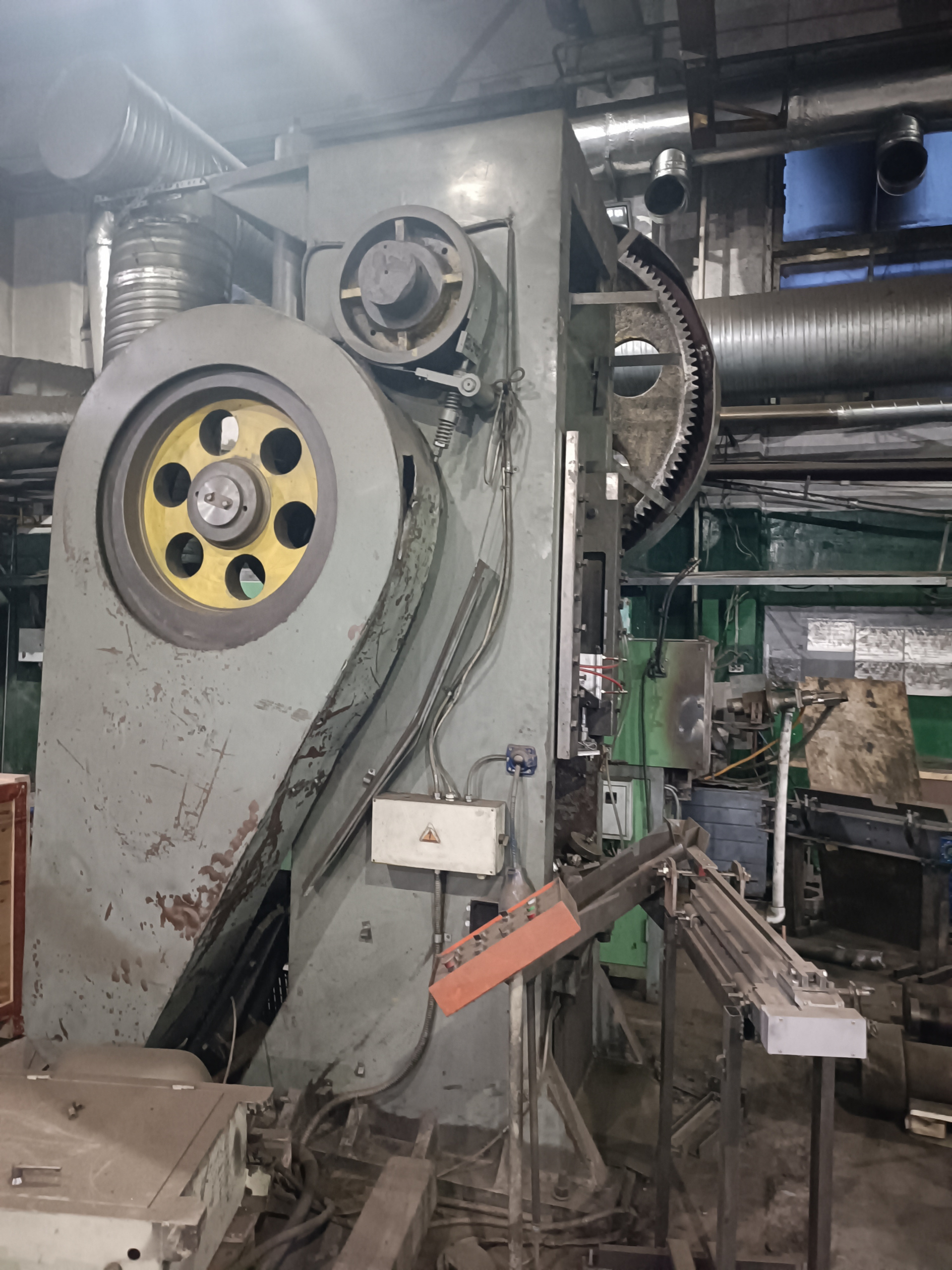

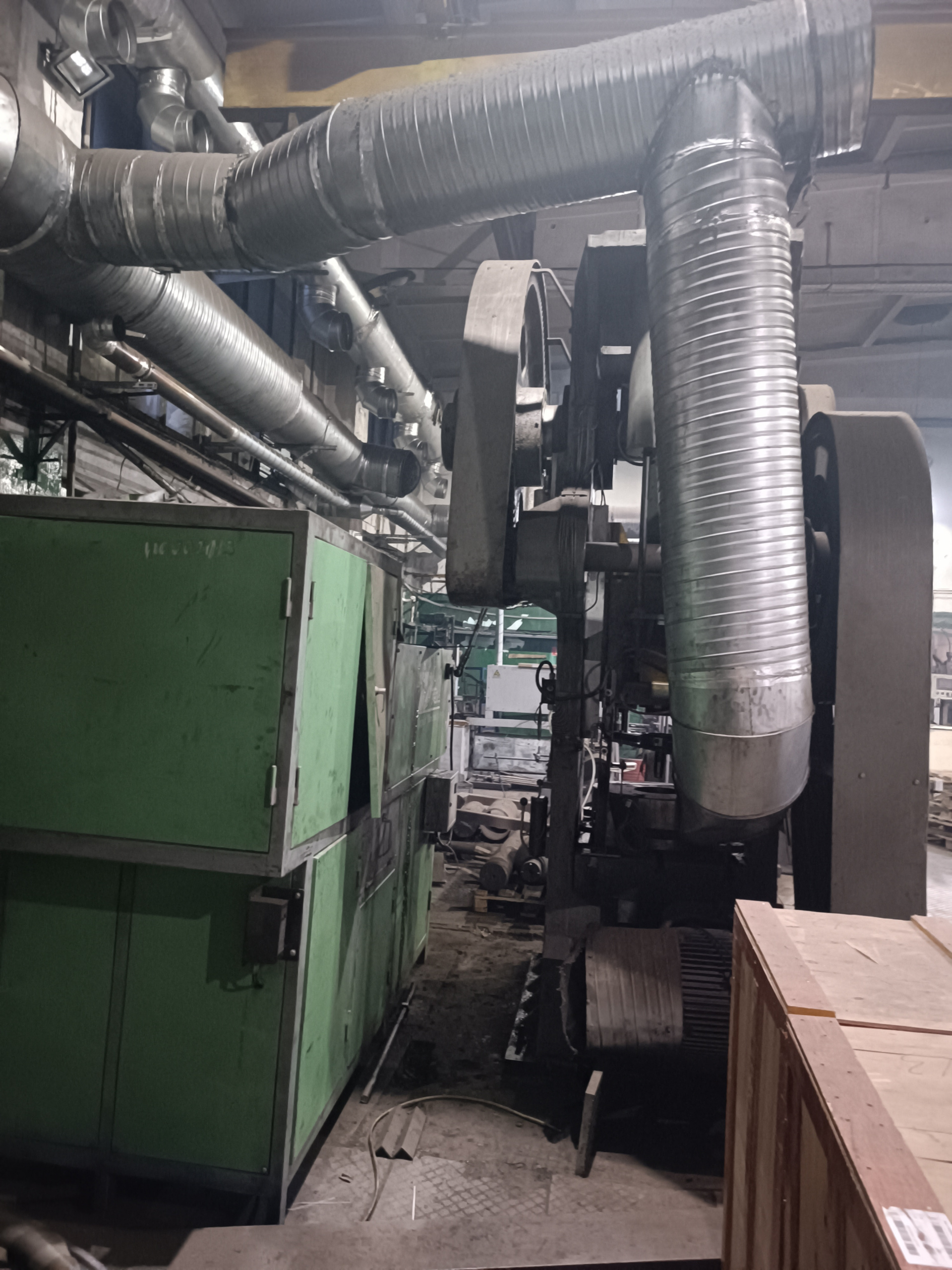

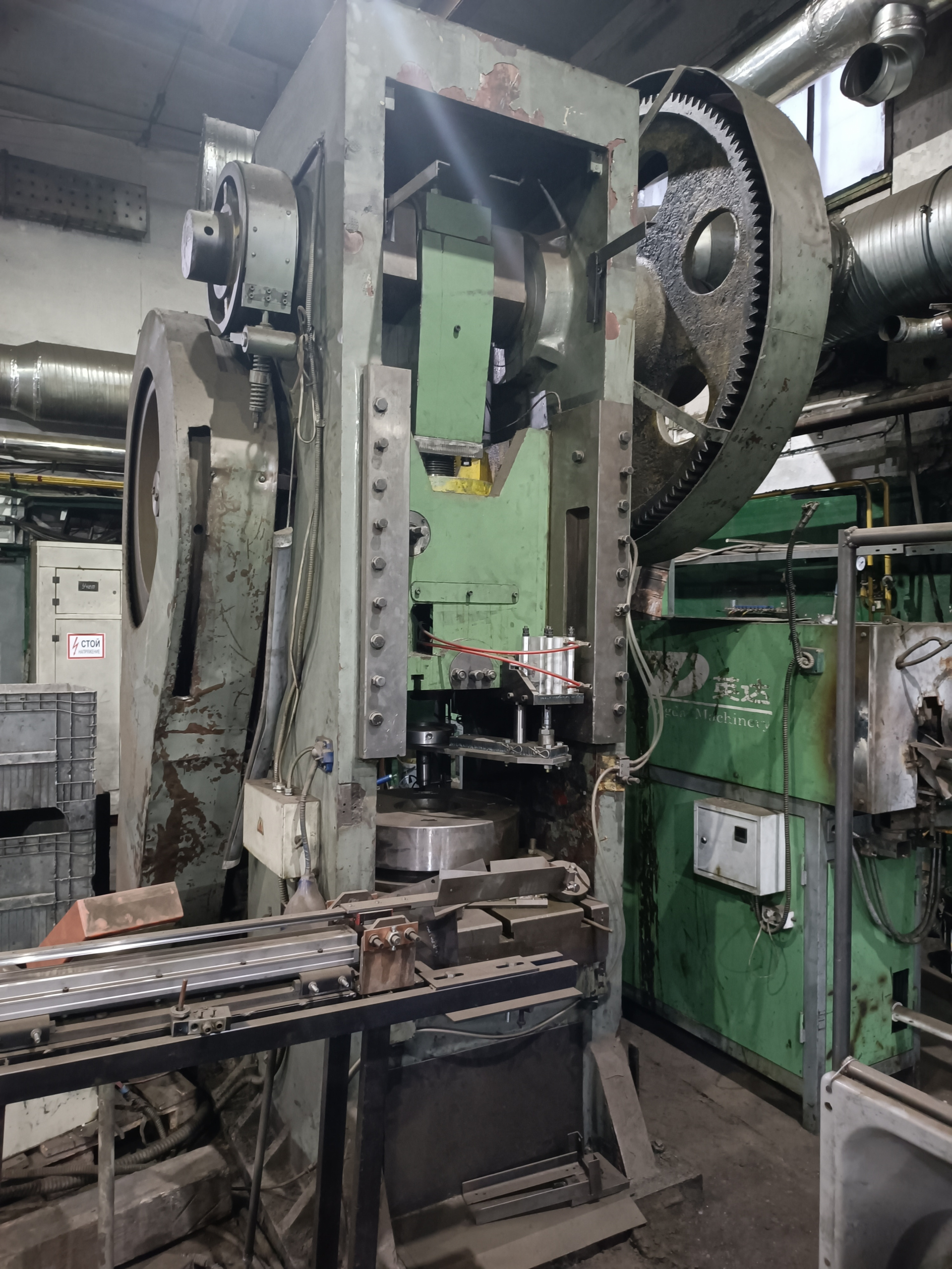

В составе автоматического комплекса для горячей объёмной штамповки.В комплекс, кроме пресса, входит оборудование:- система раскрытия штампа с гидростанцией на 7.5 кВт- штамповая оснастка- робот 6...
ОООВ составе автоматического комплекса для горячей объёмной штамповки.
- робот 6 осевой
- газовая 2 канальная автоматическая печь для нагрева заготовок
Пресс в хорошем состоянии, полностью обслужен и готов к работе.
Параметры:
Усилие ползуна 200 тн
Ход ползуна 250 мм
Ударов в минуту 32 1/мин
Подштамповая плита 850 х 700 х 140 мм
Отверстие в подштамповой плите 300 мм
Расстояние между колоннами 720 мм
Подстройка высоты ПФ 100 мм
Электромотор 22 кВт
Вес 13000 кг
Длина 1900 мм
Ширина 2200 мм
Высота 3370 мм
