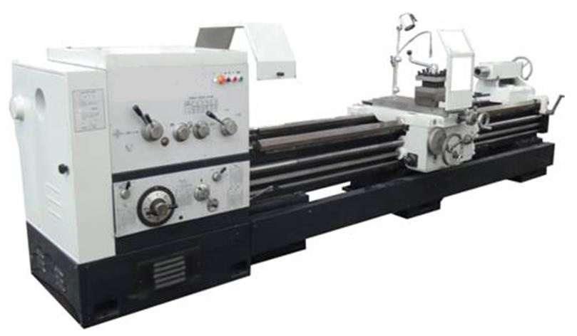

Предназначен для выполнения разнообразных токарных работ, таких как, наружное и внутреннее точение цилиндрических поверхностей, сверление и растачивание отверстий, точение конусов и нарезание резьб: метрических, дюймовых, питчевых. Технические характеристики и жесткость станка, широкий диапазон частот вращения шпинделя и подач позволяют полностью использовать возможности прогрессивных инструментов при обработке различных материалов.
 Технические характеристики:
Диаметр обработки над станиной
800 мм
Диаметр обработки над суппортом
480 мм
Диаметр обработки в выемке станины
1000 мм
Расстояние между центрами
1500/3000
Ширина направляющих
600 мм
Диаметр отверстия шпинделя
130
Диапазон оборотов
5.5...730 об./мин
Мощность главного привода
15 кВт
Перемещение по оси Z
1250/2750 мм
Перемещение по оси X
430 мм
Диапазон продольных подач
0,1...24,3 мм/об.
Диапазон поперечных подач
0,05...12,15 мм/об.
Ускоренные подачи продольные / поперечные
4000 / 2000 мм/мин
Метрическая резьба, мм
1...240 мм
Дюймовая резьба, число ниток на дюйм
14….1,0
Модульая резьба, модулей
Питчевая резьба, питчей
0,5...120,0 мм
1…28
Диаметр пиноли
100 мм
Конус пиноли
No. 6
Ход пиноли
240 мм
Габаритные размеры:
длина х ширина х высота
3500/5000 х 1700 х 1700 мм
Вес
5200/6300 кг
Стандартная комплектация:
3-х кулачковый патрон 400 мм
4-х кулачковый патрон 630 мм
Планшайба 800 мм
Люнет подвижный 20-180 мм
Люнет неподвижный 100-300 мм
УЦИ 2 оси
Конусная линейка
Счетчик резьбы
Автоматическое перемещение верхних салазок
Ремни
Набор инструмента
Подкладки и болты фундаментные
Переходная втулка
Упорный центр
