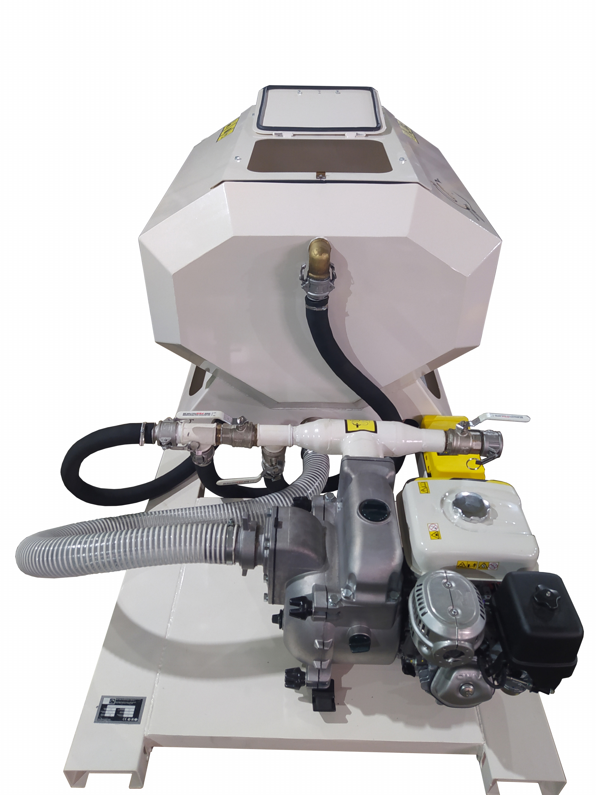

Гидросеялка «Elefante 500» имеет гидравлический тип смешивания, бак объёмом 680 литров. Стальной бак обработан цинконаполненным грунтом и окрашен порошковой краской, что делает наше оборудование долговечным.
Установка для гидропосева «Элефанте 500» — это самая бюджетная, мобильная машина в линейке, спроектированная с учётом особенностей эксплуатации в российских условиях. Сердце «Слона» оригинальный японский двигатель Honda GX 240 8 либо китайский Fubag на выбор покупателя. Длинный шланг — хобот 30 метров. С одного замеса установки вы можете озеленить территорию до 226 кв.м.
ТЕХНИЧЕСКИЕ ХАРАКТЕРИСТИКИ «ELEFANTE 500»
Модель гидропосеваElefante 500
Модель двигателя (на выбор)Honda GX 240 (Япония)
Fubag (Китай)
Мощность8 л.с.
Тип топливаБензин, АИ 92
Расход топлива1,8 л/ч
Объем резервуара680 л
Материал резервуараСталь
Материал покрытияПорошковая краска
Материал подготовки под покрытиеЦинконаполненный грунт
Тип смешиванияГидравлический, двухпоточный с направленными разноудалёнными форсунками
Смачивание мульчи        Наличие
Верхняя форсунка на быстросъемахНаличие
Время приготовления смесиОт 5 мин
Засеиваемая площадь с полного резервуара226 м2
Диаметр распределительного шланга40 мм
Длина распределительного шланга30 м
Тип насосаЦентробежный
Производительность насоса1 210 л/мин (Honda)
1 300 л/мин (Fubag)
Высота потока8 м
Ширина распределения3 м
Дальность распределения от пистолета8 м
Запуск двигателяМеханическое
Тип управления распределителемМеханическое
Переключение на распределительный шлангМеханическое
Регулятор потока на пистолетеНаличие
Масса220 кг
Масса с заполненным резервуаром720 кг
Длина2 200 мм
Ширина1 000 мм
Высота1 000 мм
Сменные форсунки на пистолет, шт2 (№1, №2)
Инструкция по эксплуатацииНаличие
Страна производстваРоссия — родина «Слонов»
Гарантийный срок12 месяцев (на РТИ и ЛКП 30 дней)
Гарантия распространяется на работу с сертифицированными компонентами:Finn (Finncorp), Profile (Profileproducts), ScienceHydroseeding/GrowMix (Полезные машины), FullService
