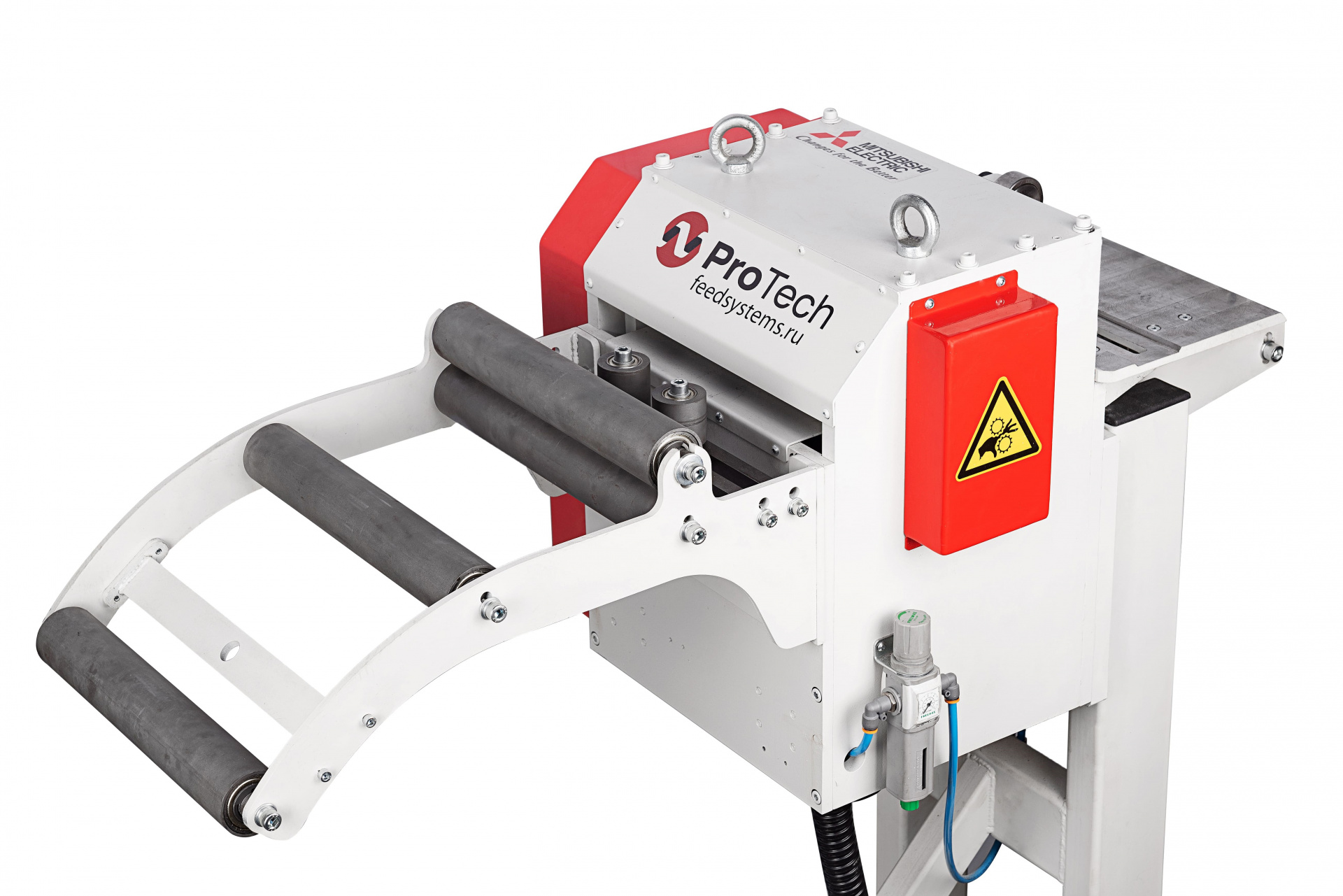

Подача валковая с сервоприводом с шириной до 300 мм Б/У в хорошем состоянии, мало в использовании, вальцы как новые. Производство Китай. Так же в наличии есть и новые подачи разных размеров, по...

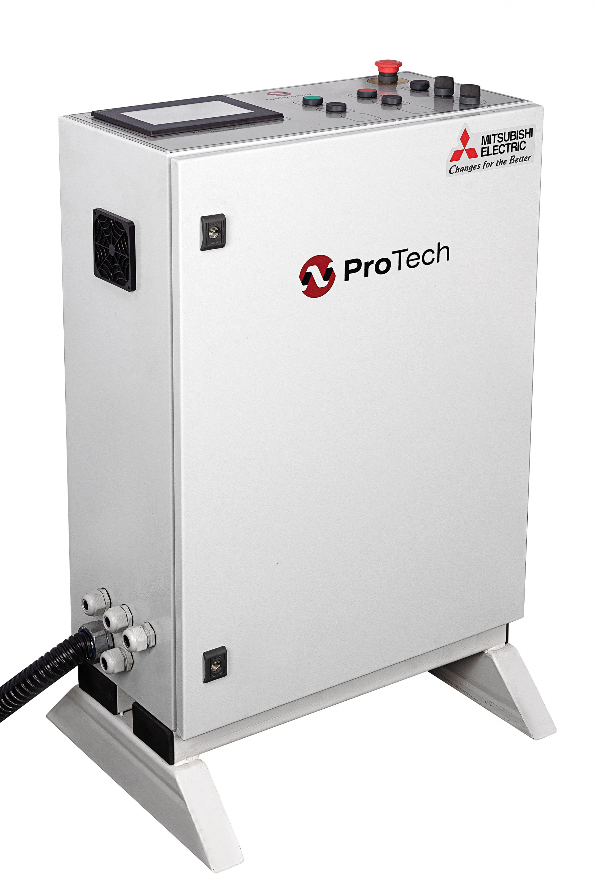

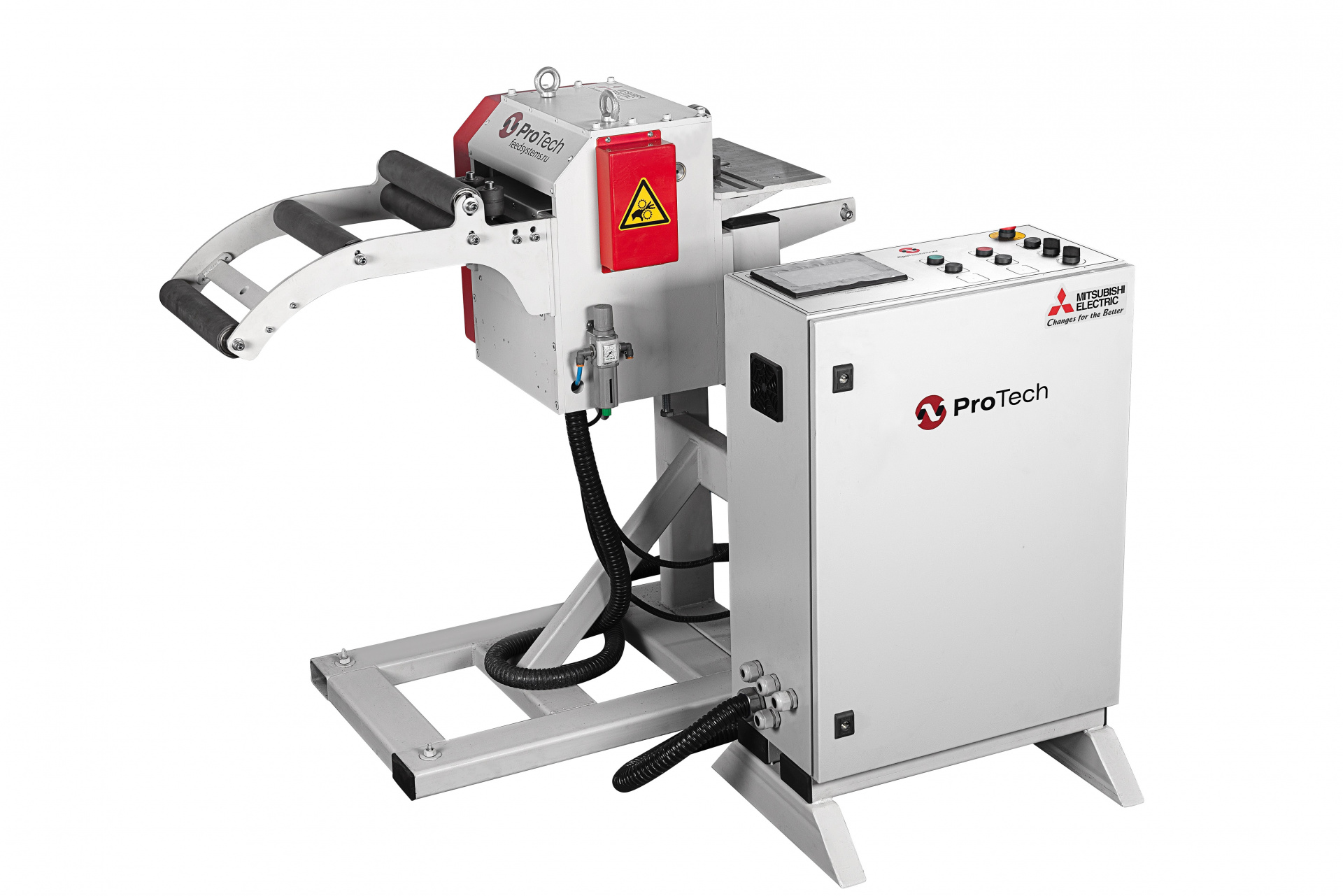

Валковая подача предназначена для автоматического перемещения листового металла с заданным постоянным или переменным шагом, скоростью и точностью в рабочую зону штампа. Управление устройством осуществляется с сенсорного пульта оператора. Данное устройство легко синхронизируется с любым видом кузнечно-прессового оборудования.
Серводвигатель обеспечивает превосходные динамические характеристики, а также высочайшую точность позиционирования. Энкодер обратной связи, расположенный в корпусе двигателя позволяет фиксировать угол поворота ротора менее чем одна тысяча градуса.
| Параметр | Ед | |
| Номинальная рабочая ширина | мм | 150 |
| Предельно возможная ширина | мм | 165 |
| Максимальная толщина | мм | 4 |
| Минимальная толщина | мм | 0,3 |
| Диаметр подающих валков | мм | 80 |
| Максимальная скорость подачи | м/мин | 40 |
| Точность шага подачи | мм | +/- 0,05 |
| Номинальная мощность | кВт | 1,5 |
| Напряжение | В | 380 |
| Вес | кг | 165 |
| Габариты | мм | 1011х706х472 |
