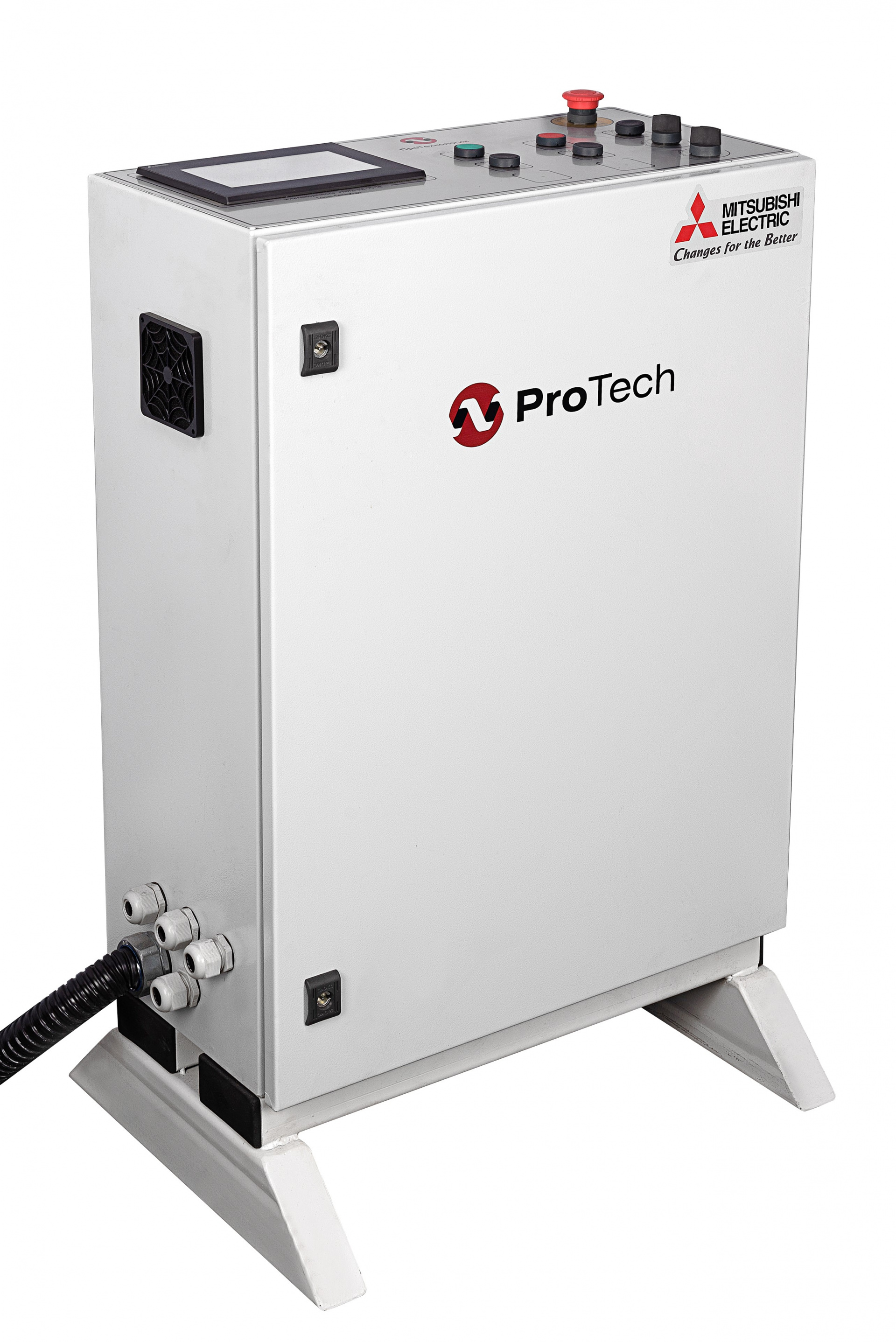

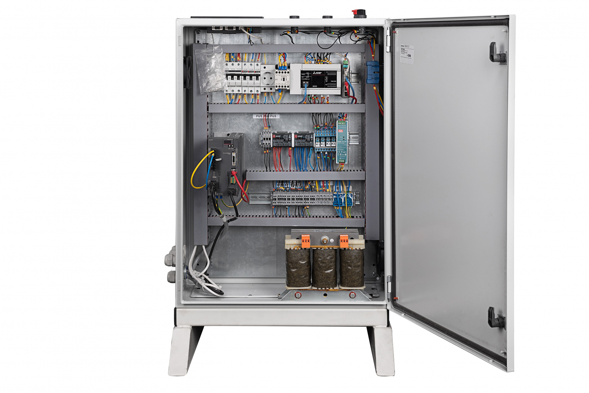

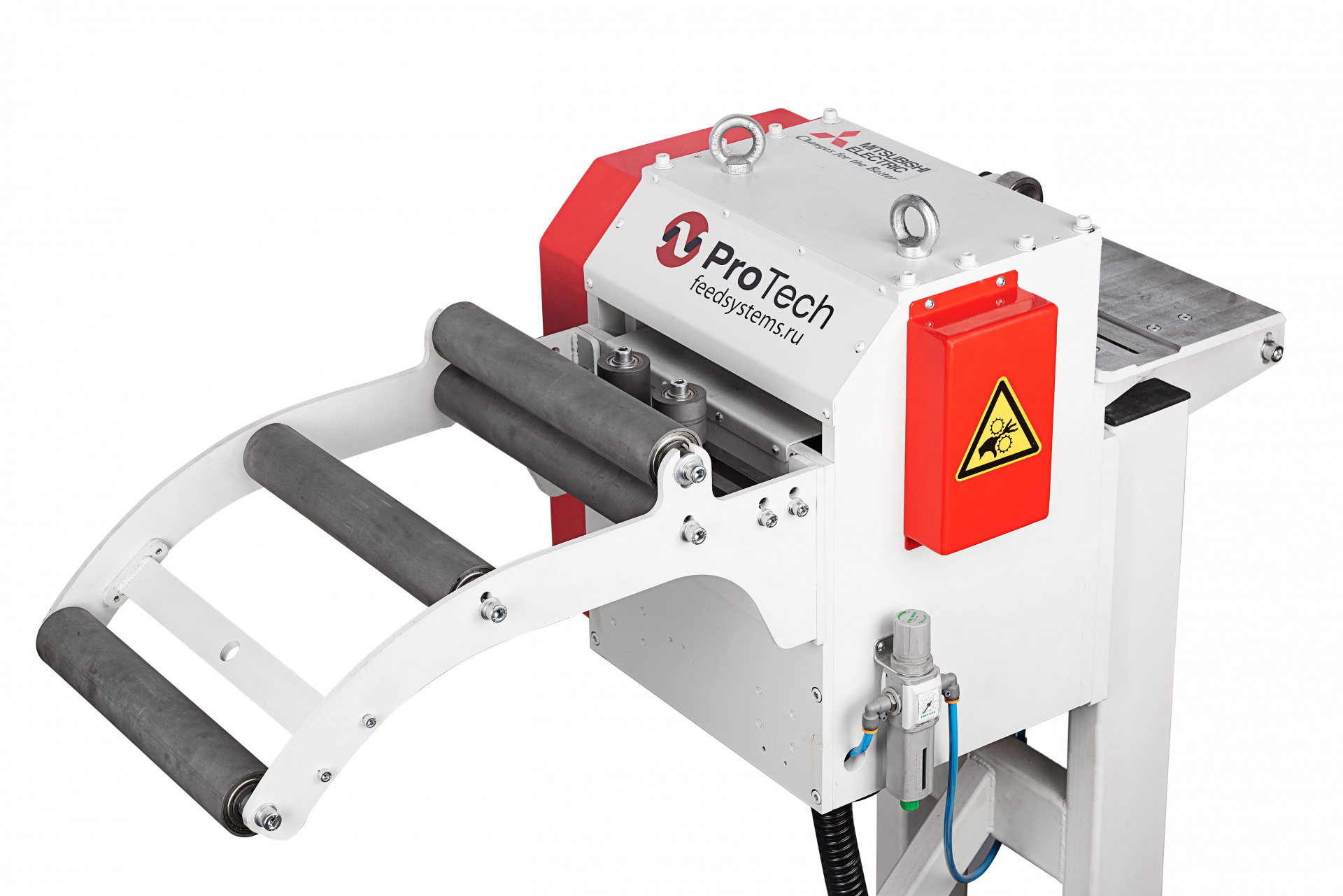

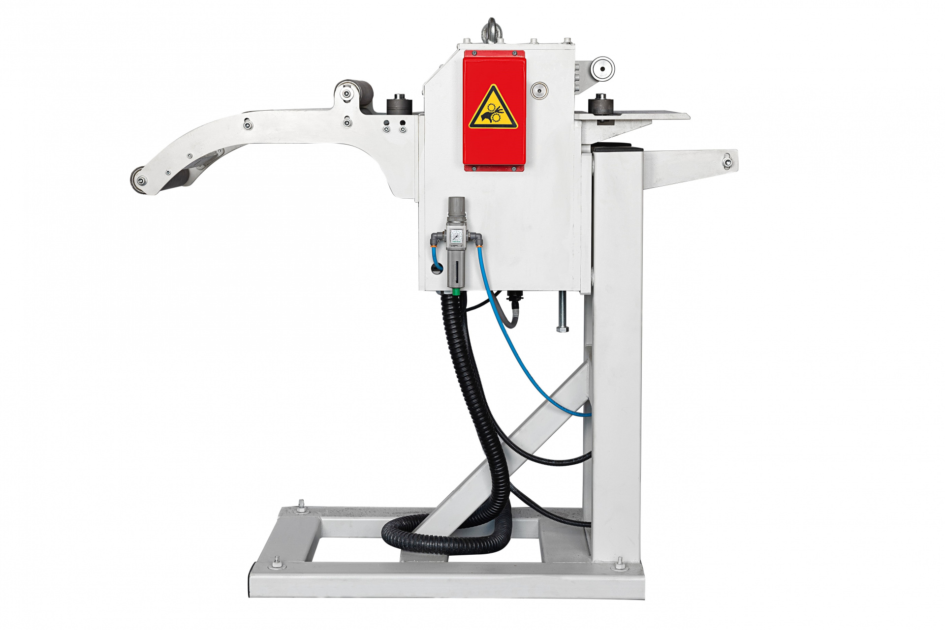

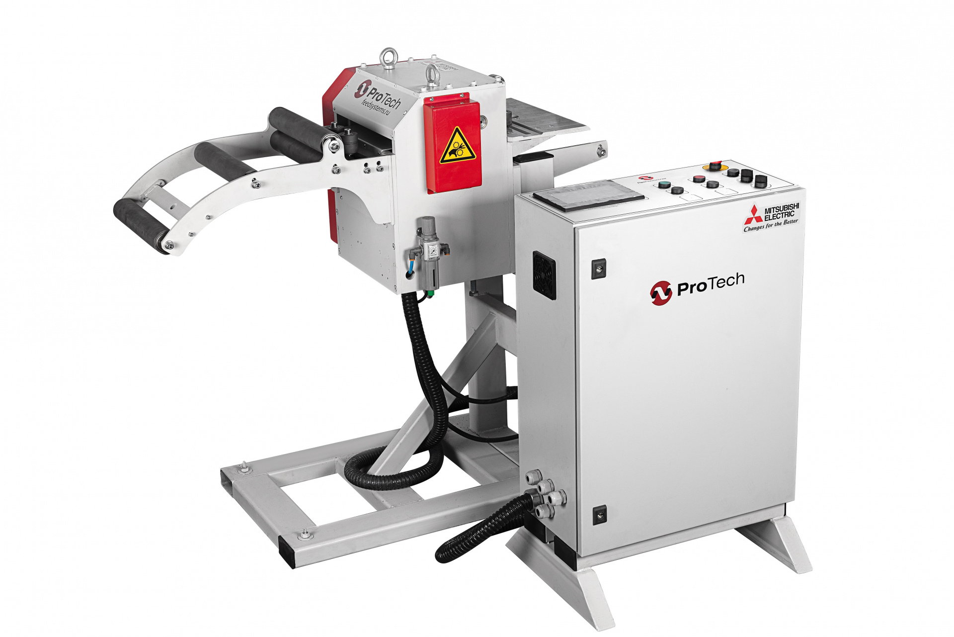

Валковая подача предназначена для автоматического перемещения листового металла с заданным постоянным или переменным шагом, скоростью и точностью в рабочую зону штампа. Управление устройством осуществляется с сенсорного пульта оператора. Данное устройство легко синхронизируется с любым видом кузнечно-прессового оборудования.
Серводвигатель обеспечивает  превосходные динамические характеристики, а также высочайшую точность позиционирования. Энкодер обратной связи, расположенный в корпусе двигателя позволяет фиксировать угол поворота ротора менее чем  одна тысяча градуса.
Параметр
Ед
Номинальная рабочая ширина
мм
250
Предельно возможная ширина
мм
265
Максимальная толщина
мм
4
Минимальная толщина
мм
0,3
Диаметр подающих валков
мм
80
Максимальная скорость подачи
 м/мин
40
Точность шага  подачи
мм
+/- 0,05
Номинальная мощность
кВт
1,5
Напряжение
В
380
Вес
кг
200
Габариты
мм
1011х706х572
