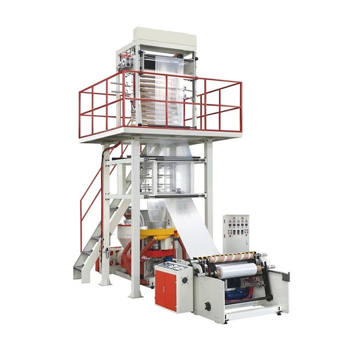

Высокоскоростной экструдер FB-HS-1100
Обновлено 19.02.2024 918372
  • Минимальная толщина пленки: 0.01 мм
  • Максимальная толщина пленки: 0.1 мм
  • Материал пленки: LDPE / LLDPE / HDPE
  • Ширина пленки: 500 - 1000 мм
  • Диаметр винта (шнека): 60 мм
  • Скорость вращения шнека: 10 - 90 об/мин
  • Соотношение длина/диаметр: 30 : 1 L/D
  • Мощность двигателя: 30 кВт
  • Максимальная производительность "HD": 100 кг/час
  • Максимальная производительность "LD": 120 кг/час
  • Материал шнека: SAC-645/38CROMOALA
  • Материал головки: SAC-645/38CROMOALA
  • Охлаждение: 180 Вт * 3
  • Тип охлаждения: Двойное
  • Диаметр фильеры HDPE: 120 мм
  • Диаметр фильеры LDPE: 220 мм
  • Управление вентилятором: Частотный преобразователь
  • Мощность вентилятора: 5.5 кВт
  • Мощность наматывающего двигателя: 1.5 кВт
  • Ширина вала: 1100 мм
  • Кольцо стабилизации: 1 штук
  • Рабочая ширина: 1000 мм
  • Средняя потребляемая мощность: 24 кВт/час
  • Замена фильтра: Ручная
  • Габаритные размеры: 6300x2600x6500 мм
