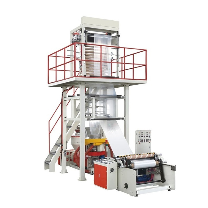

Высокоскоростной экструдер FB-HS-700
Обновлено 19.02.2024 918376
  • Минимальная толщина пленки: 0.008 мм
  • Максимальная толщина пленки: 0.1 мм
  • Материал пленки: LDPE / LLDPE / HDPE
  • Ширина пленки: 300 - 600 мм
  • Диаметр винта (шнека): 50 мм
  • Скорость вращения шнека: 10 - 90 об/мин
  • Соотношение длина/диаметр: 30 : 1 L/D
  • Мощность двигателя: 18.5 кВт
  • Максимальная производительность "HD": 60 кг/час
  • Максимальная производительность "LD": 80 кг/час
  • Материал шнека: SAC-645/38CROMOALA
  • Материал головки: SAC-645/38CROMOALA
  • Охлаждение: 180 Вт * 3
  • Тип охлаждения: Двойное
  • Диаметр фильеры HDPE: 80 мм
  • Диаметр фильеры LDPE: 150 мм
  • Управление вентилятором: Частотный преобразователь
  • Мощность вентилятора: 3 кВт
  • Мощность наматывающего двигателя: 1.1 кВт
  • Ширина вала: 700 мм
  • Кольцо стабилизации: 1 штук
  • Рабочая ширина: 600 мм
  • Средняя потребляемая мощность: 18 кВт/час
  • Замена фильтра: Ручная
  • Габаритные размеры: 5500x2100x5500 мм
