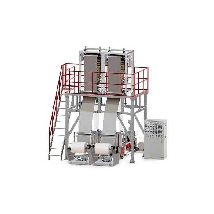

Экструдер для трехслойной пленки ABA в два рукава F3B-2ABA-500
Обновлено 18.02.2024 918593
  • Минимальная толщина пленки: 0.008 мм
  • Максимальная толщина пленки: 0.1 мм
  • Материал пленки: LDPE/LLDPE/HDPE
  • Ширина пленки: 400 мм
  • Диаметр винта (шнека): 50x2 мм
  • Скорость вращения шнека: 10-80 об/мин
  • Соотношение длина/диаметр: 30:1 L/D
  • Мощность двигателя: 15x2 кВт
  • Максимальная производительность "HD": 80 кг/час
  • Максимальная производительность "LD": 90 кг/час
  • Материал шнека: SAC-645/38CROMOALA
  • Материал головки: SAC-645/38CROMOALA
  • Охлаждение: 180 Вт*3
  • Охлаждение рукава: Кольцо с двойным охлаждением
  • Диаметр фильеры HDPE: 50 мм
  • Диаметр фильеры LDPE: 120 мм
  • Мощность вентилятора: 2.2 кВт
  • Мощность наматывающего двигателя: 1.5 кВт
  • Ширина вала: 500 мм
  • Рабочая ширина: 400 мм
  • Тип намотки: Однопостовой
  • Замена фильтра: Ручная
  • Габаритные размеры: 5800x4600x5000 мм
