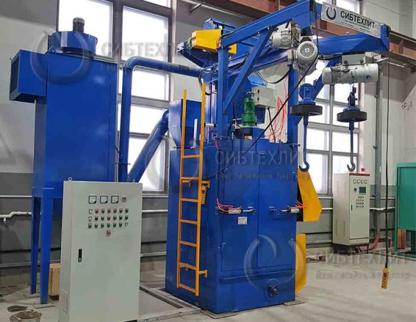

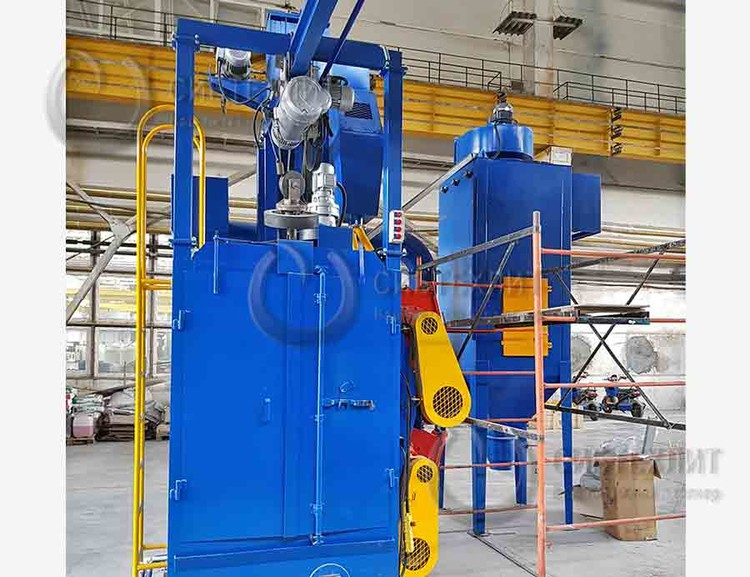

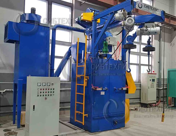

ООО МитекДробеметы подвесного типа используются для очистки металлических изделий от загрязнений (окалина, остатки формовочной смеси, керамика, старые лакокрасочные покрытия и пр.). Дробеметы применяются для изделий массой от 5 кг и объемной диагональю от 150мм и выше.
Очищаемые изделия навешиваются на гак подвески дробеметной установки, после чего подвеска поднимается на установленную высоту и перемещается на рабочую позицию в дробеметной камере. После этого двери камеры герметично закрываются, запускается устройство вращения подвески, система дробеобращения и пылеулавливания. Подача дроби осуществляется по команде с программируемого контроллера (PLC), либо по команде оператора в ручном режиме очистки. Пневматические шиберы открывают подачу дроби на дробеметные головки, а те в свою очередь направляют факелы дроби на изделия. По истечению установленного интервала времени устройство вращения меняет направление вращения на противоположное, благодаря этому изделие получает всестороннюю очистку.
Дробеметные установки подвесного типа могут поставляться в нескольких вариациях подвесного пути и конструкции камеры:
