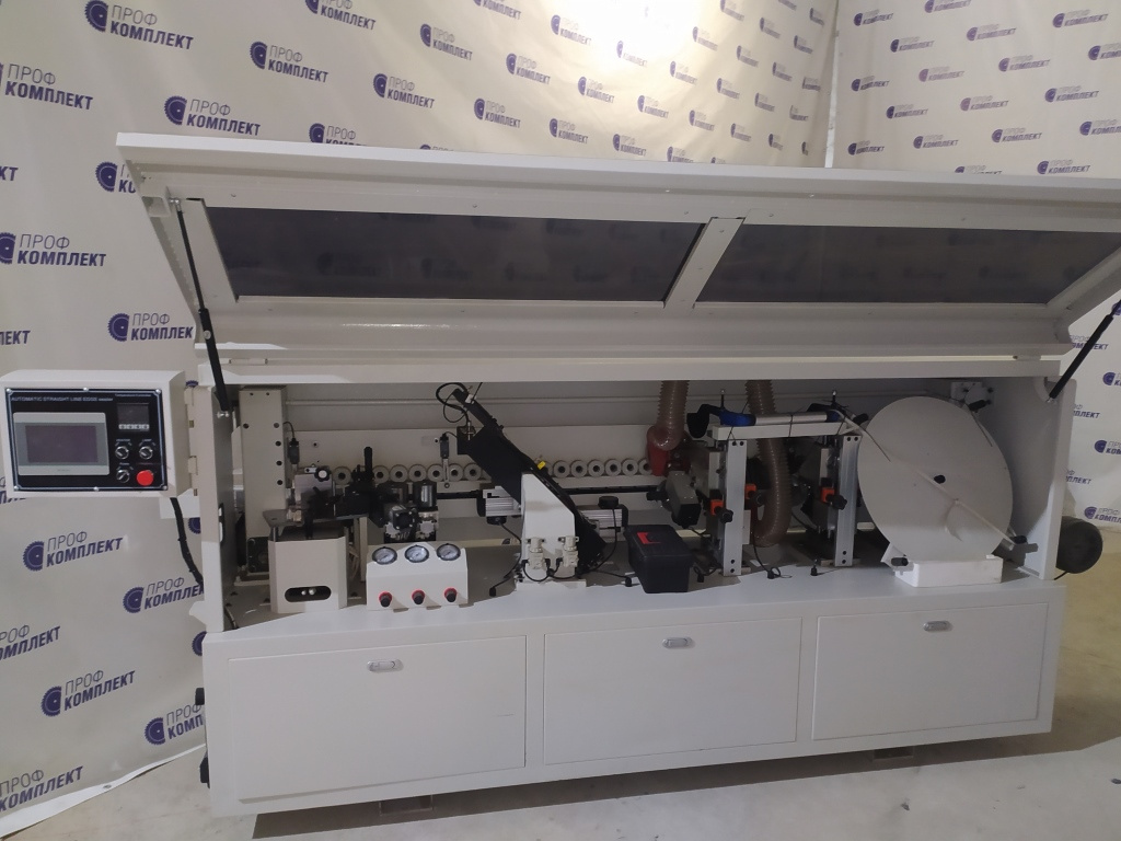

ИП Дербеденева ЕП.Автоматический кромкооблицовочный станок MFB3 предназначен для облицовывания прямолинейных кромок плитных материалов рулонными кромками АБС, ПВХ и полосовым кромочным материалом толщиной до 3 мм. Скорость подачи составляет 12м/мин, что обеспечивает оптимальную производительность при обработке мелкосерийных и индивидуальных заказов.
Идеально подходит для применения на предприятиях по производству корпусной мебели, а именно: офисная, кухонные наборы, шкафы-купе, мебель для гостиных и прихожих, мебельные фасады, а также эксклюзивная мебель, изготавливаемая по индивидуальным заказам.

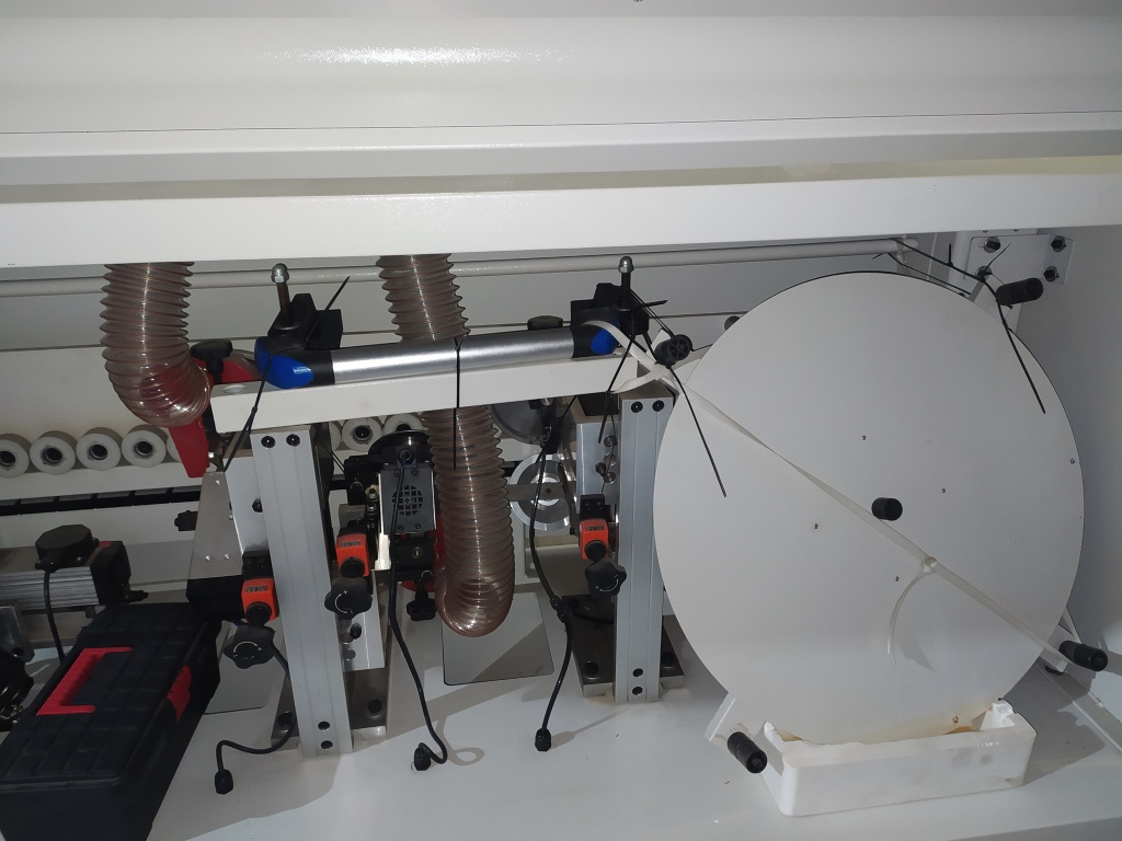

Обрабатывающие узлы:
Клеевой узел

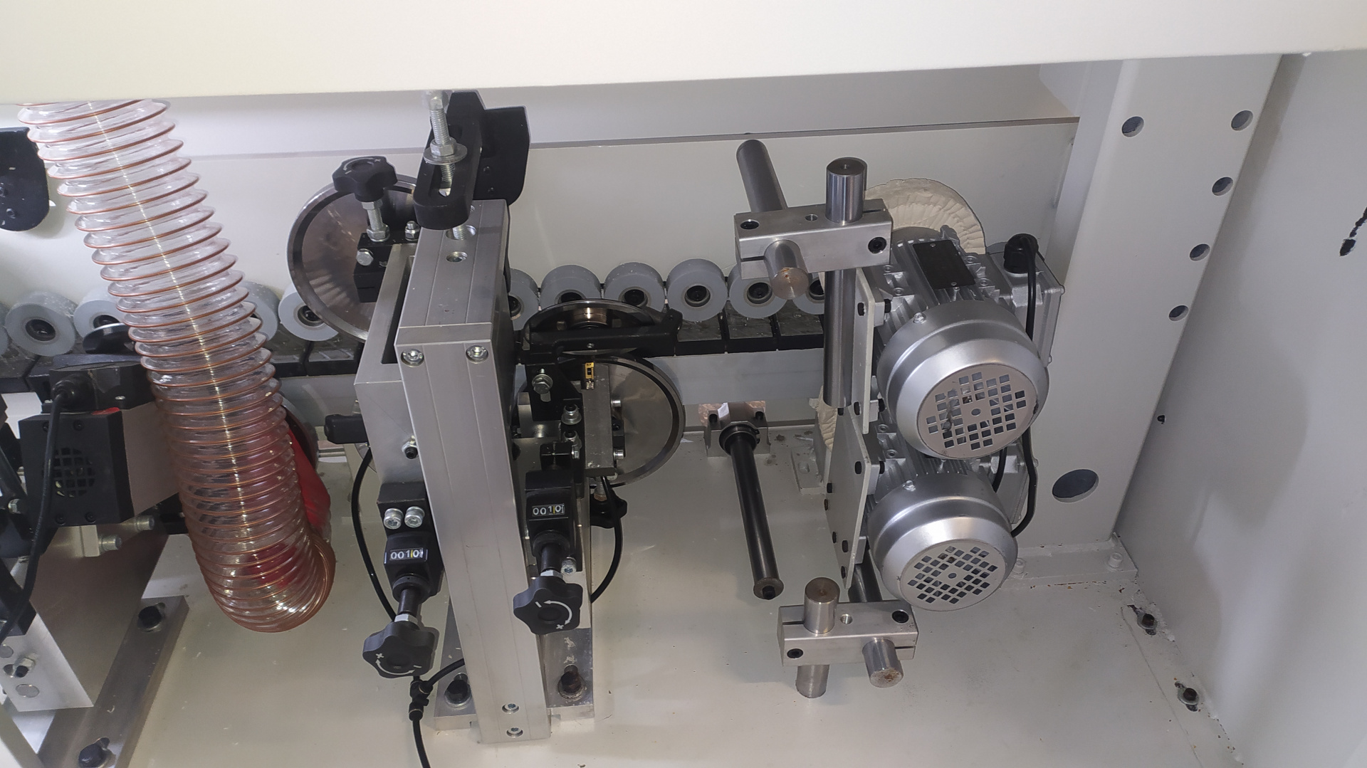

Узел 2-ух моторной торцовки
Чистовой узел фрезерования свесов
Узел циклевки
Узел полировки

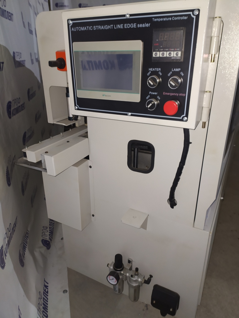

Технические характеристики
Толщина кромочного материала, мм 0,4 - 3
Толщина детали, мин/макс, мм 10 - 55
Длина детали мин., мм 120
Ширина детали мин., мм 80
Рабочий диапазон температур °C 150-180
Скорость подачи, м/мин 12
Общая мощность, кВт 7
Питающее напряжение, В 380
Давление сжатого воздуха, Бар 7,0
Габаритные размеры
Длина, мм 3500
Ширина, мм 800
Высота, мм 1400
Вес, кг 850
В комплекте стружкоотсос MF2 (двухмешковый, 3 кВт)
