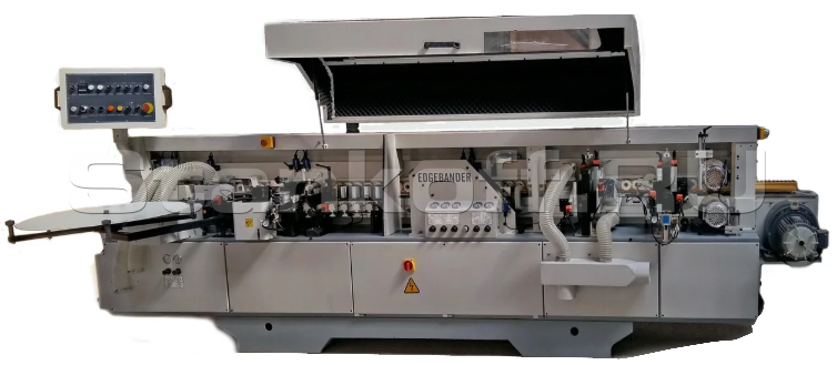

Кромкооблицовочный автоматический станок MFB600Y
Область применения
Предназначен для облицовывания прямолинейных кромок плитных материалов рулонными кромками АБС, ПВХ и полосовым кромочным материалом толщиной до 3(15)мм.
Особенности:
  • Магазин подачи рулонного кромочного материала;
  • Бачок для клея-расплава с электронным блоком контроля температуры;
  • Регулировка количества наносимого клея;
  • Узел предварительной фрезеровки детали;
  • Узел предварительной обрезки;
  • Торцовочный узел для обрезки переднего и заднего свесов пилами, укомплектован двумя высокочастотными моторами;
  • Фрезерный блок для снятия свесов кромки по длине двумя твердосплавными высокочастотными фрезами с приводом от 2-х высокочастотных моторов;
  • Циклевка нижних и верхних радиусов твердосплавными ножами с удалением излишков клея.
  • Узел полировки кромки с приводом от 2-х моторов.
  • Бесступенчатая регулировка скорости подачи
