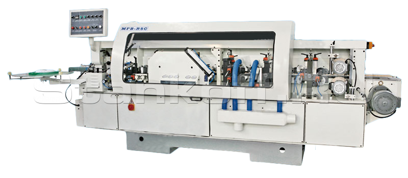

Кромкооблицовочный автоматический станок MFB-R5C
Особенности:

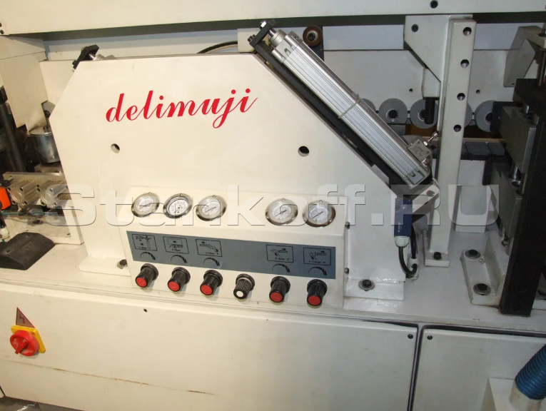

  • Наличие узла полировки кромки – в станке установлен полировочный узел с приводом от двух моторов
  • Наличие «гильотины» - так называется узел предварительной обрезки облицовочного материала
  • Качественная проклейка кромки – за счет того, что усилие пресс-группы пневматическое, кромочный материал качественно приклеивается к заготовке
MFB-R5С – это производительный, надежный станок, который станет незаменимым на предприятии, где необходимо облицовывать прямолинейные кромки.
Станок MFB-R5С способен облицовывать заготовки и мебельные щиты полосовым кромочным материалом и рулонными кромками толщиной до 3 мм.
