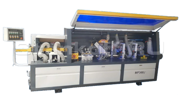

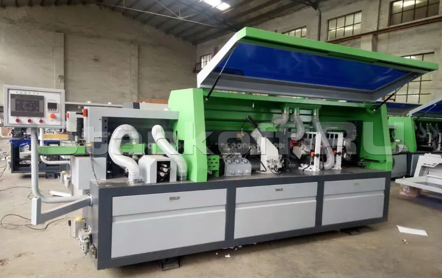

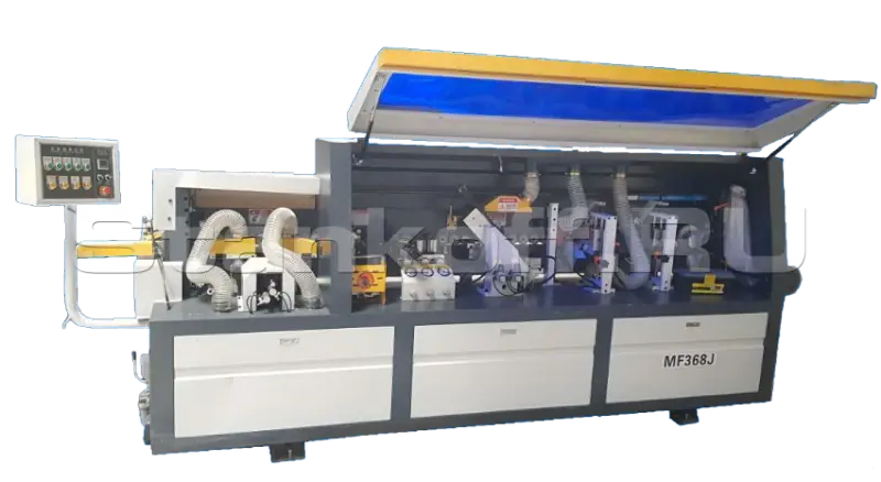

Кромкооблицовочный автоматический станок MF368J
Предназначен для облицовывания прямолинейных кромок плитных материалов рулонными кромками АБС, ПВХ и полосовым кромочным материалом толщиной до 3мм.
Особенности:

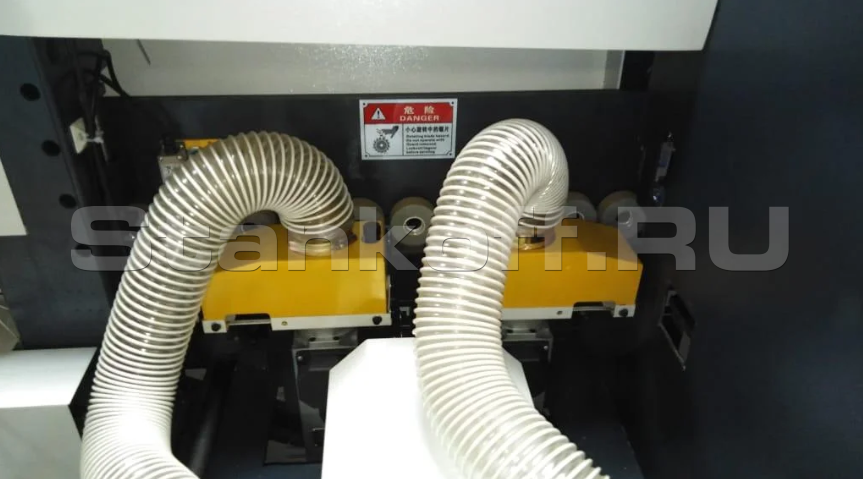

  • Узел прифуговки;
  • Магазин подачи рулонного кромочного материала;

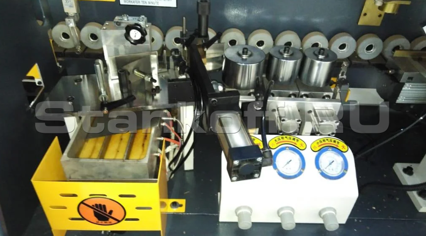

  • Бачок для клея-расплава с электронным блоком контроля температуры;
  • Регулировка количества наносимого клея;
  • Узел предварительной обрезки;

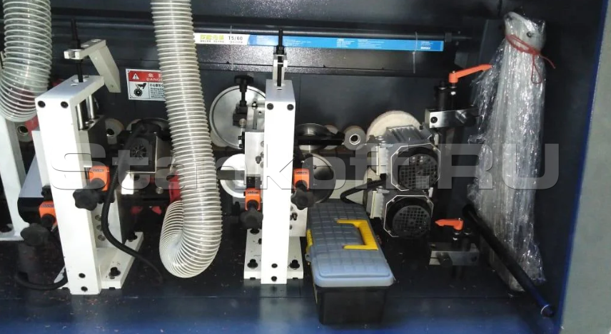

  • Торцовочный узел для обрезки переднего и заднего свесов пилами, укомплектован двумя высокочастотными моторами;
  • Фрезерный блок для снятия свесов по длине двумя твердосплавными высокочастотными горизонтальными фрезами с приводом от 2-х высокочастотных моторов работает по дисковым копирам;
  • Узел циклевки с копирами;
  • Узел полировки кромки с приводом от 2-х моторов.
Минимальная длина панели, мм 160
Минимальная ширина панели, мм 60
Толщина панели, мм 10-60
Ширина кромки, мм 15-63
Скорость подачи, м/мин 15,8
Толщина кромки, мм 0,4-3
Необходимое давление воздуха, МПа 0,7
Суммарная мощность, кВт 9,2
Габариты, м 4,8х0,85х1,4
Масса, кг 750
