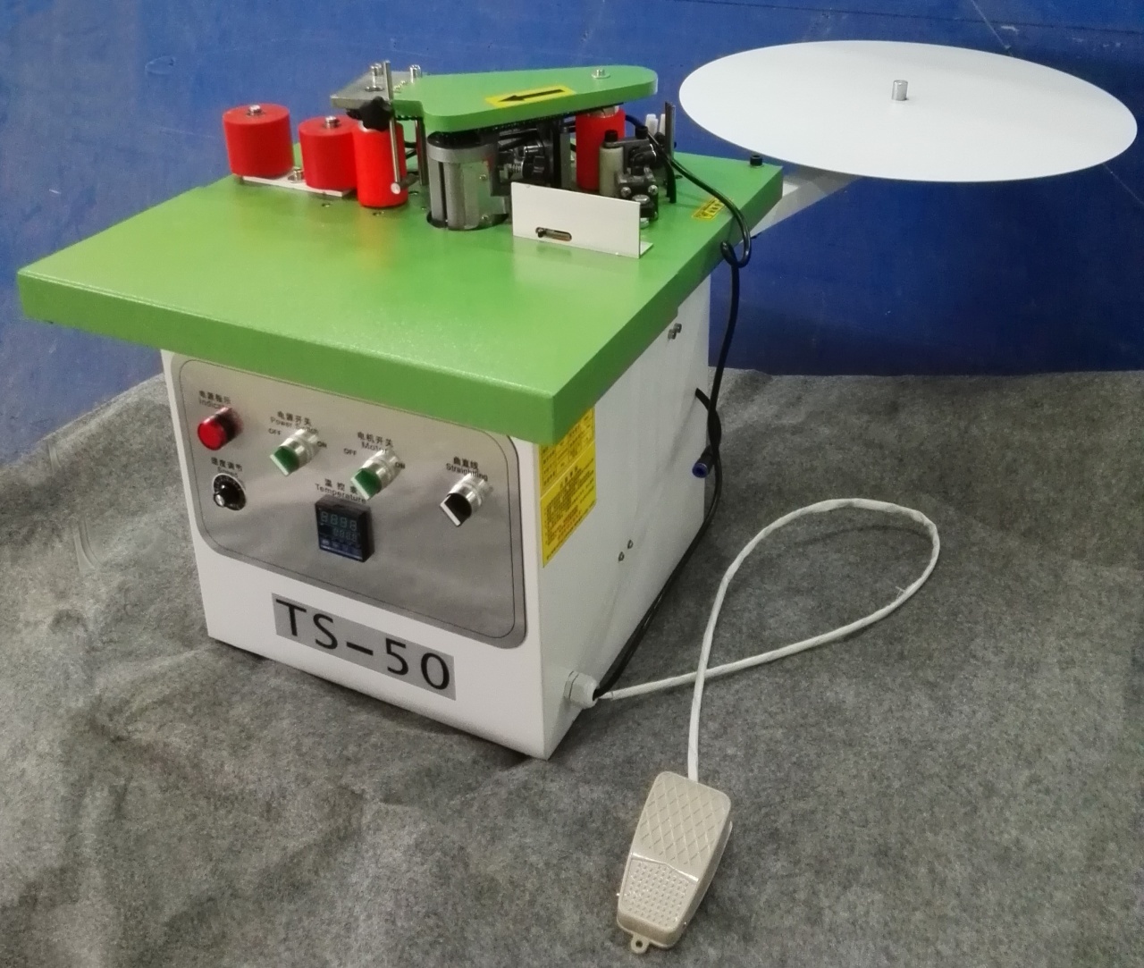

Кромкооблицовочный компактный станок ТS-50
Предназначен для нанесения кромкоооблицовочного материала на прямолинейные и криволинейные заготовки. Кромкооблицовочный материал – лента ПВХ, АБС, меламин, шпон. Нанесение кромочного материала возможно с помощью подачи заготовок вручную. Подача и обрубание кромочного материала осуществляться от педали, концевика или таймера. Обрубание кромки из рулона осуществляется с помощью усиленной пневматической гильотины. Воздух из компрессора подается через блок очистки воздуха.
В качестве облицовочного материала применяют ленту из ПВХ, АБС, меламина и натурального шпона шириной от 10 до 50 мм и толщиной от 0,4 до 3 мм.
Применяется на мебельных производствах от мелких (в качестве основного кромящего станка с возможностью работать с напряжением 220В) до крупных (в качестве вспомогательного кромочника на однотипных операциях с криволинейными заготовками, дополняя более производительный автоматический станок)
Особенности конструкции
- Облегчённая конструкция, обеспечивающая высокую мобильность и компактность.
- Питание 220В
- Простота настройки и обслуживания
- Надёжные комплектующие
Ширина кромки мм |
10-50 |
Размер рабочего стола мм |
580х500 |
Толщина кромочного материала мм |
0,4-3 |
Объем клеевой емкости, мл |
600 |
Рабочая температура, град.С |
120-180 |
Скорость подачи кромочного материала, м/мин |
2- 6 |
Время предварительного нагрева клея до рабочей вязкости, мин |
5-10 |
Напряжение питающей сети, В |
220 |
Номинальная мощность, кВт |
0,75 |
Рабочее давление в пневмосистеме, МПа |
6 |
Габаритные размеры, мм |
1080х800х650 |
Транспортные размеры, мм |
550х550х650 |
Вес, кг |
25 |
