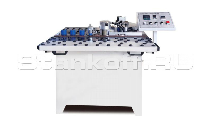

Кромкооблицовочный станок с ручной подачей F-50S предназначен для приклеивания рулонного кромочного материала на прямолинейных и криволинейных кромках деталей меламиновыми материалами, ПВХ, АБС и шпоном. Станок оптимально подходит для малых и средних производств в качестве основного станка.
Преимущества
  • Гильотина для кромки толщиной до 3 мм.
  • Расширение стола с роликами для деталей больших размеров.
  • Клеевая ванна с тефлоновым покрытием.
  • Наклоняемый рабочий стол 0-45 град.
Технические характеристики кромкооблицовочного станка F-50S
Скорость подачи 1 - 15 м/мин
Толщина кромки 0,4 - 3 мм
Толщина панели 10 - 50 мм
Минимальный внутренний радиус 20 мм
Вес станка 230 кг
Габарит станка 1110x830x1020 мм
