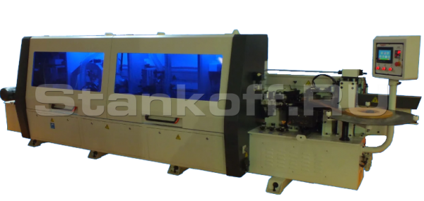

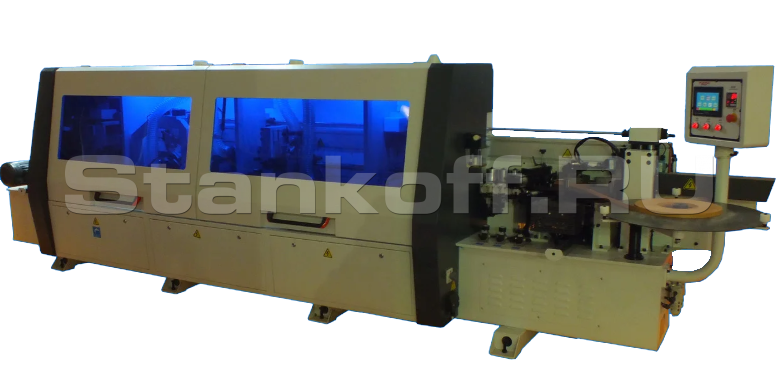

Кромкооблицовочный автоматический станок HH-505R
HH-505R – это производительный, надежный станок, который станет незаменимым на предприятии, где необходимо облицовывать прямолинейные кромки. Предназначен для облицовывания прямолинейных кромок плитных материалов рулонными кромками АБС, ПВХ и полосовым кромочным материалом толщиной до 3 мм.
Особенности:
  • Настройка высоты траверсы осуществляется отдельным двигателем
  • Узел подогрева торца детали
  • Одностоечный торцовочный узел

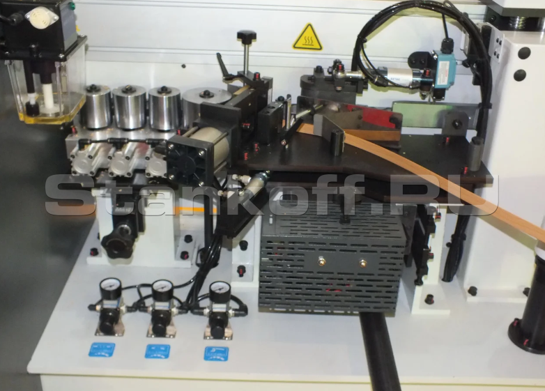

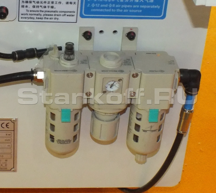

  • Раздельные пневморегуляторы на каждом узле
  • Выносная кнопка Старт-Стоп подачи для удобства наладки
