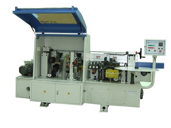

Кромкооблицовочный автоматический станок LTT 230
Область применения
Предназначен для облицовывания прямолинейных кромок плитных материалов рулонными кромками АБС, ПВХ и полосовым кромочным материалом толщиной до 3мм.
Отличительные особенности
  • магазин подачи рулонного кромочного материала;
  • бачок для клея-расплава с электронным блоком контроля температуры;
  • регулировка количества наносимого клея;
  • узел предварительной обрезки;
  • узел полировки кромки с приводом от 2-х моторов.
Особенности конструкции
Практичный и несложный пульт управления
Узел предварительной обрезки кромочного материала (гильотина).
Узел клеенанесения, обрезки и прижима.
Усилие пресс группы задается пневматически, что позволяет качественно приклеить кромочный материал к детали. Если регулировка пресс группы осуществляется механически - то одного усилия на пресс валах добиться не удастся, что приводит к частичному отклеиванию кромки.
Фрезерный узел оснащен двумя высокочастотными двигателями с функцией поворота это необходимо для получения более полного и качественного радиуса обработанной кромки.
Круглые копиры фрезерного узла позволяют более точно отслеживать заготовку в отличие от станков на которых стоят копиры в виде пластин, здесь процесс скольжения заменен процессом качения.
Полировальный узел служит для полировки обработанной части кромки, придания ей естественного цвета и блеска.
Регулировка толщины заготовки.
Регулировочные счетчики.
Ролики для перемещения заготовки.
Очень качественная сборка станка и надежная электрика.
Надежные частотные преобразователи (инверторы).
