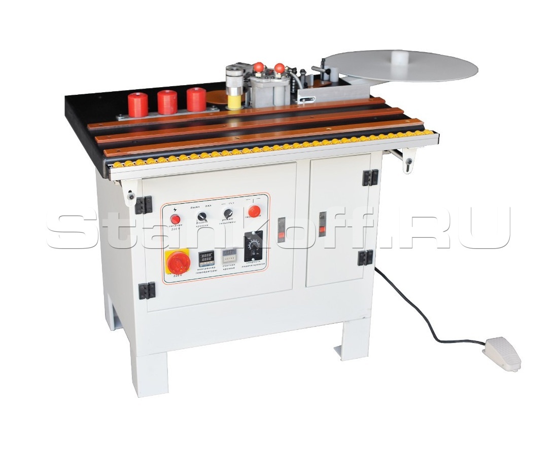

Кромкооблицовочный криволинейный станок LTT-F350В (220В)
Станок кромкооблицовочный LTT-F350В предназначен для облицовывания прямолинейных и криволинейных кромок мебельных щитов и заготовок натуральным полосовым и синтетическим рулонным материалом. Приклеивание ведется при ручной подаче заготовки. Подача кромочного материала в зону приклеивания осуществляется автоматически из магазина. Скорость подачи регулируется инвертером. Станок обладает исключительной надежностью. Простой и надежный привод, клеевой узел с нижним расположением клеевой ванны обеспечивают удобство в эксплуатации при невысокой стоимости станка.
Особенности конструкции
  • скорость подачи с плавной регулировкой;
  • бачок для клея-расплава с электронным блоком контроля температуры;
  • два клеенаносящих вала;
  • резервуар для клея под клеенаносящими валами;
  • регулировка количества наносимого клея;
  • гильотина для предварительной резки кромочного материала;
  • прижимные ролики быстросъемные в кол-ве 3 шт;
  • приводной ролик с плавным изменением скорости подачи;
  • магазин подачи рулонного кромочного материала;
  • счетчик длины кромки;
  • пульт управления на передней панели станка;
  • регулятор сжатого воздуха, маслораспылитель.

Два клеенаносящих вала обеспечивают наилучшее приклеивание кромки. Один вал наносит клей на деталь, второй вал на кромку. Идеальный вариант в случае использования рыхлого ДСП. Излишки клея стекают в клеевой бачок.
Клеевая ванна
Клеевая ванна
Клеевая ванна расположена ниже уровня рабочего стола, что обеспечивает постоянную рециркуляцию клея и предотвращает его перегрев. Нижнее расположение клеевой ванны облегчает обслуживание станка.
Пульт управления
Пульт управления
Пульт управления находится на передней панели станка, с него осуществляется: - включение и выключение станка; - установка температуры клея; - регулировка скорости подачи. На пульте управления расположен счетчик длины кромки.
Педаль
Педаль
Возможность подрезки кромочного материала при помощи педали в криволинейном режиме.
Литой рабочий стол с пластиковыми проставками
Вся рабочая зона станка, в том числе и задняя часть, оснащена пластиковыми приставками для удобства работы с радиусными, криволинейными деталями. Работа с таким столом исключает необходимость подложек.
Эргономика
Эргономика
Компактное расположение рабочей группы позволяет обрабатывать криволинейные детали с крутыми радиусами кривизны.
Узел предварительной обрезки кромки из рулона (гильотина)
Управление гильотиной происходит автоматически с помощью концевого выключателя для прямолинейных деталей или счетчика длины кромки для криволинейных деталей.
Цепь
Цепь
В станке использована цепная передача. Максимально долгий срок службы по сравнению с ременной передачей.
Электрическая схема
Электрическая схема
В схеме станка используются надежные электрические компоненты.
Толщина кромочного материала, мм 0,3-3
Толщина заготовки, мм 10-50
Минимальный радиус кривизны обрабатываемой детали, мм 30
Напряжение питания, В 220
Температура нагрева, наибольшая, oС
250
Скорость подачи кромочного материала, м/мин 2-12
Мощность, кВт 1,8
Габариты станка, мм 1680х730х980
Транспортные габариты, мм 1050х750х930
Вес, кг 120
