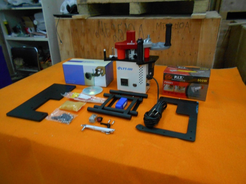

Комплектация станка
- Ручной фрезер P.I.T.- Торцовочное приспособление JB32S
- Станок ручной LTT80
- Рабочий стол
- Тэны 3шт.
- Наборы ключей
- Предохранители
- Кнопка вкл
- Реле
- Шайбы и винты
- Пакет клея-расплава
- CD

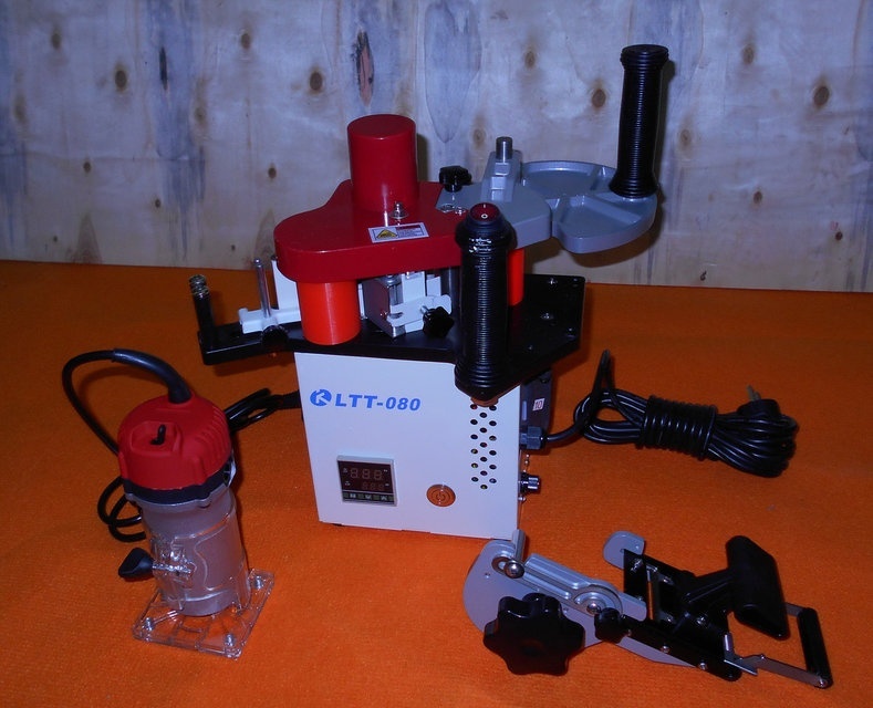

Фрезер ручной P.I.T.
Предназначен для снятия свесов кромочного материала с заготовок. При смене фрезы может быть использован для выборки пазов. или фрезерования по контуру (фаска, фигурная фаска, обкатка и пр.).
Приспособление JB32S
Предназначено для снятия торцевых свесов кромочного материала из ПВХ, меламина полиэстера, натурального шпона и т.д., толщиной до 3ммНаименование |
