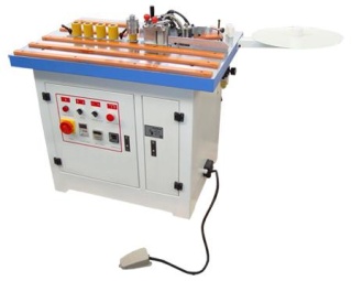

Кромкооблицовочный станок LTT-350 (MF-350) предназначается для облицовывания криволинейных и прямолинейных кромок мебельных щитов, а также заготовок с синтетическим рулонным или натуральным полосовым материалом. Приклеивание кромки осуществляется при ручной подаче заготовки. Подача кромочного материала осуществляется из специального магазина в автоматическом режиме.
Область применения станка:
Ручной кромкооблицовочный станок LTT-350 (MF-350) используется на предприятиях по производству корпусной мебели (шкафы-купе, кухонные, офисные наборы, мебель для прихожих и гостиных, а также изготавливаемая по индивидуальным заказам эксклюзивная мебель).
Конструктивные особенности кромкооблицовочного станка LTT-350 (MF-350)
Узел нанесения клея Узел нанесения клея. - Два отдельных приводных ролика, наносящих клей как на заготовку, так и на кромочный материал. |
Эргономика станка Очень компактное расположение всей рабочей группы дает возможность обрабатывать криволинейные детали даже с крутыми радиусами кривизны. |
Пульт управления Выносной пульт управления обеспечивает практичность и удобство управления станком. |
Подача кромочного материала из магазина Имеется возможность подачи кромки при помощью специальной пневмопедали. Используется в основном при обработке криволинейных деталей. |
Блок подготовки воздуха В блоке регулируется давление в пневматической системе для усилия предварительного срезания кромки и создания определённого усилия прижима ролика. Уровень давления отсчитывается по манометрам. |
