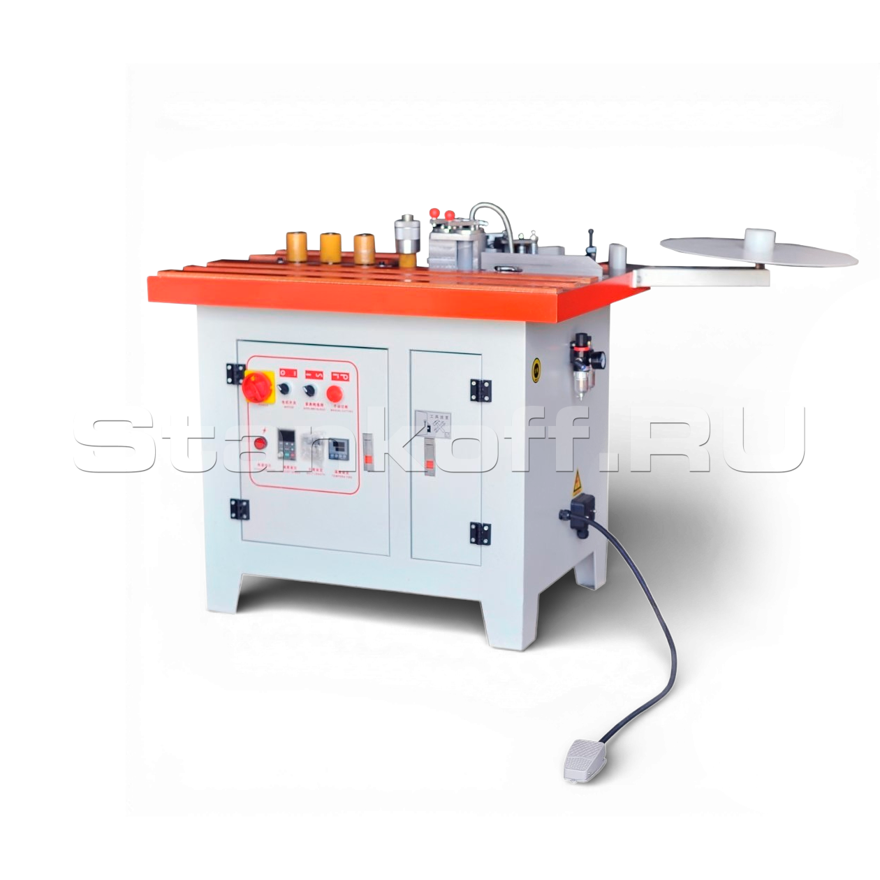

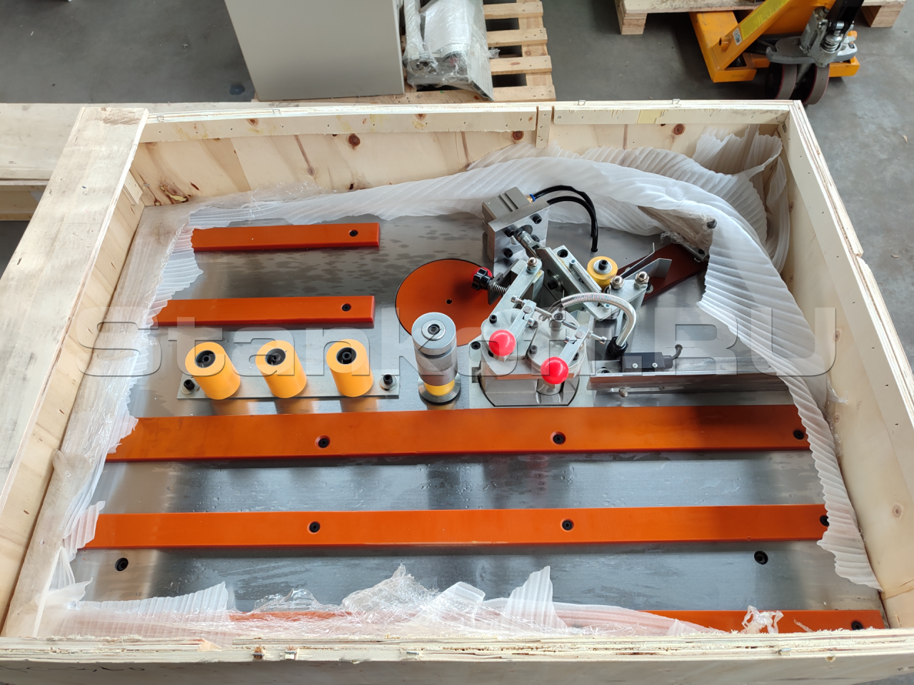

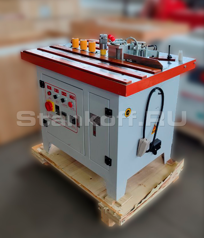

Криволинейный кромкооблицовочный станок MFC360
Станок кромкооблицовочный MFC360 предназначен для облицовывания прямолинейных и криволинейных кромок мебельных щитов и заготовок натуральным полосовым и синтетическим рулонным материалом. Приклеивание ведется при ручной подаче заготовки. Подача кромочного материала в зону приклеивания осуществляется автоматически из магазина. Скорость подачи регулируется инвертером. Станок обладает исключительной надежностью. Простой и надежный привод, клеевой узел с нижним расположением клеевой ванны обеспечивают удобство в эксплуатации при невысокой стоимости станка.

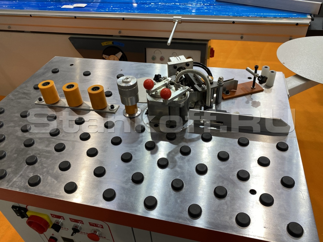

Клеевой узел
Клеевой узел
Два клеенаносящих вала обеспечивают наилучшее приклеивание кромки. Один вал наносит клей на деталь, второй вал на кромку. Идеальный вариант в случае использования рыхлого ДСП. Излишки клея стекают в клеевой бачок.
Клеевая ванна
Клеевая ванна
Клеевая ванна расположена ниже уровня рабочего стола, что обеспечивает постоянную рециркуляцию клея и предотвращает его перегрев. Нижнее расположение клеевой ванны облегчает обслуживание станка.

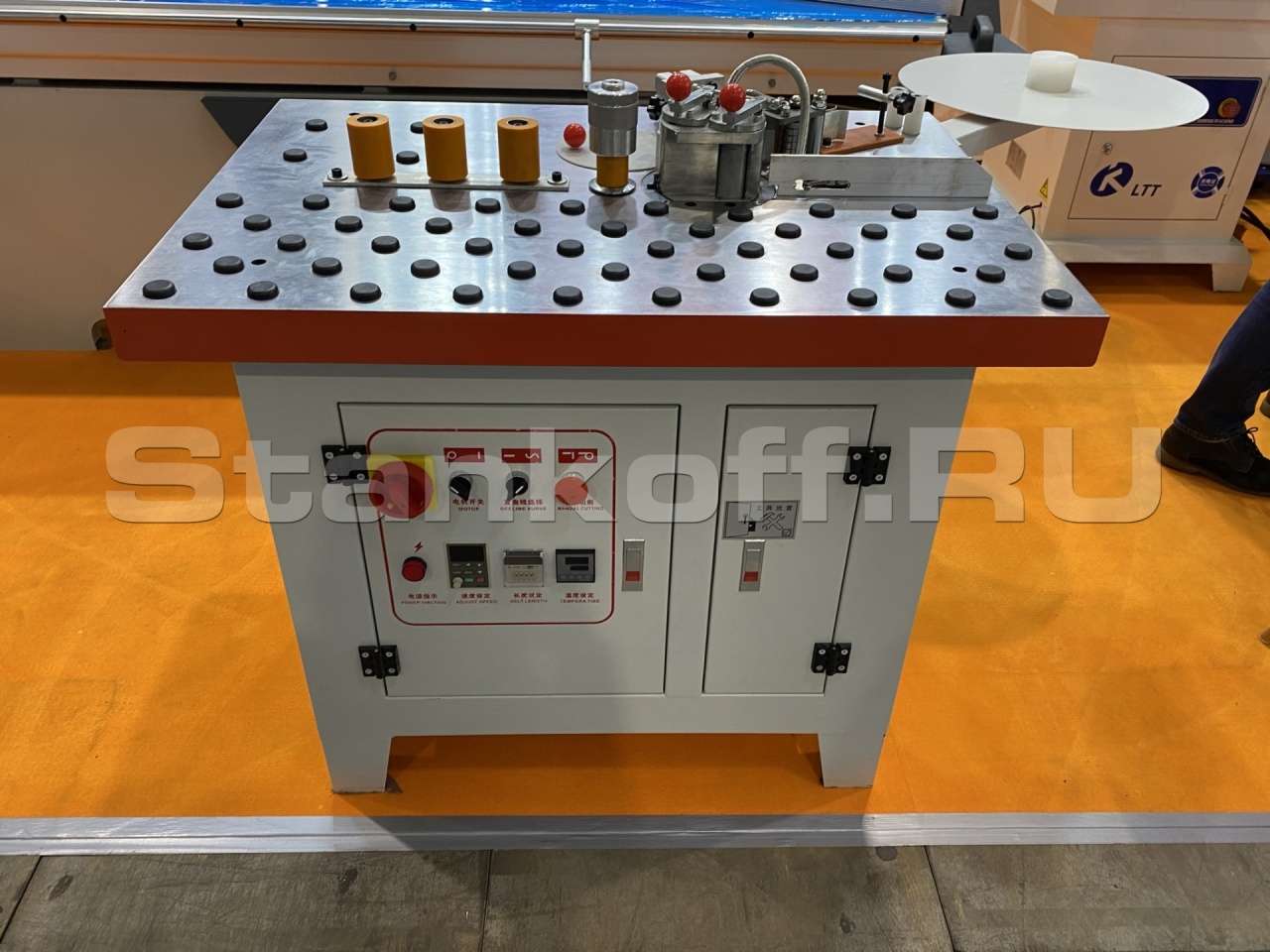

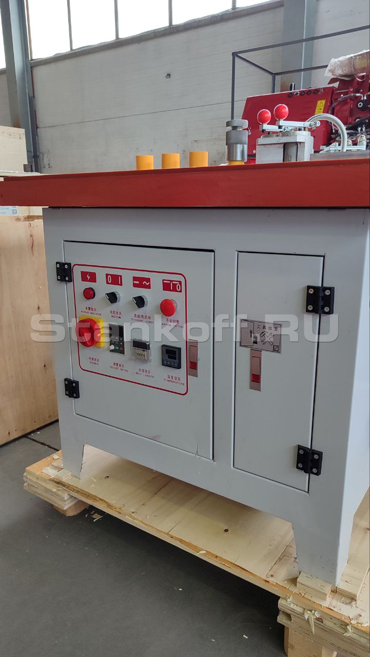

Пульт управления
Пульт управления
Пульт управления находится на передней панели станка, с него осуществляется: - включение и выключение станка; - установка температуры клея; - регулировка скорости подачи. На пульте управления расположен счетчик длины кромки.

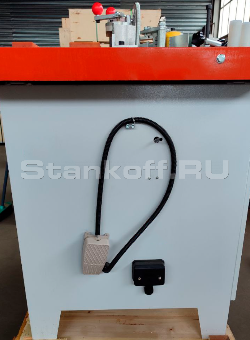

Педаль
Педаль
Возможность подрезки кромочного материала при помощи педали в криволинейном режиме.
Литой рабочий стол с пластиковыми проставками
Вся рабочая зона станка, в том числе и задняя часть, оснащена пластиковыми приставками для удобства работы с радиусными, криволинейными деталями.

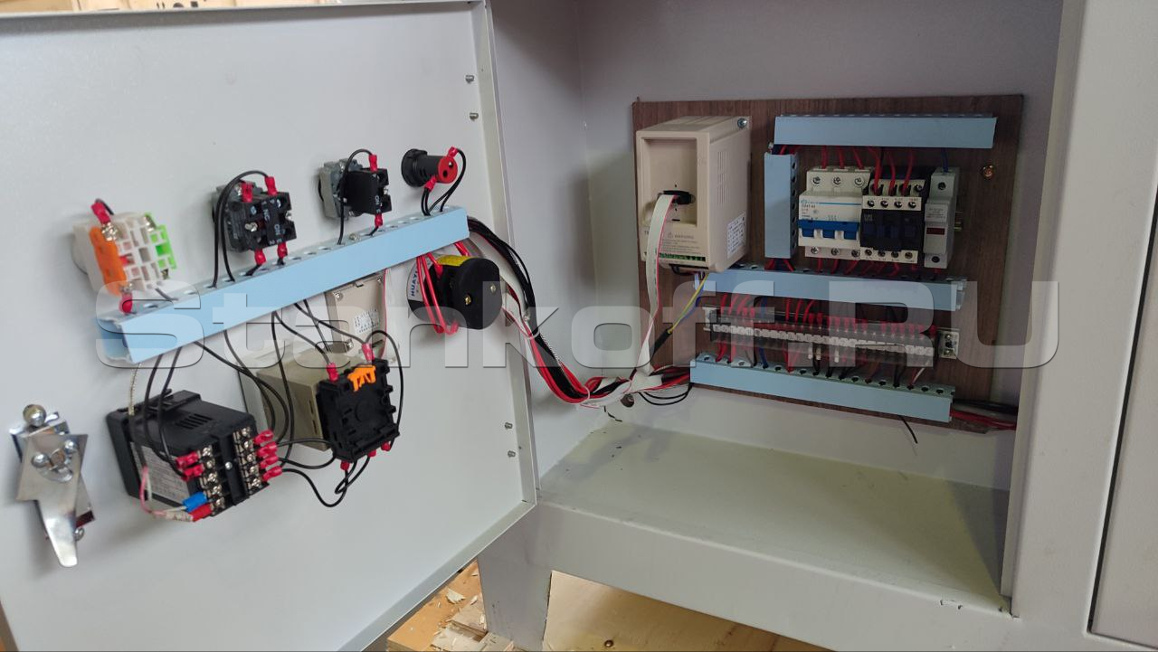

Электрическая схема
Электрическая схема
В схеме станка используются надежные электрические компоненты.
Ширина кромочного материала, мм 10 - 50
Толщина кромочного материала, мм 0,3 - 2
Ширина панели, мм ≥20
Температура нагрева, наибольшая, град Цельсия 250
Радиус кривизны обрабатываемой детали, наименьший, мм 20
Напряжение питающей сети, В 380
Мощность, кВт 2,47
Габаритные размеры, мм 1000х725х1505
Транспортные размеры, мм 1000х725х1505
Объем, м3 0,08
Вес, кг 260
