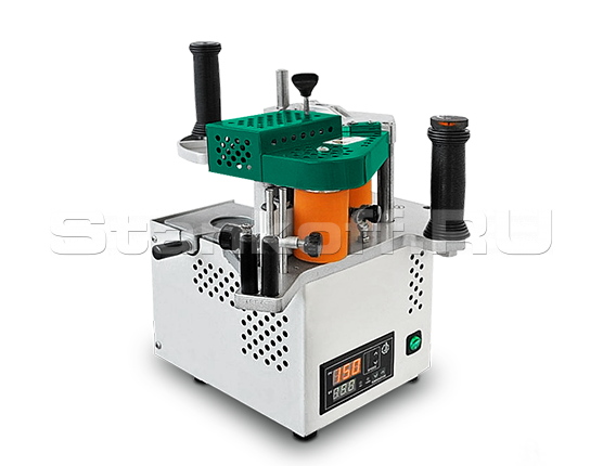

Ручной кромкооблицовочный станок КМ 40
Ручной кромкооблицовочный станок КМ 40 — предназначен для облицовывания деталей с прямой, круглой формой, а также с внутренними и внешними радиусами криволинейных заготовок. В качестве облицовочного материала применяют ленту из ПВХ, АБС, меламина и натурального шпона шириной от 10 до 60 мм и толщиной от 0,3 до 3 мм.
Область применения:
Кромкооблицовочный станок нашел широкое применение на любых мебельных производствах. На крупных мебельных производствах используется в дополнение к более производительному кромкооблицовочному оборудованию. Прекрасно зарекомендовал себя для оперативного исправления дефектов нанесения кромочного материала. Используется при облицовывании малогабаритных и крупногабаритных криволинейных нестандартных заготовок.
Отличительные особенности:
- Эргономика станка: при сравнительно небольших габаритах позволяет добиться работы в условиях, где невозможно использовать большие кромкооблицовочные станки;
- Регулировка температуры нагрева клеевой ванны: с помощью электронной панели управления происходит установка рабочей температуры клеевой ванны с 120° до 180° С;
- Клеевая ванна: благодаря наличию клеевой ванны позволяет добиться высокого качества облицованной детали с минимальными затратами времени;
- В качестве клея используется гранулированный клей-расплав, который засыпается в клеевую ванну, а затем разогревается до рабочей температуры;
- Автоматическая подача кромочного материала: подача кромочного материала осуществляется автоматически от отдельного электродвигателя.
