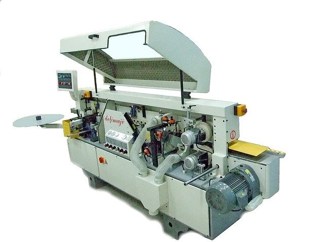

Кромкооблицовочный автоматический станок MFB60D
Область применения
Предназначен для облицовывания прямолинейных кромок плитных материалов рулонными кромками АБС, ПВХ и полосовым кромочным материалом толщиной до 3мм.
Отличительные особенности
  • магазин подачи рулонного кромочного материала;
  • бачок для клея-расплава с электронным блоком контроля температуры;
  • регулировка количества наносимого клея;
  • узел предварительной обрезки;
  • торцовочный узел для обрезки переднего и заднего свесов пилами, укомплектован двумя высокочастотными моторами;
  • фрезерный блок для снятия свесов по длине двумя твердосплавными высокочастотными горизонтальными фрезами с приводом от 2-х высокочастотных моторов;
  • узел полировки кромки с приводом от 2-х моторов.
Особенности конструкции
Подача заготовок осуществляется первоначально по шлифованному стальному столу и роликовым опорам.
Перемещение заготовки между операциями производится с помощью гусеничного транспортёра и упорных роликов.
Магазин подачи кромочного материала состоит из узла нанесения клея, пресс-группы подачи и гильотины.
Узел предварительной обрезки кромочного материала (гильотина).
Усилие пресс группы задается пневматически, что позволяет качественно приклеить кромочный материал к детали. Если регулировка пресс группы осуществляется механически - то одного усилия на пресс валах добиться не удастся, что приводит к частичному отклеиванию кромки.
Два независимых узла торцевой обрезки позволяют работать на высокой скорости до 15,8 м/мин. Движение этих узлов осуществляется по линейным направляющим, что обеспечивает высокую точность позиционирования. Пилы узла торцевания имеют возможность поворота (для снятия фаски).
Фрезерный узел оснащен двумя высокочастотными двигателями с функцией поворота это необходимо для получения более полного и качественного радиуса обработанной кромки.
Круглые копиры фрезерного узла позволяют более точно отслеживать заготовку в отличие от станков на которых стоят копиры в виде пластин, здесь процесс скольжения заменен процессом качения.
Полировальный узел служит для полировки обработанной части кромки, придания ей естественного цвета и блеска.
Удобный и простой пульт управления станком.
