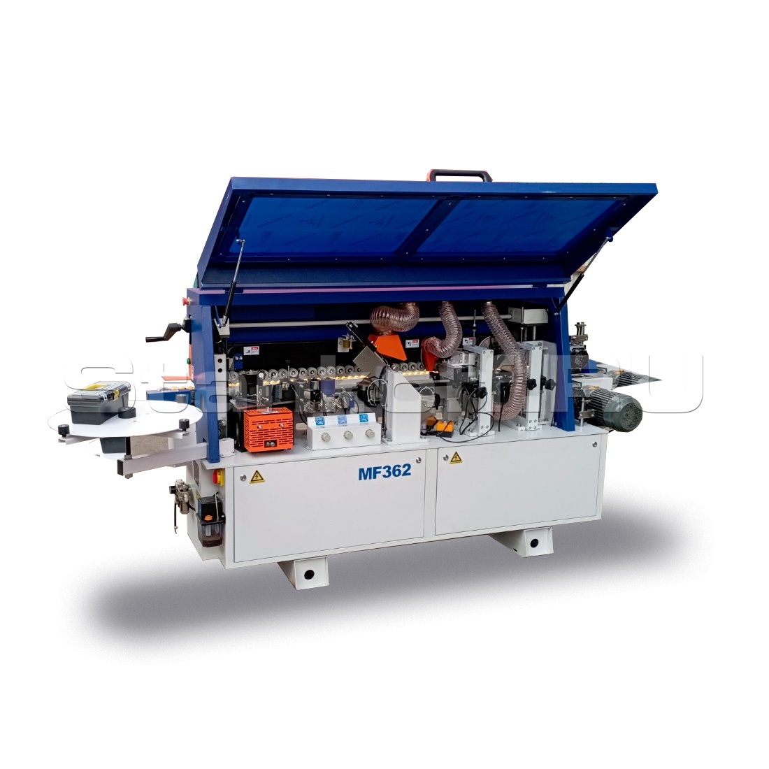

Кромкооблицовочный автоматический станок MF363
Предназначен для облицовывания прямолинейных кромок плитных материалов рулонными кромками АБС, ПВХ и полосовым кромочным материалом толщиной до 2мм. Данные станки рассчитаны на 2-х сменный режим работы. Включают в себя все необходимые для полноценной обработки детали узлы :приклеивание, черновая обрубка кромки, чистовая раздельная торцовка 2-мя пилами, фрезерный узел для снятия свесов, циклёвочный узел, полировка.

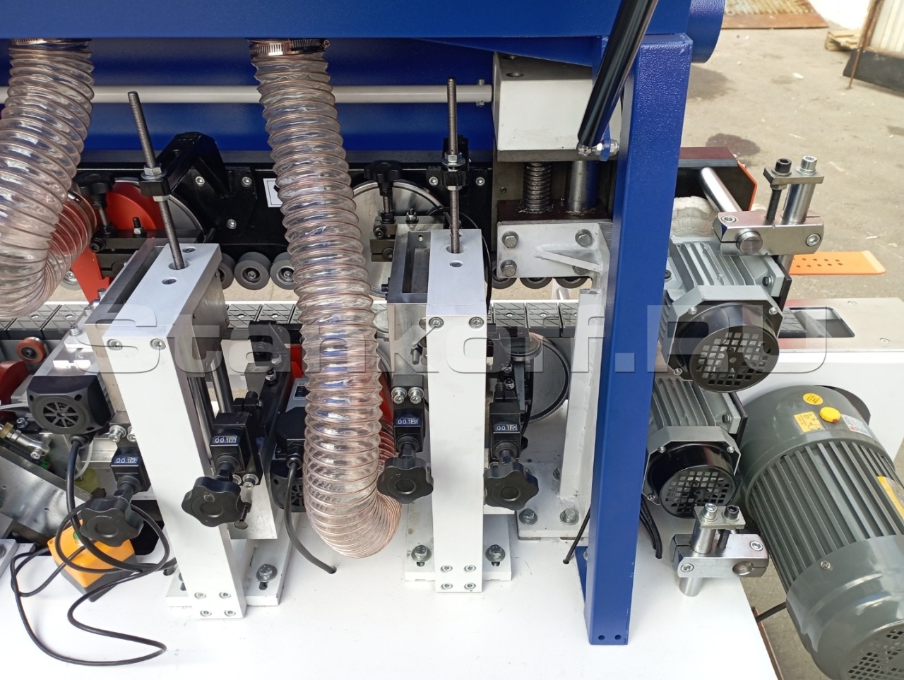

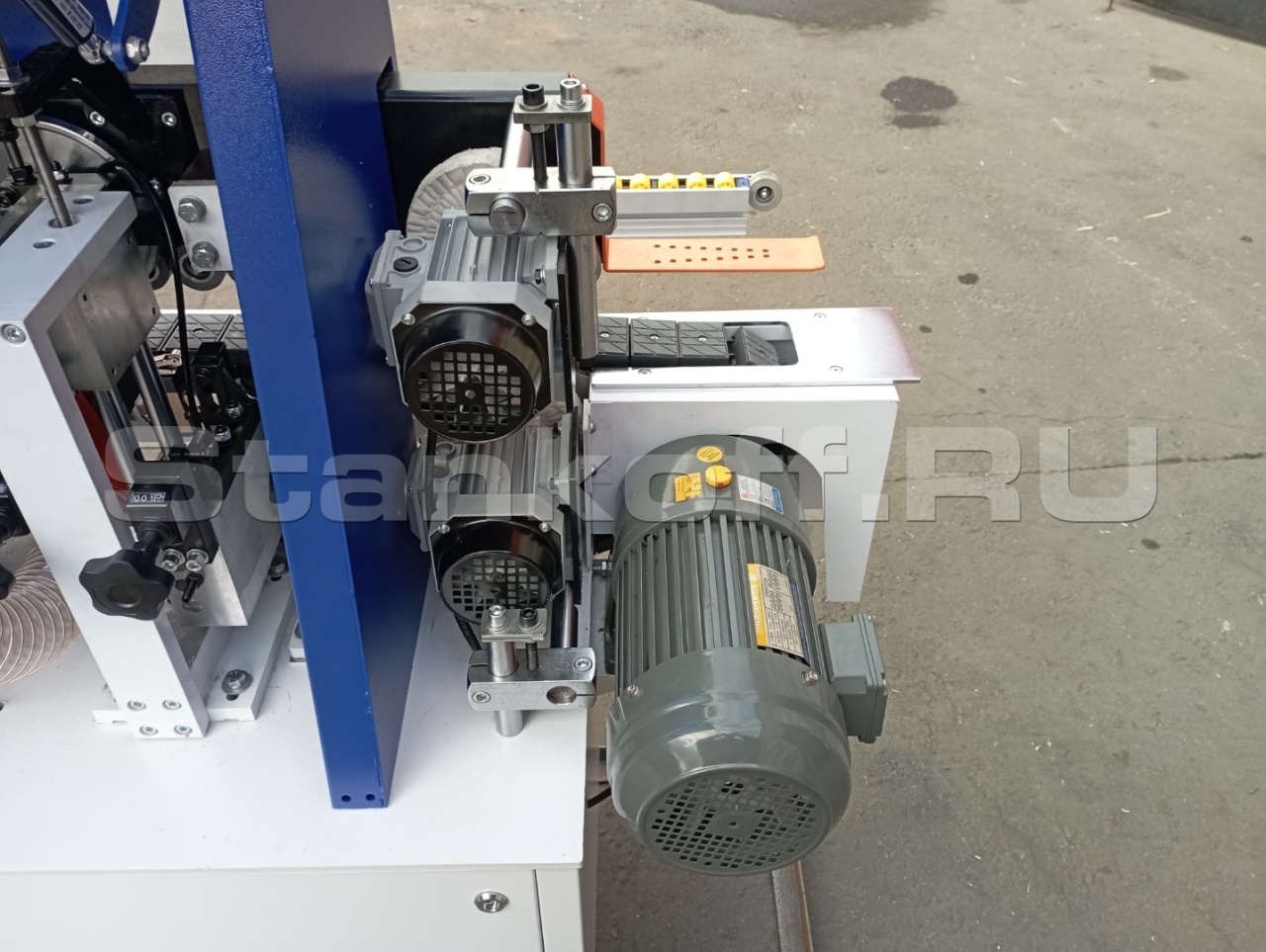

  • Торцовочный узел для обрезки переднего и заднего свесов пилами, укомплектован двумя высокочастотными моторами;
  • Фрезерный блок для снятия свесов по длине двумя твердосплавными высокочастотными горизонтальными фрезами с приводом от 2-х высокочастотных моторов работает по дисковым копирам;
  • Узел циклевки с копирами;
  • Узел полировки кромки с приводом от 2-х моторов;

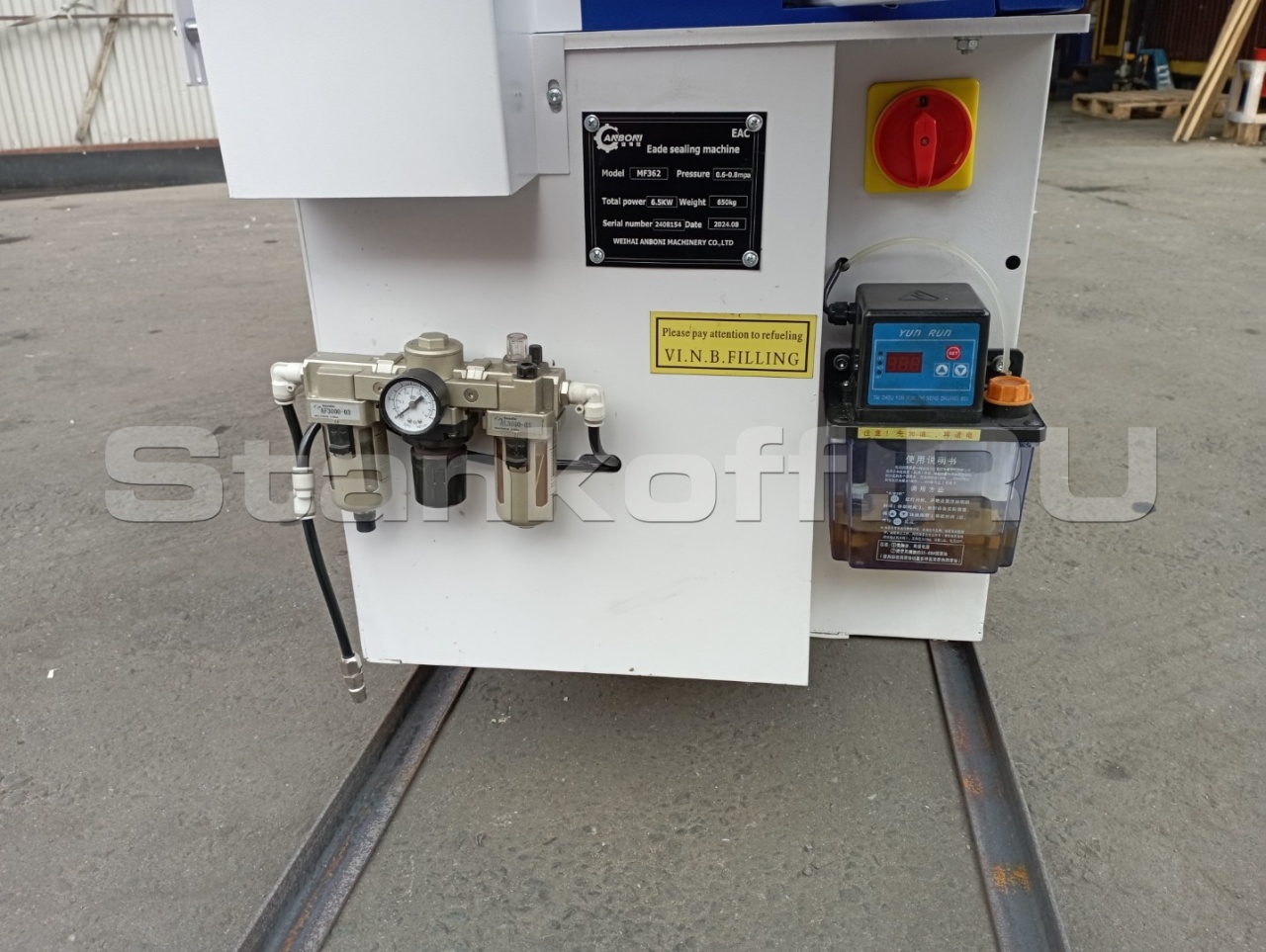

  • Программируемый блок централизованной системы смазки.
