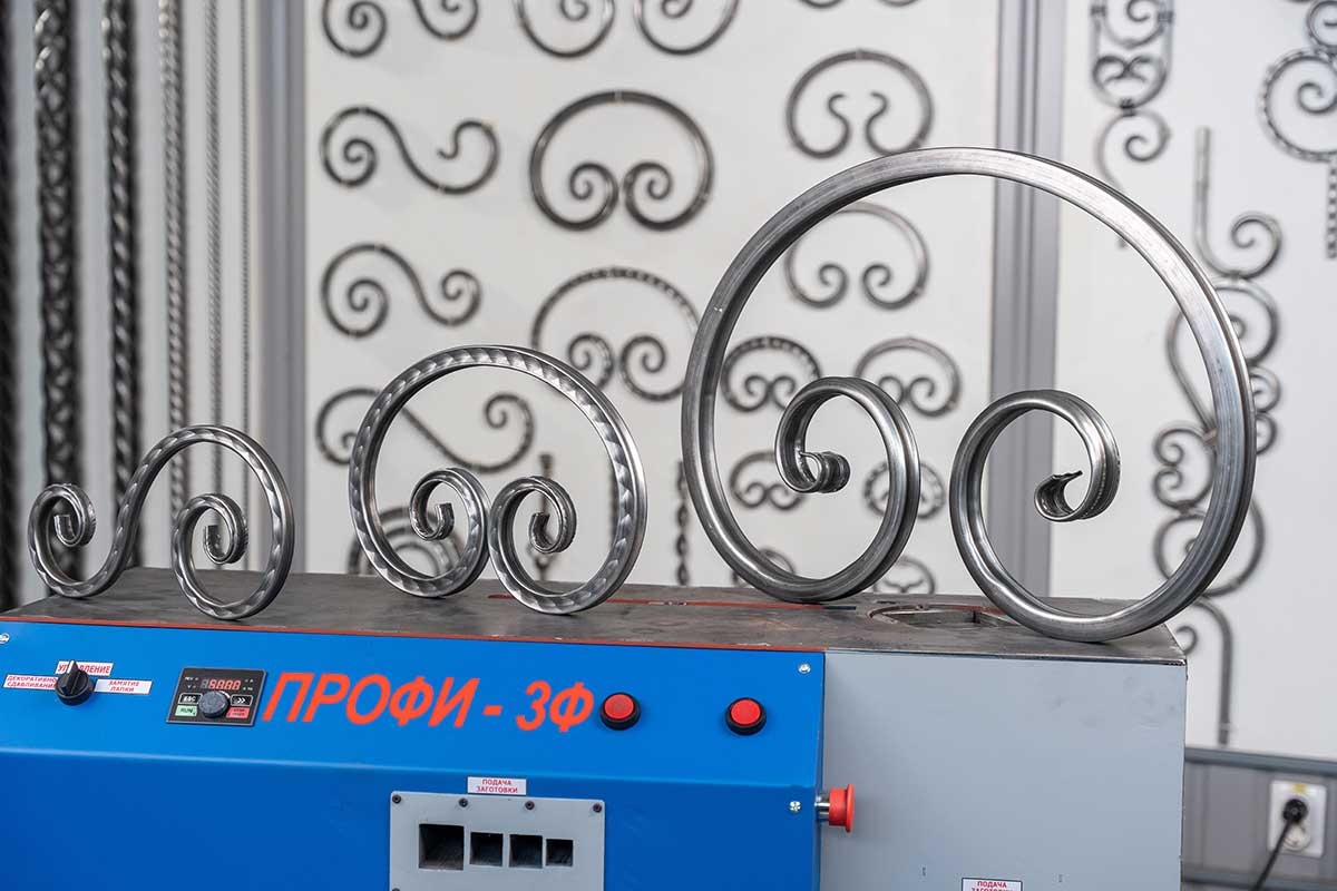

ООО «Компания ПРОФИ» серийно выпускает и предлагает купить кузнечные станки "ПРОФИ-3Ф" по выгодной цене. Оборудование предназначено для выполнения большого количества технологических операций, с его помощью можно осуществлять:

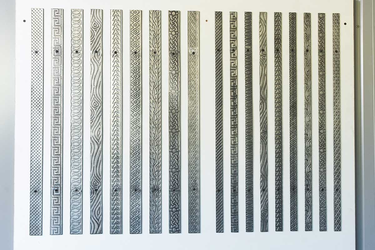

·         декоративное фактурирование профильной трубы узором, «ромбовидная фактура», на заготовках сечением от 15 до 30 мм.;
·         создание завитков различного орнамента;
·         изготовление колец и «корзинок»;
·         продольное скручивание и т.д.

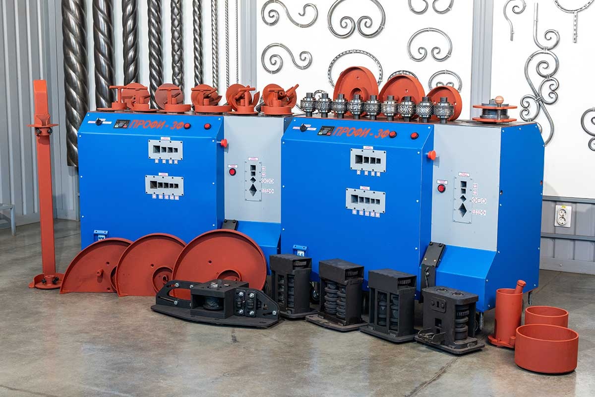

Стоимость кузнечного станка "ПРОФИ-3Ф", с оснасткой в количестве 11 штук - 215000 рублей. Оборудование Вы можете оплатить по безналичному расчету, наложенным платежом или в кассу предприятия, а так же любым другим, удобным способом. Цена на комплектующие и запасные части к станку ниже на 20-35% чем у конкурентов, и они всегда есть в наличии.

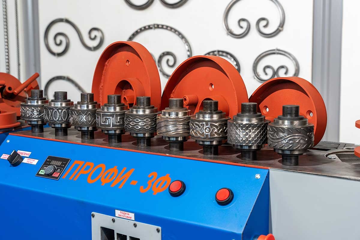

У кузнечного станка «ПРОФИ-3Ф» две рабочие поверхности, горизонтальная и вертикальная.  Выбор операций происходит с помощью переключением тумблера:
·         декоративное сдавливание поверхности;
·          «замятие лапки» - прокат концов профильной трубы двух вариантов: плотное сжатие или «гусиной лапкой»;
·         «скручивание спирали» в элемент: «завиток», «валюта», «бублик», «кольца», торсион и «шишки;
·         с применением навесного модуля, артикул МН-1  –  раската окончаний «гусиная лапка» у полнотелого металлопроката на «горячу»; прокат «хомутной полосы» и т.д.

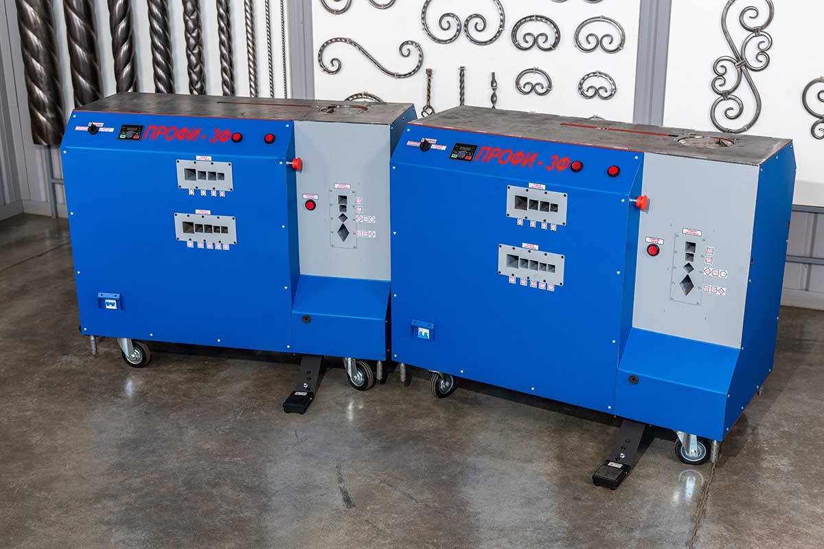

 Технические характеристики кузнечного станка «ПРОФИ-3Ф»:
• частота вращения рабочего вала 8,87 оборотов/в минуту;
• направление вращения рабочего вала - реверсивное;
• мощность электродвигателя - 1,5 кВт;
• ток питания сети - 220V или 380V, 50 Гц;
• габаритные размеры, (длина х ширина х высота) 1000х480х850 мм;
• масса станка - 188 кг.
