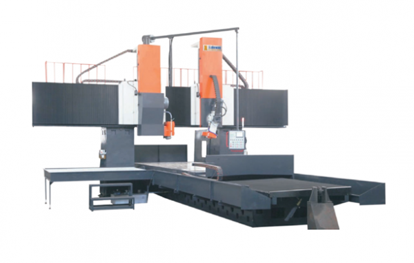

Плоскошлифовальный станок DSG-2000/6000 с ЧПУ SIEMENS S7-200 PLC Стол 2000х6000 мм Рабочий стол Размер стола (Ш×Д) мм 2000×6000 Максимальный...

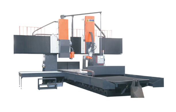

ООО «Станочный Мир»Плоскошлифовальный станок DSGK-1250/3000 с ЧПУ SIEMENS 828
Плоскошлифовальный станок DSG-1250/3000 с ЧПУ использует портальную рамную компоновку, которая состоит из двойных колонн, U-образных балок и станин, образующих очень жесткую замкнутую рамную конструкцию. Рабочий стол перемещается вертикально вдоль направляющей станины, станина оснащена сверхширокой двойной V-образной направляющей, а направляющая рейка верстака крепится износостойким ремнем PTEF. Перед балкой расположена большая прямоугольная направляющая рейка, обеспечивающая устойчивую опору для бокового перемещения шлифовальной головки. Поперечный скейтборд перемещается в поперечном направлении вдоль направляющей балки.Установлен вертикальный скейтборд с горизонтальным шпинделем, который перемещается вверх и вниз вдоль горизонтального скейтборда. Вертикальный скейтборд оснащен плоской V-образной рейкой и прикреплен износостойкой лентой из ПТФЭ.
| Рабочий стол | ||
| Размер стола (Ш×Д) | мм | 1250×3000 |
| Т-образные пазы | мм | 18х160 |
| Максимальный размер шлифовальной заготовки | мм | 1500×3000×610 |
| Максимальный вес заготовки | кг | 8000 |
| Продольный ход рабочего стола (ось X) | мм | 3000 |
| Вертикальный ход головки колеса (ось Z) | мм | 610 |
| Поперечный профиль головки колеса (ось Y) | мм | 1575 |
| Расстояние между порталами | мм | 1650 |
| Макс. Расстояние от центра шпинделя до поверхности стола | мм | 860 |
| Шпиндель горизонтального шлифовального круга | ||
| Скорость вращения шпинделя | об / мин | 1323 |
| Двигатель шпинделя мощностью | кВт | 18,5 |
| Размер шлифовального круга (o.d. ×W ×i.d.) | мм | 500×75×203 |
| Подача | ||
| Скорость продольного перемещения стола | м/мин | 5-25 |
| Скорость вертикального перемещения головки колеса | мм/мин | 0-2000 |
| Мин. скорость подачи при вертикальном перемещении | мм | 0,005 |
| Скорость поперечного перемещения головки колеса | мм/мин | 0-2000 |
| Скорость поперечной прерывистой подачи головки колеса от | мм/ход | 1 до 50 |
| Мин. скорость подачи поперечного хода колеса | 0,005 | |
| Машина | ||
| Расход насоса охлаждающей жидкости | Л/мин | 100 |
| Мощность масляного насоса | кВт | 15 |
| Мощность серводвигателя подачи YX | кВт | 3 |
| Мощность охлаждающего насоса | кВт | 0,75 |
| Максимальная площадь помещения (Д×Ш×В) ориентировочные | мм | 11000×5200×3500 |
| Общая мощность | кВт | 57 |
| Источник питания | 380 В±10% /50 Гц / 3 ч | |
| Точность | ||
| в продольной плоскости/полная длина: | мм/м | 0,008/0,02 |
| в вертикальной плоскости/полная длина | мм/м | 0,008/0,02 |
Стандартная конфигурация:
Регулировочный клин 1 комплект
Фундаментный болт 1 комплект
Балансировочный стенд 1 шт.
Фланец шлифовального круга 1 комплект
Балансировочная оправка 1 шт.
Шлифовальный круг 1 шт.
Экстрактор для измельчения зерна 1 шт.
Направляющий измерительный стержень корпуса машины 1шт
Серводвигатель оси Y/Z Дельта 2 комплекта
