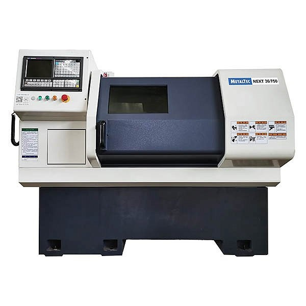

Технические характеристики
  • Модель
    NEXT 36x750
Габариты обрабатываемых деталей:
  • Расстояние между центрами, мм
    750
  • Макс. расстояние над станиной, мм
    360
  • Макс. диаметр обработки над станиной (диск), мм
    265
  • Макс. диаметр над суппортом, мм
    200
Шпиндель
  • Макс. обороты, об/мин
    35 - 2200
  • Отверстие шпинделя, мм
    62 (49 мм после гидравлического патрона)
  • Торец шпинделя
    A2-6
  • Диаметр патрона, мм
    200
Перемещение суппорта
  • Ход по оси Х, мм
    235
  • Ход по оси Z, мм
    640
  • Обрабатываемая заготовка (вал), мм
    470 (при 6-ти поз. голове)
  • X / Z ускоренное перемещение, м/мин
    6 / 12
  • Диаметр ШВП по осям X и Z, мм
    25 / 50
Инструментальный резцедержатель
  • Тип
    электрический 6-ти позиционный резцедержатель
  • Количество инструмента, шт.
    6
  • Прямоугольный блок, мм
    20 x 20 (3 шт.)
  • Блок для расточного инструмента, мм
    Ø 25 (3 шт.)
Задняя бабка
  • Тип
    гидравлическая
  • Макс. перемещение, мм
    127
  • Конус
    MT4
Двигатель
  • Мощность двигателя, кВт
    5,5 / 7,5
  • Номинальный / макс. выходной крутящий момент шпинделя
    70 / 96
  • Насос СОЖ, Вт
    200
Параметры точности
  • Точность обработки
    IT6
  • Округлость обрабатываемой детали, мм
    0,004
  • Цилиндрическая степень обработки заготовки, мм
    0,024 / 300
  • Плоскостность обрабатываемой заготовки, мм
    0,02 / Ø300
  • Шероховатость поверхности обрабатываемых деталей, мм
    Ra1.6μm
  • Точность позиционирования по оси X, мм
    0,031
  • Точность позиционирования по оси Z, мм
    0,032
  • Повторяемость по оси X, мм
    0,008
  • Повторяемость по оси Z, мм
    0,010
Габаритные размеры
  • Длина, мм
    2310
  • Ширина, мм
    1200
  • Высота, мм
    1650
  • Вес, кг
    1400
Габаритные размеры в упаковке
  • Длина, мм
    2560
  • Ширина, мм
    1500
  • Высота, мм
    2000
  • Вес, кг
    1500
Размеры на палете
  • Длина, мм
    2400
  • Ширина, мм
    1600
  • Высота, мм
    1900
