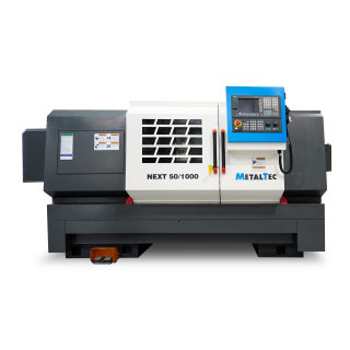

Токарный станок ЧПУ с горизонтальной станиной NEXT-S 50x1000
Токарный станок ЧПУ с горизонтальной станиной -  NEXT-S 50x1000 предназначен для производства различных типов металлических изделий. Данный тип станков широко используется в образовательных учреждениях, на опытных производствах, на предприятиях металлообрабатывающей отрасли.

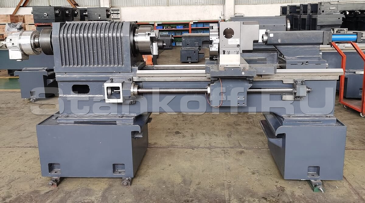

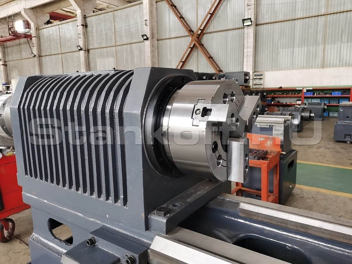

Массивная станина из чугуна
Элементы конструкции станины отливаются из высокопрочного сплава чугуна Mehanite. Отсутствие вибраций при обработке, жесткость и стабильность конструкции. Для снятия напряжения станины проходят термическую обработку. Внутренние части станины усилены ребрами жесткости, благодаря чему конструкция имеет практически неограниченный запас прочности.

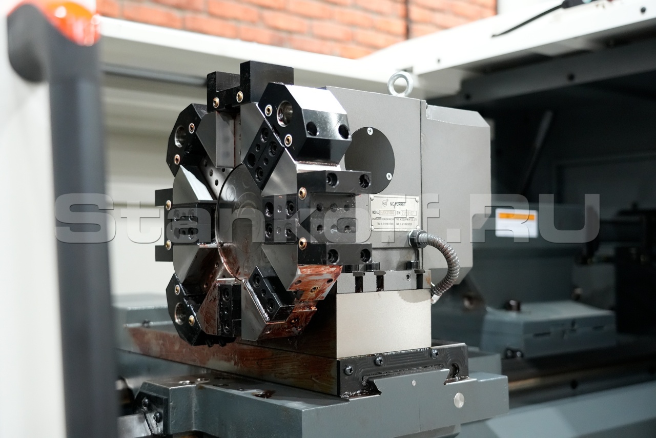

8-МИ ПОЗИЦИОННЫЙ РЕЗЦЕДЕРЖАТЕЛЬ
Повышение производительности металлообработки за счет сокращения времени на смену инструмента. Смена вида операции происходит автоматически, благодаря закрепленной в держателе оснастке и быстрой переустановке резца в нужную позицию.

Конструкция блока базирования шпинделя
Блок базирования шпинделя, имеет симметричную конструкцию, что позволяет равномерно распределять усилия нагрузки на шпиндель, блок базирования шпинделя и станину станка. Способствует наилучшей защите и компенсации вибраций и образует более прочную и жесткую цельную структуру, что особенно нужно при обработке тяжелых заготовок, и при импульсной подаче.

Шарико-винтовая передача (Класс точности С3)
Шарико-винтовая передача является важнейшим элементом токарного центра с ЧПУ. С помощью ШВП осуществляется движение рабочего модуля станка – инструментального блока (резцедержка). Прецизионные шлифованные шарико-винтовые передачи обеспечивают высокую точность и повторяемость позиционирования инструмента (даже при высоких нагрузка при грубой обработке), плавное перемещение инструментального блока и его длительный срок службы.

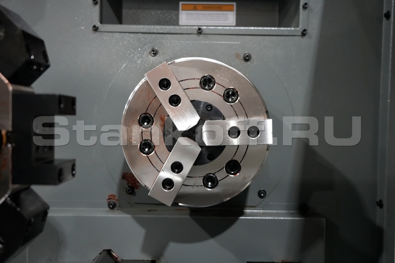

3-х кулачковый зажимной матрон (Гидравлический зажим)
На станке устанавливается токарный патрон диаметром 250 мм с ручным зажимом заготовки.Так же на станке могут быть установлены токарные патроны с гидравлическим и пневматическим зажимом

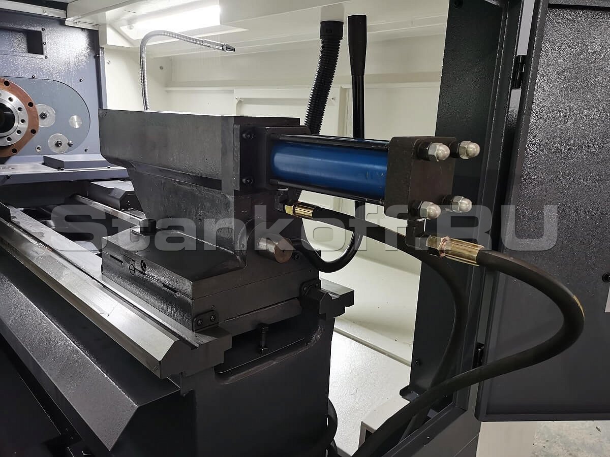

Задняя гидравлическая бабка
Станок поставляется с задней бабкой с гидравлическим приводом. Задняя бабка применяется для фиксации вращающейся обрабатываемой заготовки.
