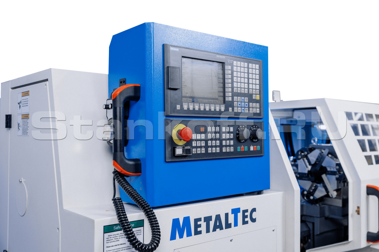

SINUMERIK 808D Advanced
Оптимально адаптирована к использованию в стандартных станках с поддержкой токарной и фрезерной технологии. Панель оператора из магниевого литья под давлением, а также высокая степень защиты, позволяют использовать системы ЧПУ SINUMERIK 808D и в жестких условиях окружающей среды.
