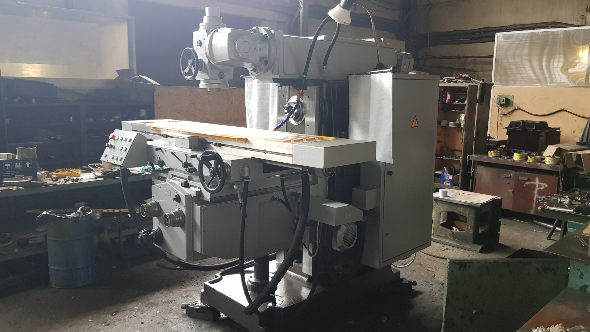

Широкоуниверсальный консольно-фрезерный станок 6Р82ШРазмеры рабочей поверхности стола (длина Х ширина), мм 1250 X 320 Число Т-образных пазов 3 Наибольшие...
ООО «Крона»Широкоуниверсальный консольно-фрезерный станок модели 6Т83Ш предназначены для выполнения различных фрезерных работ в условиях индивидуального производства.
На станках можно изготавливать металлические модели, штампы, пресс-формы шаблоны, кулачки и т.п.
Для обработки различного вида поверхностей, а также крупногабаритных деталей, превышающих по своим размерам стол, шпиндельная головка смонтирована на выдвижном хоботе и может поворачиваться под любым углом в двух взаимно перпендикулярных плоскостях.
Горизонтальный шпиндель станка может быть использован при обработке плоскостей торцовыми и цилиндрическими фрезами. Возможна как раздельная, так и одновременная работа обеими шпинделями.
Технические характеристики фрезерного станка 6Т83Ш | |
| Характеристика | Значение |
| Тип | Широкоуниверсальный |
| Размеры рабочей поверхности стола, мм | 1600х400 |
| Наибольшее перемещение стола, мм: | |
| - продольное | 1000 |
| - поперечное | 400 |
| -вертикальное | 420 |
| Расстояние от оси горизонтального (торца вертикального) шпинделя до рабочей поверхности стола, мм | 30-450 |
| Расстояние от оси горизонтального шпинделя до направляющих хобота, мм | 190 |
| Пределы частот вращения шпинделя, мин-1: | |
| -основного | 31,5-1600 |
| -накладной и поворотной головок | 50-1600 |
| Диапазон подач стола, мм/мин: | |
| -продольных и поперечных | 0-3150 |
| -вертикальных | 0-1300 (ускорен. 4000) |
| Наибольшая масса обрабатываемой детали (с приспособлением), кг | 630 |
| Мощность электро-двигателей приводов, КВт: | |
| -основного шпинделя | 11 |
| -накладной и поворотной головок | 3 |
| -подач стола | 3 |
| Конус шпинделя по ГОСТ 30064-93 | |
| -основного | N50 |
| -накладной и поворотной головок | N40 |
| Угол поворота стола вокруг вертикальной оси, град. | - |
| Габаритные размеры станка, мм | |
| ДхШхВ | 2570x2252x2040 |
| Масса станка с электрооборудованием, кг | 4400 |

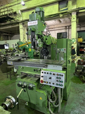

ООО «Крона»

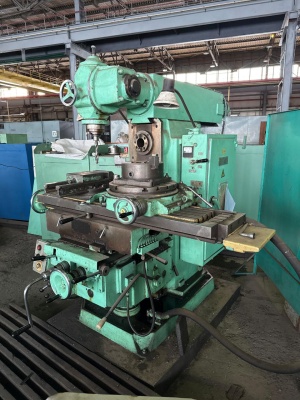

Для получения дополнительных фотографий и информации свяжитесь со мной.Тяжелый широкоуниверсальный консольно-фрезерный станок модели 6Т83Ш-29 повышенной точности. Оборудование принадлежало...

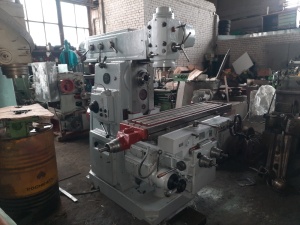

Широкоуниверсальный консольно-фрезерный станок 6Р83Ш предназначен для обработки металлических и других деталей цилиндрическими, торцовыми, дисковыми, фасонными и другими фрезами, а также для...

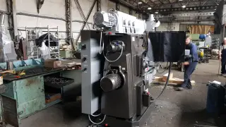

Размеры рабочей поверхности стола: 320×1250 мм.Станок 6К82Ш предназначен для выполнения широкого спектра технологических операций: фрезерования, сверления, зенкерования и растачивания отверстий на...
