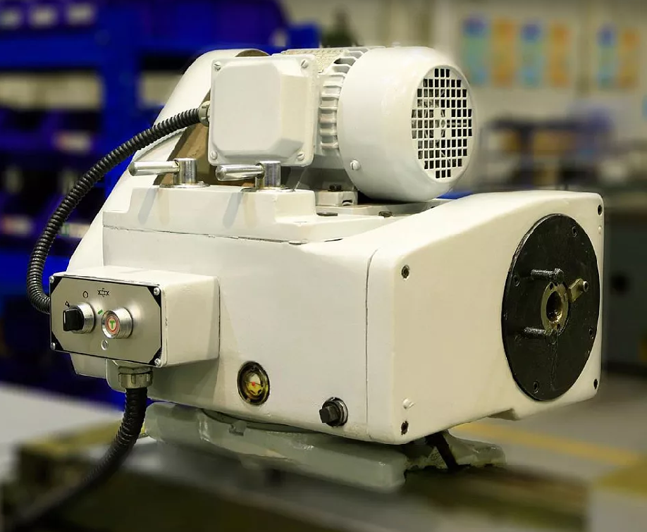

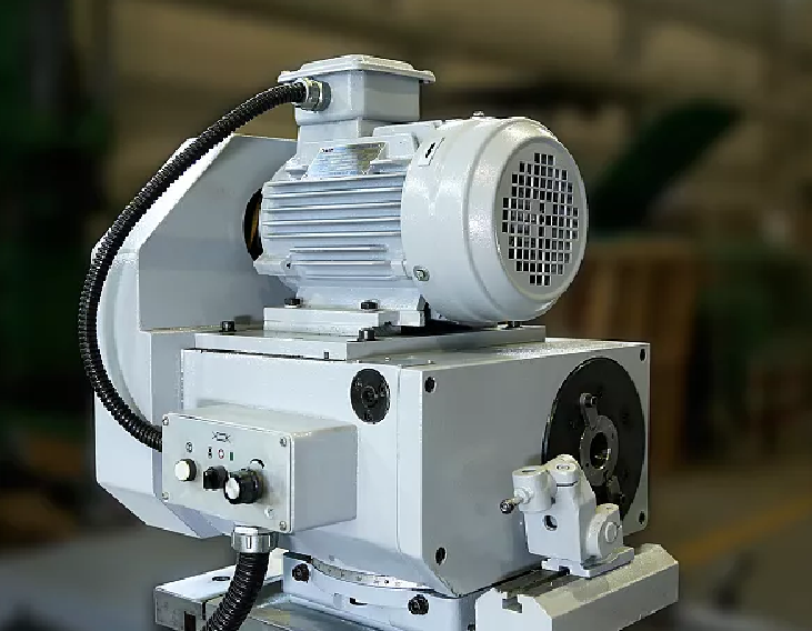

В данной позиции представлены четыре станка:
1) Универсальный круглошлифовальный станок UNIVEQ UGU 32100H с УЦИ
- Расстояние между центрами: 1000 мм
- Диаметр наружного шлифования: от 8 до 320 мм
- Максимальная масса заготовки в центрах: 150 кг
- Тип шлифования: круглое наружное и внутреннее шлифование
- Высота центров: 180 мм
- Скорость подачи стола: от 0,1 до 4 м/мин (гидравлика)
- Конус передней/задней бабки: Морзе 4
- Перемещение пиноли задней бабки: 30 мм
- Мощность электродвигателя шлифовального круга: 5,5 кВт
- Размер шлифовального круга (D x d x B): 400 х 203 х 50 мм (или 400 х 203 х 32 мм)
- Минимальный диаметр шлифовального круга: 300 мм
- Наличие ЧПУ: нет
- Вес: 3080 кг

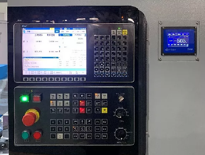

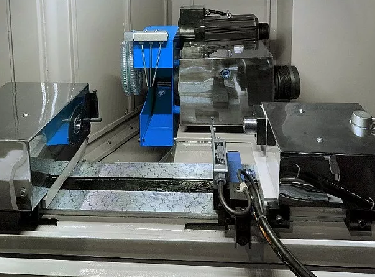

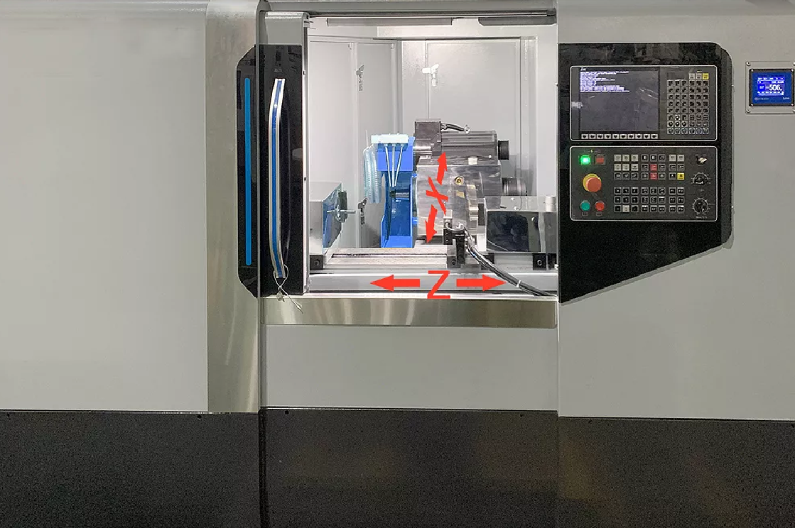

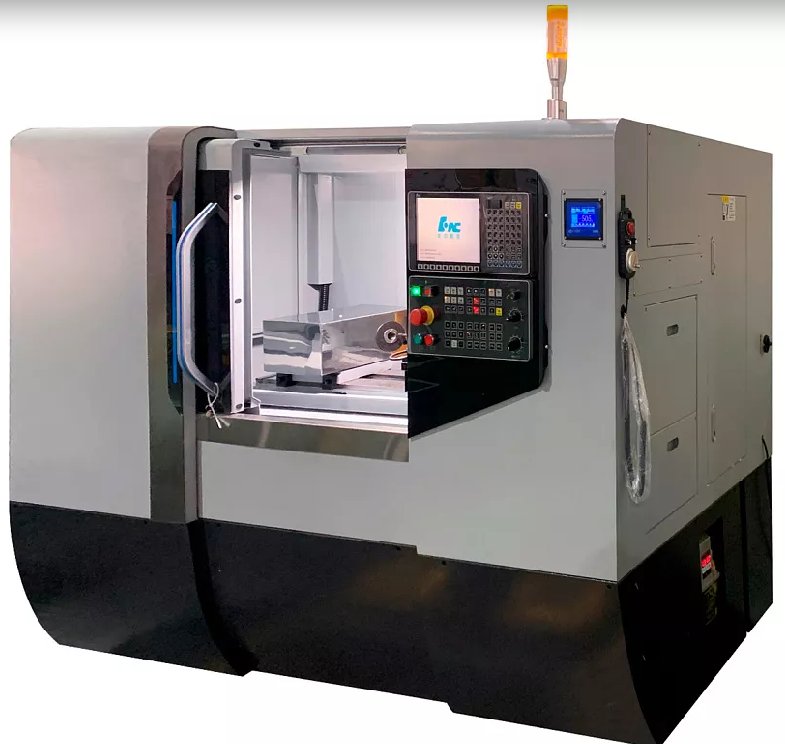

4)Круглошлифовальный станок UNIVEQ UGO-2050 CNC с ЧПУ
- Расстояние между центрами: 500 мм
- Диаметр наружного шлифования: от 8 до 200 мм
- Максимальная масса заготовки в центрах: 20 кг
- Высота центров: 125 мм
- Скорость подачи стола: от 0,00002 до 7 м/мин (сервопривод)
- Перемещение пиноли задней бабки: 25 мм
- Мощность электродвигателя шлифовального круга: 4 кВт
- Размер шлифовального круга (D x d x B): 400 х 127 х 50 мм
- Минимальный диаметр шлифовального круга: 280 мм
- Наличие ЧПУ: есть
