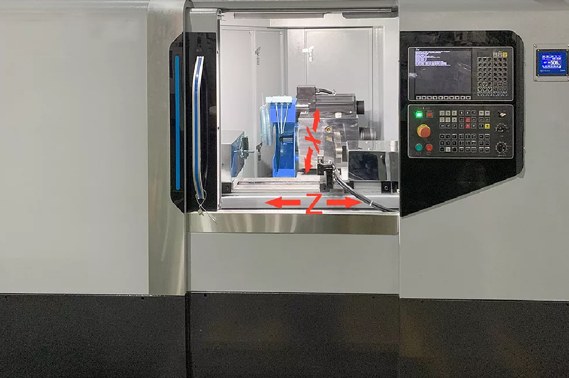

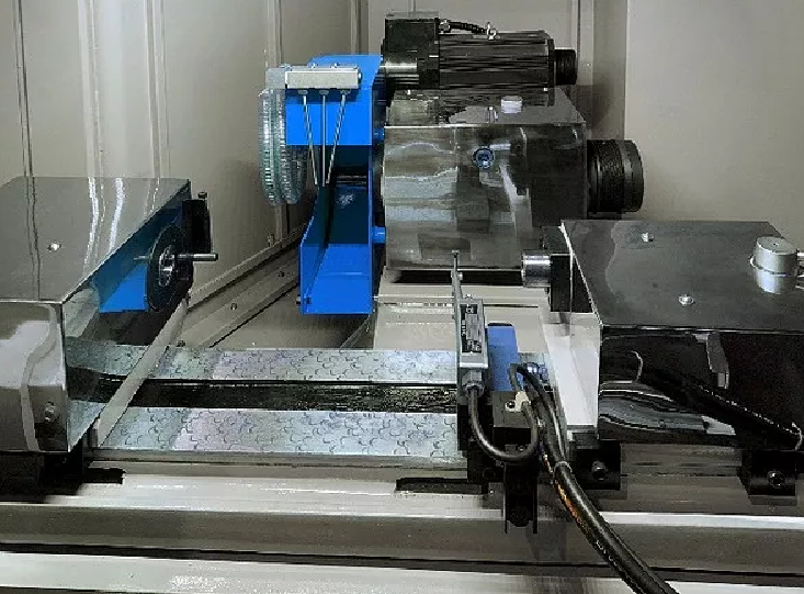

4)Круглошлифовальный станок UNIVEQ UGO-2050 CNC с ЧПУ
- Расстояние между центрами: 500 мм
- Диаметр наружного шлифования: от 8 до 200 мм
- Максимальная масса заготовки в центрах: 20 кг
- Высота центров: 125 мм
- Скорость подачи стола: от 0,00002 до 7 м/мин (сервопривод)
- Конус передней/задней бабки: Морзе 4
- Перемещение пиноли задней бабки: 25 мм
- Мощность электродвигателя шлифовального круга: 4 кВт
- Размер шлифовального круга (D x d x B): 400 х 127 х 50 мм
- Минимальный диаметр шлифовального круга: 280 мм
- Наличие ЧПУ: есть
