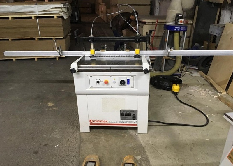

Сверлильно-присадочный станок SCM Advance 21 minimax
Обновлено 17.05.2024 928661
Станок Сверлильно-присадочный станок SCM Advance 21 minimax
В идеальном состояние без вложение в полном комплекте

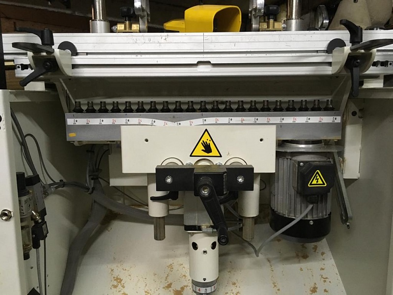

Точное вертикальное, горизонтальное и угловое сверление деталей, благодаря сверлильной головке выполненной из цельного алюминиевого блока.
Система удаления пыли, интегрированная в сверлильную голову, исключительно эффективна.
Многофункциональность, благодаря возможности установки различных дополнительных устройств и приспособлений.
Размер рабочего стола, мм 905 x 372
Высота рабочего стола, мм 900
Количество шпинделей, шт. 21
Межцентровое расстояние шпинделей, мм 32
Макс. диаметр инструмента, мм 40
Макс. расстояние между шпинделями, мм 640
Макс. высота положения горизонтальных отверстий, мм 60
Частота вращения шпинделей, об/мин 2800
Толщина заготовок, мм 10 - 85
Макс. ширина плиты, устанавливаемая под мостовой стойкой, мм 833
Макс. ход сверлильной головы, мм 80
Мощность привода сверлильной головы, кВт S6-40% 1,8 ; S1 1,5
Рабочее давление в пневмосистеме, бар 6
Потребление сжатого воздуха, Nl/цикл 3,5
Диаметр стружкоприемников, мм 80
Вес станка, кг 283
