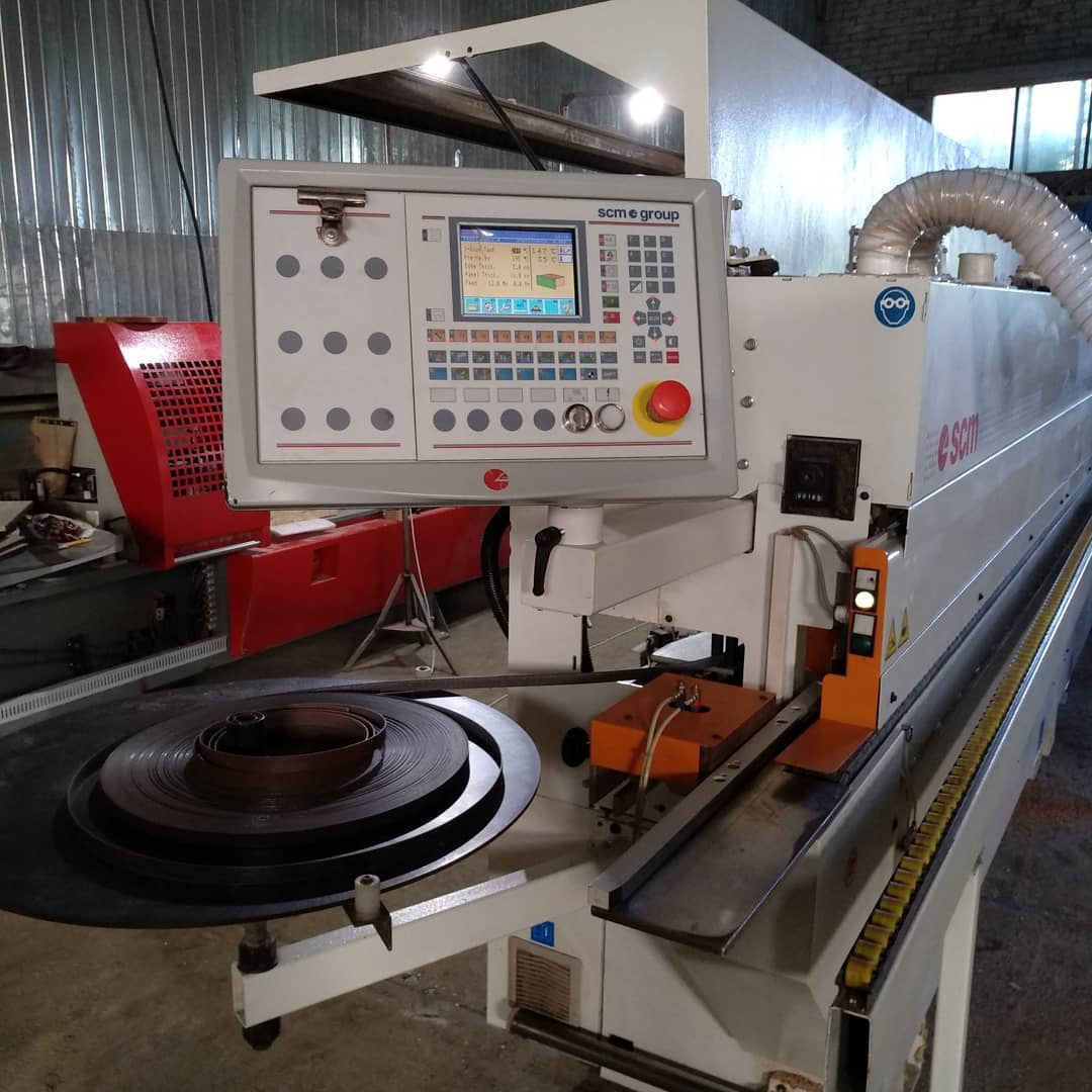

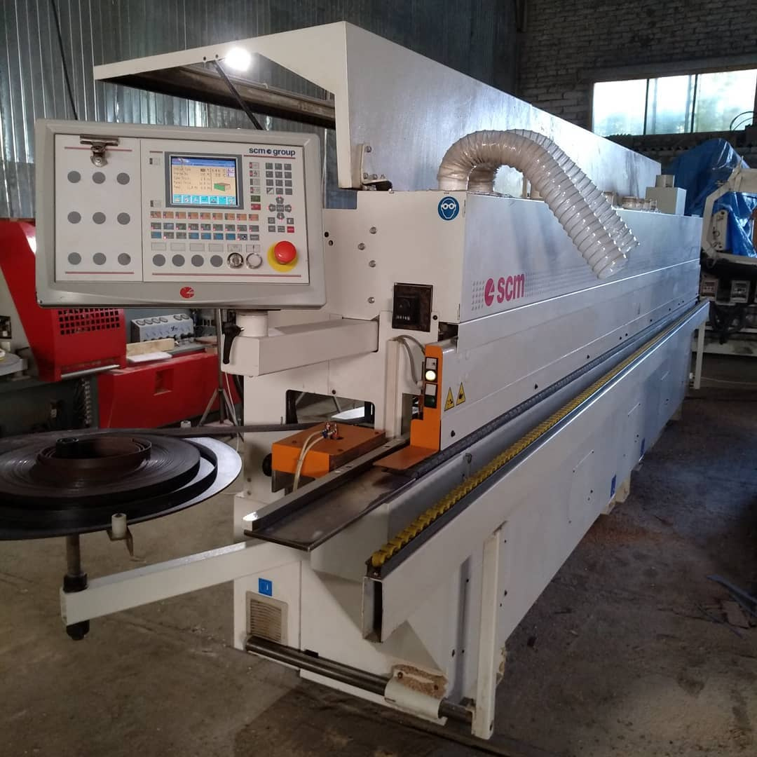

Год выпуска 2012.Состояние б/у отличное.С прифуговкой.В наличии и под заказ также имеется оборудование:- Форматно-раскроечные станки;- Раскроечные центры с ЧПУ;- Кромкооблицовочные станки-...

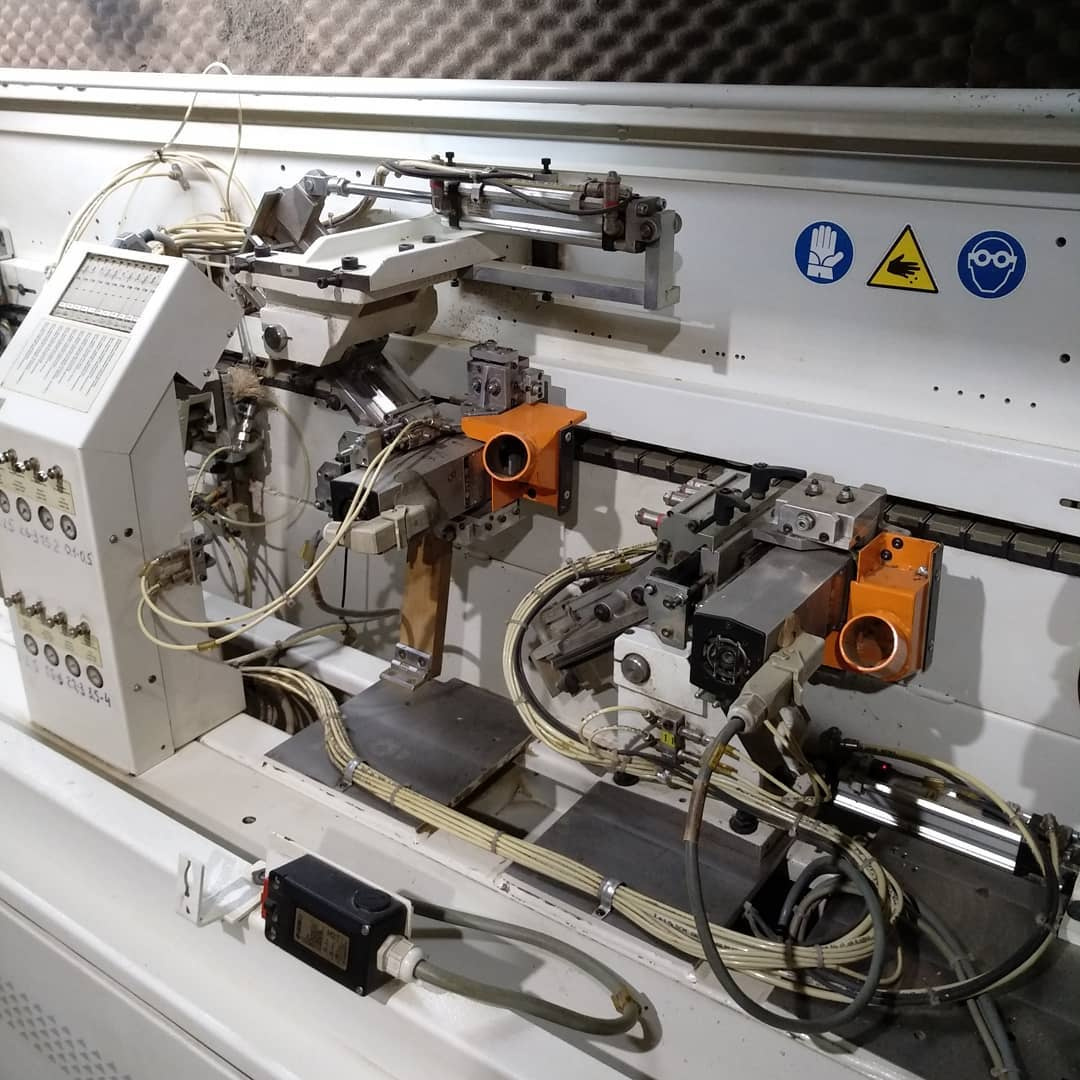

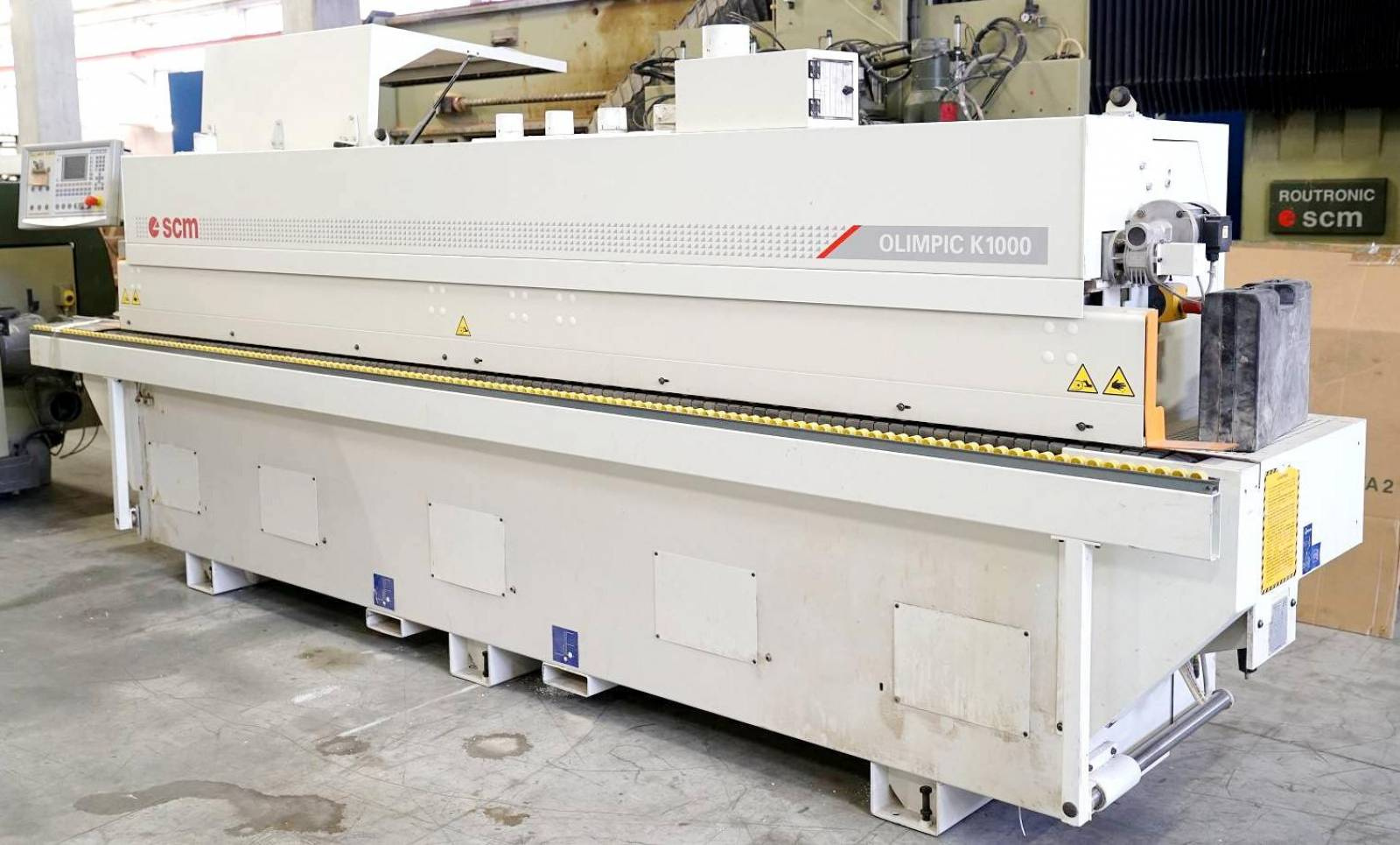

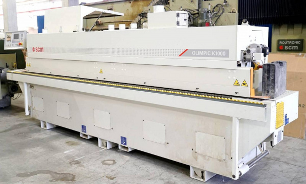

ООО «ББУ24»Автоматический станок SCM Olimpic K 1000 T-ERS с нанесением клея–расплава на кромку детали. Предназначен для облицовки прямолинейных деталей из материалов самых различных типов (массив древесины, ДСП, ЛДСП). Он выполняет наклейку кромок рулонного материала из меламина, АВС, ПВХ, шпона. Рекомендован для крупных производств.
Мощность двигателя, кВт 1,8
Скорость вращения фрез, об/мин. 12000
Диаметр посадки фрез, мм 30
Диаметр фрез, мм 100
Высота фрез, мм 63
Узел бачка с клеем
Потребляемая мощность, кВт 1,9
Вместимость бачка, кг 0,5
Устройство предварительного расплава клея с контейнером емкостью, кг 4
Группа торцовки:
Мощность каждого электродвигателя, кВт 0,35
Скорость вращения дискового инструмента, об/мин. 12000
Диапазон автоматического наклона 0÷15°
Наклоняемая группа прямолинейной фрезеровки свесов
Потребляемая мощность каждого электродвигателя, кВт 0,55
Наклон (только при обработке фаски) 0÷25°
«ROUND K» узел обработки углов и прямолинейной фрезеровки свесов:
Мощность двигателя, каждого, кВт 0,55
Макс. толщина кромочного материала, мм 3
Циклевочный узел
Радиус циклей, мм 3
Фрезерная группа для выполнения пазов:
Потребляемая мощность каждого электродвигателя, кВт 1
Скорость вращения, об/мин. 12000
Щеточная группа:
Потребляемая мощность каждого электродвигателя, кВт 0,18
Скорость вращения, об/мин. 3000
Пневматический механизм осциллирования для щеточной группы да
Установленная мощность компоновка «T- ERS», кВт 12,5
Вес, кг 2080

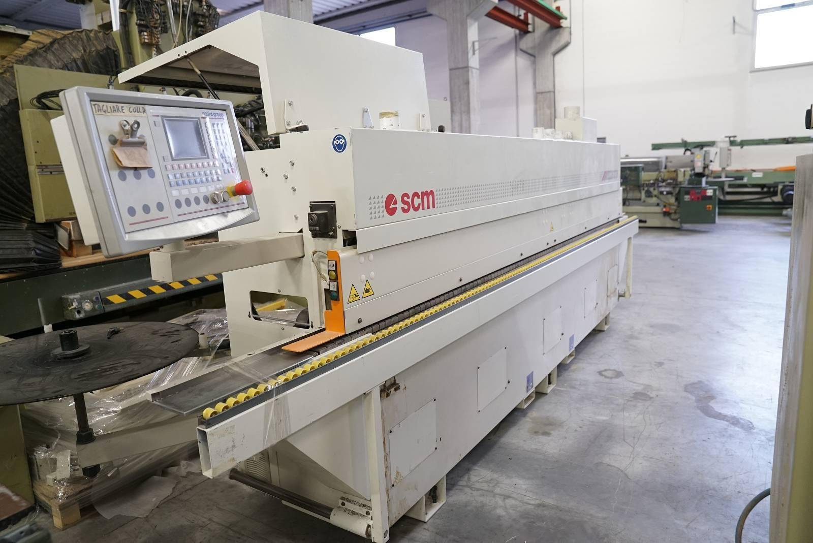

Кромкооблицовочный станок SCM OLIMPIC K203E 2001г.в. ▪️ В хорошем состоянии ▪️ 2001г.в. ▪️ Проходной станок с транспортером для заготовок. ▪️ Предназначен для облицовки кромок мебельных деталей...
Кромкооблицовочный станок SCM Olimpic K203 В наличииПродажа станков для производства мебели и деревообработки (новые и б/у)Покупаем б/у оборудование или меняем на новое по trade-in.Большой выбор...
