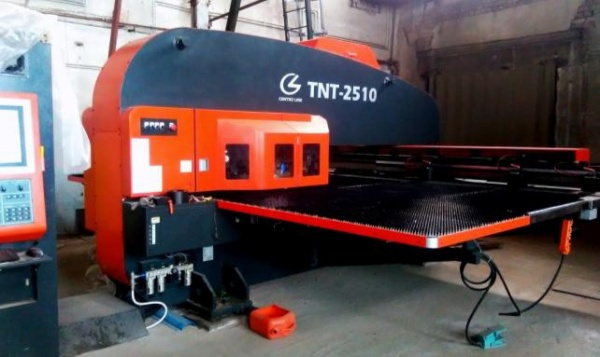

Электромеханический координатно- револьверный вырубной пресс с ЧПУ TNT 2510-45-4i производства "Centro line" 2016 года изготовления. Серийный номер В4- 0014 с комплектом инструмента THICK TURRET для модели TNT 2510-45-4i и заточным полуавтоматом для заточки вырубного инструмента и инструментальным шкафом для хранения пробивного инструмента.
Оборудование находилось в эксплуатации 2 года . Изъято лизинговой компанией
1. Марка: «TNT-2510-45-4i»;
2. Тип: высокоскоростной электромеханический координатно-вырубной пресс;
3. Усилие вырубки: 20 тонн;
4. Зона обработки: без перехвата - 1 250 х 2 500 мм, с перехватом - 1 250 х 5 000 мм;
Техническое состояние – новый станок. Наработка после запуска – 0 часов.
Состояние: новый
Документация: есть,
Доставка: по договоренности
Цена: обсуждаема

1 | Электромеханический координатно-револьверный вырубной пресс с ЧПУ Фирма «Centro Line», модель «TNT-2510-45-4i» с револьвером на 45 позиций, включая стандартное оснащение: | 1 | |||||||||||||||||||||||||||||||
Макс. размер обрабатываемого листа (без перехвата) - 1 250 х 2 500 мм (без повторного позиционирования) - 1 250 х 5 000 мм (с перехватом) | |||||||||||||||||||||||||||||||||
Толщина обрабатываемого листа 0,5 - 3,2 (6,4) мм | |||||||||||||||||||||||||||||||||
Максимальный вес листа – 50 кг (режим F1) - 150 кг (режим F4) | |||||||||||||||||||||||||||||||||
Координатные перемещения: | |||||||||||||||||||||||||||||||||
Перемещение по оси Х – 2 500 +/- 10 мм | |||||||||||||||||||||||||||||||||
Перемещение по оси Y – 1 270 +/- 10 мм | |||||||||||||||||||||||||||||||||
Максимальная скорость перемещения: | |||||||||||||||||||||||||||||||||
по оси Х - 100 м/мин | |||||||||||||||||||||||||||||||||
по оси Y - 80 м/мин | |||||||||||||||||||||||||||||||||
Макс. диагональная скорость перемещения по осям Х и Y - 128 м/мин | |||||||||||||||||||||||||||||||||
Макс. скорость вращения поворотного (индексного) инструмента - 60 об/мин | |||||||||||||||||||||||||||||||||
Привода (двигатели) подач по осям X-Y фирма Yaskawa (Япония) | |||||||||||||||||||||||||||||||||
Точность при пробивке отверстий согласно теста Производителя : | |||||||||||||||||||||||||||||||||
Макс. отклонение положений отверстий по осям X и Y - +/- 0,1 мм | |||||||||||||||||||||||||||||||||
Макс. отклонение межцентрового расстояния между отверстиями по осям X и Y - ± 0,05 мм | |||||||||||||||||||||||||||||||||
Макс. угловое отклонение поворотного (индексного) инструмента, макс. - ± 0,1 град. | |||||||||||||||||||||||||||||||||
1.1 | Электромеханический силовой привод ударного механизма с технологией энергосбереженияEcoServoPunch ®: | 1 | |||||||||||||||||||||||||||||||
Усилие вырубки - 200 кН (20 тонн) | |||||||||||||||||||||||||||||||||
Программируемый ход бойка - до 35 мм | |||||||||||||||||||||||||||||||||
Точность позиционирования бойка по высоте ± 0,01 мм | |||||||||||||||||||||||||||||||||
Привод (двигатель) ударного механизма фирма Yaskawa (Япония) | |||||||||||||||||||||||||||||||||
Макс. число ударов (ходов) при маркировке: | |||||||||||||||||||||||||||||||||
- 900 уд/мин (0,5 мм шаг, ход бойка 1,4 мм) | |||||||||||||||||||||||||||||||||
Макс. число ударов (ходов) пробивки при межцентровом расстоянии: | |||||||||||||||||||||||||||||||||
1 мм - 700 уд/мин (ход 5 бойка мм, шаг 1 мм) | |||||||||||||||||||||||||||||||||
25 мм - 350 уд/мин по оси Y и 400 уд/мин по оси X (ход бойка 5 мм, шаг 25,4 мм) | |||||||||||||||||||||||||||||||||
250 мм - 250 уд/мин (ход бойка 5 мм, шаг 250 мм) | |||||||||||||||||||||||||||||||||
1.2 | Револьвер на 45 позиций, в базовой конфигурации включает: | ||||||||||||||||||||||||||||||||
Станции для установки фиксированного (f) инструмента типоразмера Thick Turret (21 х Af, 16 x Bf, 2 x Cf, 1 x Df, 1 x Ef) | 41 | ||||||||||||||||||||||||||||||||
Станции для установки поворотного (индексного -i) инструмента Thick Turret (2 х Bi + 2хCi) | 4 | ||||||||||||||||||||||||||||||||
Примечание 2: Вырубной и формовочный инструмент с держателями не включены и заказываются ОТДЕЛЬНО. | |||||||||||||||||||||||||||||||||
Максимальное время смены инструмента - 1...3 сек | |||||||||||||||||||||||||||||||||
Скорость вращения револьвера - 30 об/мин | |||||||||||||||||||||||||||||||||
Рабочий просвет револьвера - 25 мм | |||||||||||||||||||||||||||||||||
Максимальный диаметр при пробивке – D Ø 89 мм и Е Ø 114 мм | |||||||||||||||||||||||||||||||||
1.3 | Пневматический зажим листа - с датчиком наличия листа. Усилие зажима - 250 кг каждый. | 3 | |||||||||||||||||||||||||||||||
1.4 | Щёточный стол для обработки листа макс. размера 1 250 х 2 500 мм - без перехвата c выдвижными шариковыми опорами (12 шариков на стороне загрузки, 6 на стороне выгрузки, управление пневматическое). | 1 | |||||||||||||||||||||||||||||||
1.5 | Система контроля положения инструмента в револьвере – Tools Jammping Detection. | 1 | |||||||||||||||||||||||||||||||
1.6 | Упор для позиционирования листа при загрузке | 1 | |||||||||||||||||||||||||||||||
1.7 | Программируемая система смазки инструмента воздушно-масляным туманом – Oil Mist Lubrication. | 1 | |||||||||||||||||||||||||||||||
1.8 | Система съёма и установки станций в револьвер - Tool Balancer. | 1 | |||||||||||||||||||||||||||||||
1.9 | Система ЧПУ тип CLNC-M600 (коды управления ISO/EIA) | 1 | |||||||||||||||||||||||||||||||
Цветной 17” LCD TFT сенсорный дисплей | 1 | ||||||||||||||||||||||||||||||||
Клавиатура и мышь - MCE RHS | 1 | ||||||||||||||||||||||||||||||||
Система управления c функциями Human-machine-interface (HMI) и MainControlEnclosure(MDE), вкл. встроенный Промышленный Компьютер и пакет программ для управления прессом, архивирования данных, расширенной диагностики и поиска неисправностей под управлением ОС Linux: | |||||||||||||||||||||||||||||||||
- Программная память - 4 MB - Основная память 4GB - карта памяти CF | |||||||||||||||||||||||||||||||||
- Память параметров инструмента на 300 позиций | |||||||||||||||||||||||||||||||||
- 7 стандартных рабочих модулей (пробивка, формовка, нибблинг, ролл-форминг и т.д.) с ГРАФИЧЕСКОЙ задачей и корректировкой рабочих параметров непосредственно с ЧПУ. | |||||||||||||||||||||||||||||||||
- 2хUSB 2.0 интерфейс для ввода данных | 1 | ||||||||||||||||||||||||||||||||
- Интерфейс Ethernet для подключения к LAN локальная сеть. | 1 | ||||||||||||||||||||||||||||||||
- Количество программируемых инструментов: | |||||||||||||||||||||||||||||||||
пробивных - 99 шт. | |||||||||||||||||||||||||||||||||
формовочных - 297 шт. | |||||||||||||||||||||||||||||||||
надрезающих - 99 шт. | |||||||||||||||||||||||||||||||||
маркировочных - 99 шт. | |||||||||||||||||||||||||||||||||
отрезных - 99 шт. | |||||||||||||||||||||||||||||||||
роликовых - 20 шт. | |||||||||||||||||||||||||||||||||
- Дополнительные (сервисные) функции: | |||||||||||||||||||||||||||||||||
- Система самодиагностики. | |||||||||||||||||||||||||||||||||
- Встроенный счетчик / таймер. | |||||||||||||||||||||||||||||||||
(a) Настройки скорости для дневной / ночной смены. | |||||||||||||||||||||||||||||||||
(b) Автоматическая защита инструментов от поломки. | |||||||||||||||||||||||||||||||||
(c) Автоматическая индивидуальная регулировка скорости и параметров для осей X, Y, T, C, A. | |||||||||||||||||||||||||||||||||
(d) Функция защиты зажимов. | |||||||||||||||||||||||||||||||||
1.10 | Система контроля положения зажимов листа | 1 | |||||||||||||||||||||||||||||||
1.11 | Мобильная (выносная) педаль и дополнительный пульт управления для быстрой блокировки зажимов. | 1 | |||||||||||||||||||||||||||||||
1.12 | Централизованная автоматическая система смазки направляющих бойка. Объём бака – 2,5 л. | 1 | |||||||||||||||||||||||||||||||
1.13 | Понижающий трансформатор 3 х 220 В-3 х 380 В, для работы в сетях 3 х 380 В, 50 Гц | 1 | |||||||||||||||||||||||||||||||
1.15 | Техническая документация пользователя на русском языке (каталог электрических схем и альбом запасных частей на английском языке). | ||||||||||||||||||||||||||||||||
2 | Программное обеспечение | ||||||||||||||||||||||||||||||||
Система программирования Metalix СNC CAD - для подготовки рабочих программ на отдельном РС (включая СD диск, ключ защиты данных и руководство пользователя на русском языке). | 1 | ||||||||||||||||||||||||||||||||
3 | Параметры подключения: электропотребление, расход и параметры сжатого воздуха | ||||||||||||||||||||||||||||||||
Суммарная электрическая мощность при подключении - 35 кВА | |||||||||||||||||||||||||||||||||
Средняя потребляемая мощность - 4 - 6 кВт | |||||||||||||||||||||||||||||||||
Макс. расход сжатого воздуха - 5 л /сек при норм. условиях | |||||||||||||||||||||||||||||||||
Давление сжатого воздуха, минимум - 6 атм | |||||||||||||||||||||||||||||||||
4 | Данные по габаритам и весу пресса | ||||||||||||||||||||||||||||||||
Ширина х глубина х высота - 5 120 х 4 380 х 2 500 мм | |||||||||||||||||||||||||||||||||
Суммарная масса пресса - ориентировочно 18 000 кг |
