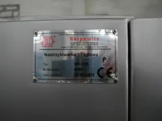

Инъектор Karpowicz NK-17, количество игл 17 шт, электрическая мощность 2,2 кВт, 2018 г.в.Полный список емкостного и пищевого оборудования с описанием и фото на сайте.г. Москва, Компания Е4А.(с)
OOO «E4A»Автоматический инъектор используется на малых и средних мясоперерабатывающих предприятиях и предназначен для наполнения мяса засолочным раствором при изготовлении деликатесов и копченостей.

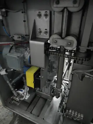

Надежная конструкция из нержавеющей стали, неприхотливость в обслуживании и исключительная ремонтопригодность, производится на базе комплектующих изделий из Германии (Siemens) и Швеции (Johnson), микропроцессорное управление инъекцией, возможность опциональной установки для работы с инъектором барабанного фильтра.

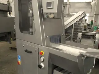

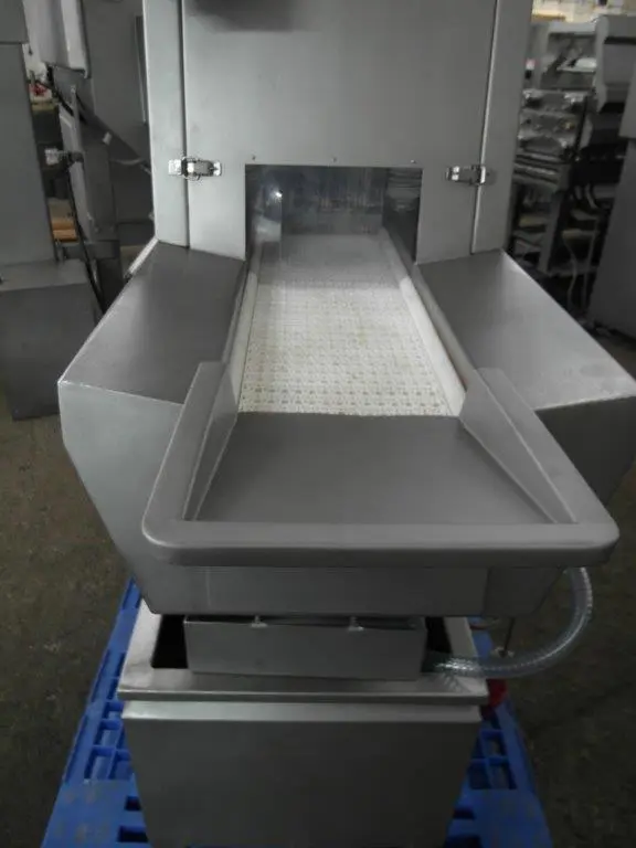

Инъектор осуществляет посол костного и бескостного кускового мяса-свинины, говядины, баранины иглами диаметром 2, 3 или 4 мм. Сырьё перемещается по конвейеру через зону инъектирования и после насыщения специальным солевым раствором спадают с конвейера в тележку-чан.

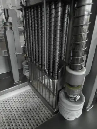

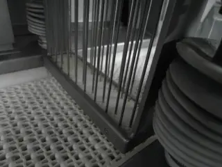

Посол сырья производится через 17 игл (одинарных, двойных или четверных), которые перемещаются в вертикальной плоскости независимо друг от друга, что позволяет производить посол костного мяса. При необходимости можно произвести местное дополнительное шприцевание с помощью ручного одноигольчатого инъектора, питаемого тем же насосом.

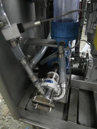

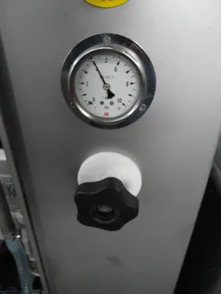

Контроль давления в магистрали подачи солевого раствора осуществляется по манометру, регулирование давления - краном подачи рассола, расположенным под панелью управления инъектором. Давление, обеспечиваемое насосом до 6 МПа (60 бар). Максимальное насыщение продукта рассолом до 60% от веса.

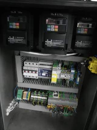

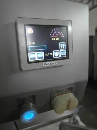

Пульт управления инъектора оснащён сенсорным экраном и возможностью программирования требуемых параметров и сохранения программ. На пульте управления контролируются следующие функции и параметры: - Скорость рамы инъектора; - Скорость колонны инъекции; - Регулировка давления впрыска; - Измерение температуры рассола перед работой; - Регулировка высоты подъёма бампера; - Контроль момента введения рассола в сырьё; - Безопасная остановка инъектора в случае отсутствия рассола в баке или отключения питания электричеством; - Отображение причины остановки устройства на экране; - Счётчик времени работы;
Вариации иглы, которые можно использовать в инъекторе Karpowicz:
– Одинарная игла Ø4 мм, для инъекций красного мяса на кости или без костей; – Двойная игла 2x Ø3 мм, для инъекций мяса птицы на кости или без костей; – Четверная игла 4x Ø2 мм, для инъекций кулинарного мяса без костей; – Одинарная специальная игла Ø4 мм, для очень толстых эмульсий инъекции.
