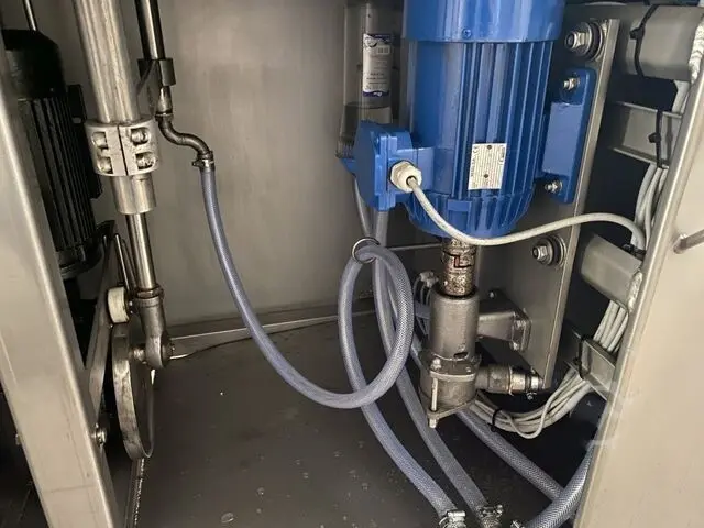

OOO «E4A»Инъекторы предназначены для наполнения мяса и рыбы рассолом с помощью игл, которые имеют отверстия по своей длине, что позволяет более равномерно распределять рассол внутри куска полуфабриката. Технологический цикл шприцевания мяса состоит из несколько стадий.
Кусок подготовленного мяса подается на приемный транспортер инъектора, причем его высота не должна превышать 200 мм, т.к. это максимальное расстояние между иглами и транспортером. С помощью транспортера кусок мяса подается в зону шприцевания, где в него проникают иглы и вводится рассол. Количество игл зависит от модели и отображается в ее маркировке: завод Karpoqicz предлагает инъекторы с иглами в количестве 17, 27 и 54-х. Диаметр иголок также зависит от моделей: модели с меньшим диаметром игл предназначены для шприцевания птицы и имеют маркировку NK-D, а инъекторы с большим диаметром иголок предназначены для мяса и имеют маркировку NK. Рассол в иглы подается с помощью насоса из специального бака, который имеет объем от 80 до 250 л в зависимости от модели инъектора.
После шприцевания кусок мяса подается далее по транспортеру в дежу или другую необходимую емкость. Шаг движения транспортера можно регулировать от 7 до 46 мм при помощи плеча толкателя. Управление машиной осуществляет один оператор, а в самой машине помимо шага движения транспортера регулируется давление подачи рассола
Многоигольчатые инъекторы Karpowicz с системой отсечения потока рассола от отдельных перфорированных игл при попадании в твердые ткани позволяют инъектировать как бескостное мясное сырье, так и мясное сырье с включением кости.
Количество иголок для шприцев, шт 27/54
Средняя производительность: 1500 кг/ч
Количество тактов работы рамы в минуту 56
Высота поднятия иголок: 200 мм
Ширина корыта 430 мм
Размеры: 1400х700х1800 мм
Емкость резервуара рассола; 140 л
Мощность главного двигателя 2.2 кВт
Мощность двигателя насоса 1.1 кВт
Масса 290 кг
Состояние: после капитального ремонта
Страна производства: Польша
Год выпуска: 2011
