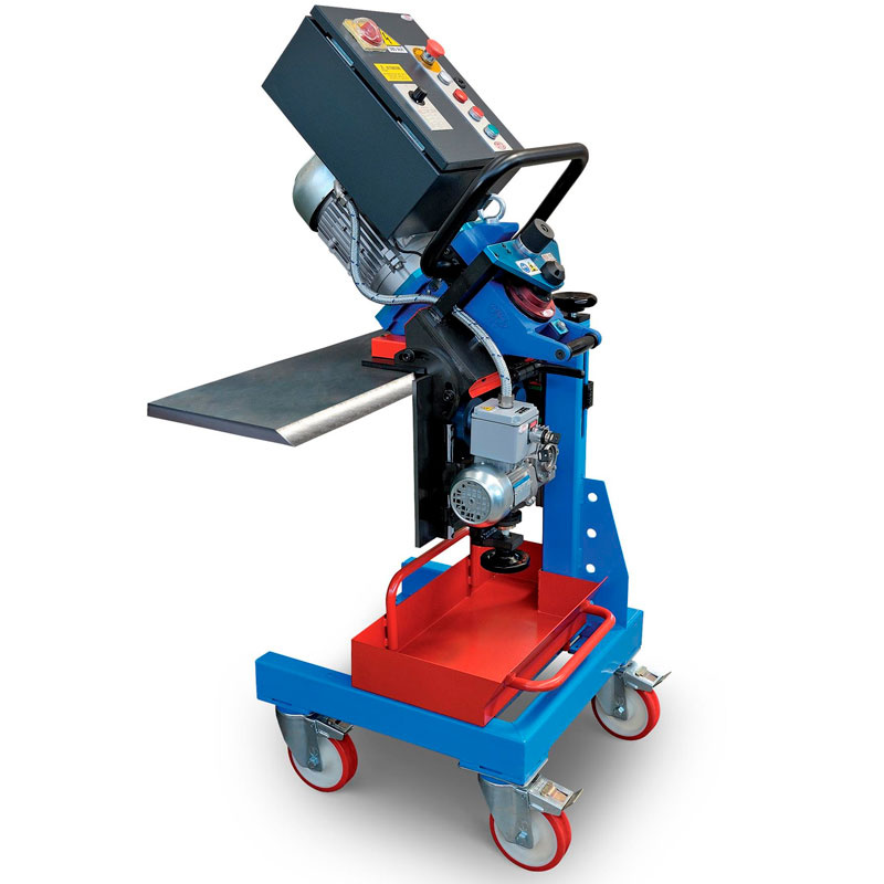

КРОМКОФРЕЗЕРНЫЙ СТАНОК OMCA SMF 900 С АВТОПОДАЧЕЙ
Обновлено 08.04.2024 930264
Кромкофрезерная машина СМФ-900 изготовлена для обработки кромки стальных листов из углеродистой и нержавеющей сталей под сварку, фаскорез работает как в стационарном варианте (на подвижной основе для обработки кромки под сварку на заготовках маленькой и средней величины, которые оператор подает вручную) а также кромкорез СМФ-900 работает и в мобильном (например, на балансире для обработки кромки под сварку на листах больших размеров, находящихся на рабочем столе).
Обработка кромки производится специальной фрезой диаметром 63 мм с пятью твердосплавными пластинками. Кромкофрезерный станок OMCA SMF-900 имеет устройство автоматической подачи по кромке листа со скоростью 0,6 м/мин. Снятие фаски за один проход оператором не должна превышать 5-6 мм.
Фаскорез осуществляет съемку фаски под сварку с глубиной фаски от 5 до 28 мм, шириной 45 мм, углы от 15° до 45°. Кромкорез оснащается специальной колесной подставкой.
Когда необходима обработка кромки на больших листах, кромкорез закрепляют на самом краю листа, при этом положении фаскосъемная машина не требует специальной подставки на колесиках-это стандартный вариант фаскореза. Фаскосъемная машина СМФ-900 имеет электронную автоматическую подачу листа в зону работы дисковой фрезы в стационарном Фаскосъемная машина имеет плавную регулировку скорости подачи материала в зону обработки.
Фаскосъемная машина хорошо себя зарекомендовала в тяжелом машиностроении, судостроительной отрасли и на крупных заводах металлоконструкций.
Кромкофрезерный станок удобен и прост в эксплуатации, для обучения вашего персонала производить операцию снятие фаски на СМФ-900 не потребуется много времени.
ПРИМЕНЕНИЕ
  • Когда заготовка имеет малый вес, рекомендуется использовать станок в стационарном положении. Обрабатываемая деталь в станок подается вручную, затем захватывается роликами устройства автоподачи и двигается самостоятельно.
  • Для обработки тяжелой и крупногабаритной делали или листа стали, фаскосниматель может быть снят с подставки и размещен непосредственно на заготовке.
  • Также фаскосниматель может обрабатывать лист двигаясь по его кромке на колесной подставке. При этом, чтобы исключить проскальзывание фрезы, обязательны условием является - ровная поверхность пола и точно отрегулированная на станке толщина обрабатываемого материала.
  • За фаскоснимателя необходимо внимательно следить, так как заготовка может иметь неровные зоны, возникшие вследствие кислородной резки или другие дефекты.
