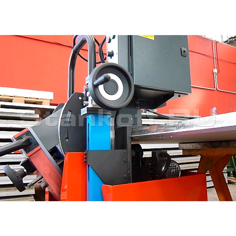

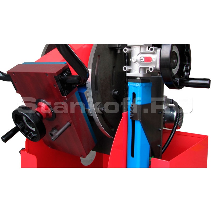

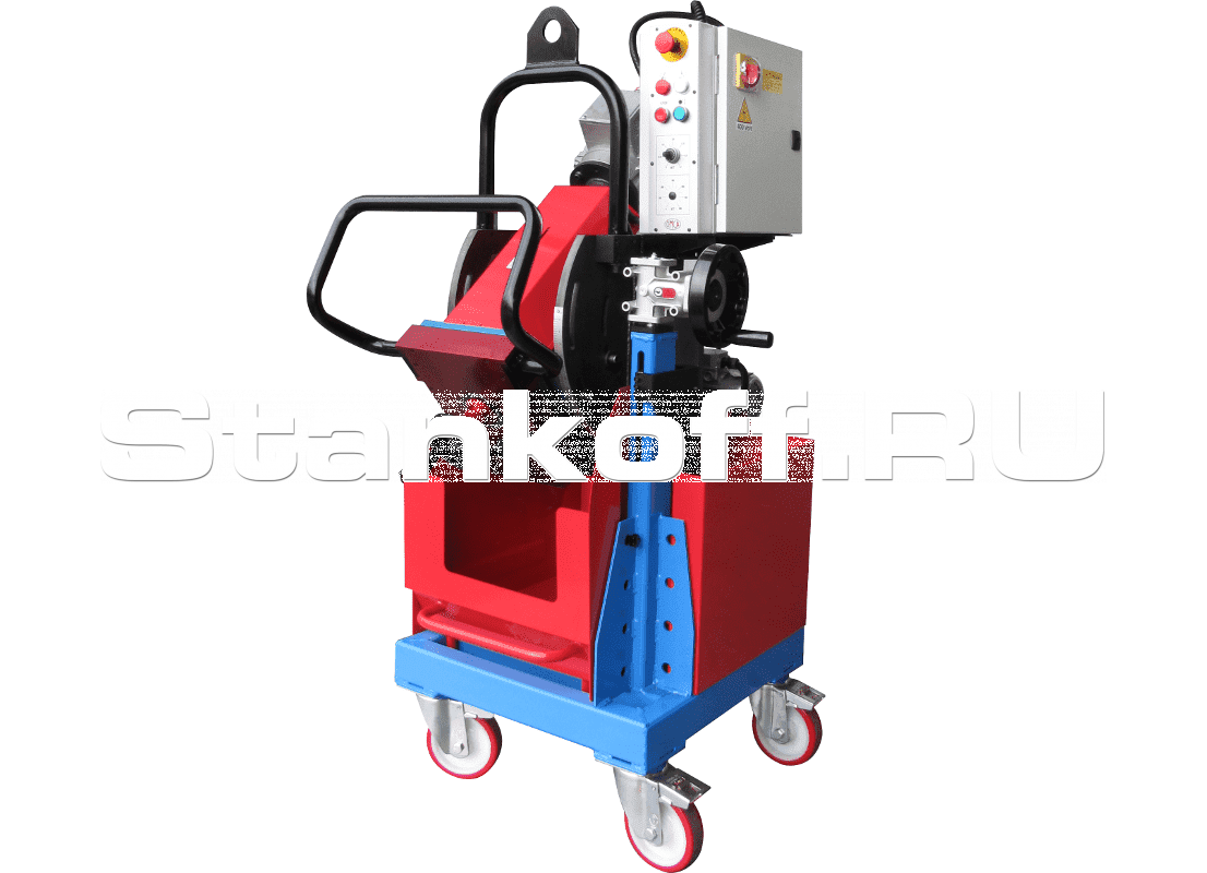

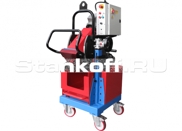

Машина для снятия фаски с автоматической подачей SMF 930 представляет собой "перевернутый" вариант машины для снятия фаски с автоматической подачей SMF 900 и предназначена для снятия фаски с нижней поверхности листа без трудоемких манипуляций с заготовкой и возможностью торцевания (разделки кромки под углом 0°).
Агрегат для снятия фаски SMF 930 предназначен для обработки кромки листового материала под сварку. Подача обрабатываемых заготовок малого и среднего размера в зону реза фрезы производится автоматически с помощью подающих роликов, при обработке заготовок большого размера машина самостоятельно перемещается по листу. Возможна работа без колесной базы (тележки) с подачей машины на балансире.
В основе обработки лежит принцип фрезерования. Обработка производится фрезерной головкой со сменными твердосплавными пластинами. Скорость вращения фрезы - 800 об/мин. Ширина разделки кромки за один проход составляет 2-6 мм (в зависимости от обрабатываемого материала) и требуемая ширина фаски достигается за несколько проходов. При этом обработанная поверхность получается гладкой, практически зеркальной.
Преимущества
- Несущая конструкция выполнена из стали и алюминия
- Рабочий стол из закаленной стали
- Механизированная подача с 2 полиуретановыми роликами
- Колесная база с регулировкой по высоте, защитой от стружки, ящиком для сбора стружки и поворотными колесами с тормозами
- Возможность работы в условиях неровного пола
- Возможность работы без колесной базы
- Встроенная электромеханическая система обеспечивает автоматическую подачу материала в зону реза фрезы в стационарном и перемещение машины по заготовке в мобильном вариантах
| Технические характеристики кромкофрезерного станка SMF 930 |
| Длина | 600 мм |
| Ширина | 600 мм |
| Высота | 1550 мм |
| Частота вращения | 800 об/мин |
| Напряжение | 230/400 В |
| Частота | 50/60 Гц |
| Двигатель | Трехфазный |
| Мощность | 4 кВт |
| Угол фаски | 0-60 ° |
| Ширина фаски | 53 мм |
| Скорость обработки | 0-1,2 м/мин |
| Толщина обрабатываемого материала | 8-60 мм |
| Высота стола | 820-970 мм |
| Глубина фаски | 5-33 мм |
| Диаметр фрезы | 63 мм |
