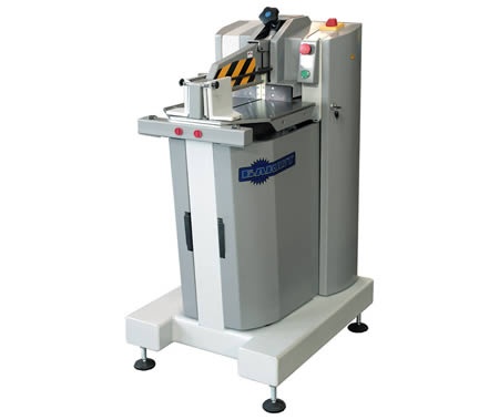

Станок торцовки бруса СТБ-002 предназначен для поперечного разрезания пиломатериалов и вырезания в них дефектов.
Основные достоинства и особенности станка:
- минимальный расход воздуха;
- модульное исполнение (позволяет встраивать его в любые линии);
- обеспечение безопасности за счет блокировки рабочего цикла при отсутствии заготовки или при открытии дверцы пильного узла;
- свободный доступ к любой точке механизма;
- съемная, регулируемая по высоте педаль;
- пневмо- и электрошкаф на удобной высоте для обслуживания;
- малые габариты станка;
- рабочая зона максимально приближена к оператору;
- удобное расположение подвода электро-, пневмопитания и отсоса стружки – в нижней задней части станка;
- возможность работы при давлении от 2,5 атм. (при перенастройке реле давления);
- смазка трущихся частей (через пресс-масленки) в одной зоне;
- виброопоры;
- высота рабочего стола до 930 мм;
- высокая точность выполнения отдельных деталей и узлов (их полная взаимозаменяемость).
Качество древесины хвойных пород не ниже 3 сорта, лиственных пород – не ниже 2 сорта.
Станок оснащен пневмосистемой фирмы “Festo” (Германия), пилой “Freud” (Италия).
Данное изделие является дипломантом конкурса «100 лучших товаров России - 2003».
